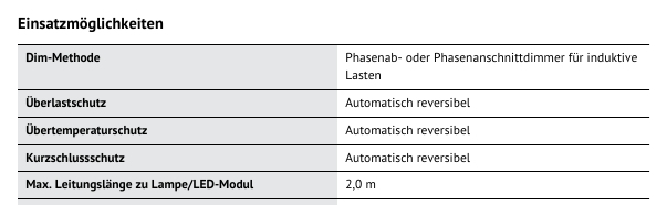

von oszi40 (Gast)
Ganz so einfach ist es nicht. Ein Seilsystem sollte möglichst einen
echten Trafo haben, da bei elektronischen Trafos die Seile als "Antenne"
wirken und jeden HF-Dreck abstrahlen. Ein echter Trafo und ein Dimmer
dazu hat meist brummen zur Folge. Wenn der Trafo jedoch schon ohne
Dimmer brummt, hilft nur ein Austausch.

von Εrnst B. (ernst)
LED_Fan schrieb:
> Wo steht das so geschrieben?
Am einfachsten Verständlich?
In der Montage-Anleitung zum Trafo.
Leitungslänge wird überschritten. Da musst du noch nicht mal verstehen,
dass es einen extrem enorm gigantischen Unterschied macht, ob die Hin-
und Rückleitung direkt nebeneinander in einem Kabel liegen, oder mit
einer Handbreit Abstand unter der Decke hängen.

von oszi40 (Gast)
Ben B. schrieb:
> normalerweise hört man die nicht.
"Normalerweise" heißt auch, daß kein Dimmer im Spiel ist. Bedingt z.B.
durch einen Gleichspannungsanteil kann der Ringkerntrafo dann brummen.
Da helfen auch 1000 neue Trafos nicht, wenn der Dimmer die Ursache sein
sollte.
Mehr zum Thema Dimmer und elektronische Trafos und deren Störstrahlung
ist ausführlich im Gira-Handbuch beschrieben (S.200):
"Daher darf zur Gewährleistung der Funkentstörung die Leitungslänge zu
den Lampen 2 m nicht übersteigen. Das ist vom VDE bei Erteilung des
Funkschutzzeichens im Interesse der Anwender vorgeschrieben. " Quelle:
https://download.gira.de/data2/elektronik-handbuch.pdf
