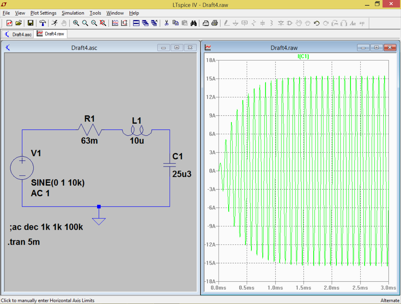

Ich habe einen gegebenen LC Reihenschwingkreis und betreibe den in
Resonanzfrequenz. Berechnung der Spannungsüberhöhung aus Güte und
Spannung ist klar.
Wie berechnen ich nun aber die Zeitdauer, bis die maximale Überhöhung
erreicht ist? Ideale Signalquelle mal vorausgesetzt.

um den genauen Einschwingvorgang zu berechnen brauchst du tatsächlich
etwas Mathematik und die definierten Anfangsbedinungen.
Wenn es dir aber nur um die typische Zeitkonstante des Einschwingens
geht - die ist durch die Bandbreite (bzw. durch die Güte) deines
Schwingkreises festgelegt. Wenn du eine Güte von 10 hast, dann brauchst
du grob betrachtet 10 Perioden, bis der Schwingkreis eingeschwungen ist.
Oder anders gesagt: wenn die Bandbreite 1kHz beträgt, dann brauchst du
in der Größenordnung vom 1/1kHz=1ms, bis der Kreis eingeschwungen ist.

Gast #6062015
Jens G. schrieb:
> Würde man eine ideale Signalquelle (mit Ri=0) direkt an einen
> Schwingkreis anschließen, dann würde der Schwingkreis immer der
> Signalquelle direkt folgen. Ist also sofort am schwingen mit konstanter
> Amplitude ohne Überhöhung.
Wenn die Spannung vorgegeben ist, dann braucht halt der Strom durch den
RLC-Kreis braucht erst eine gewissen Einschwingzeit, bis er seinen
endgültigen Wert annimmt. (Und damit auch der Spannungsabfall an R, L
und C einzeln. Der gesamte Spannungsabfall an der Serienschaltung R+L+C
ist natürlich sofort auf dem Wert, den die Quelle vorgibt.)
Jens G. schrieb:
> Beide Aussagen beißen sich aber ein bißchen. Sollte wohl eher
> 10/1kHz=10ms sein ...
Nein, die beißen sich nicht. Nimm z.B. einen Schwingkreis der
Resonanzfrequenz 10kHz, der die Güte 10 und damit die Bandbreite 1kHz
hat. Der braucht zu Einschwingen ca. 10 Schwingungsperioden
(10*100µs=1ms) bzw. eine Zeit von 1/1kHz=1ms. Siehe obiges Beispiel in
LTSpice...
