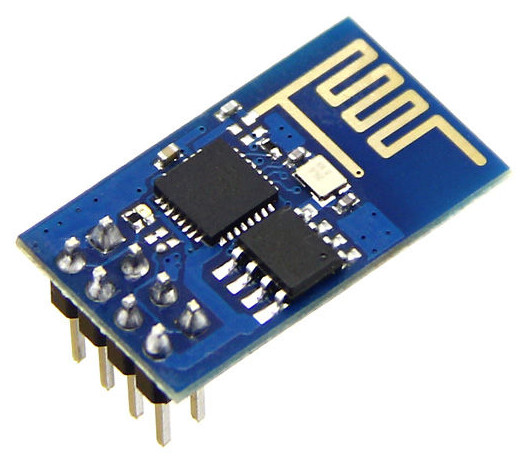

Gast #6059025
Hans schrieb:
> Dann frage ich mich, warum auf meinem ESP-01 ein 7805 aufgelötet ist.
Ein ESP-01 Board sieht so aus. Die gibt es in blau und in schwarz. Immer
ohne Spannungsregler.
Wie sieht dein Board aus?
Du findest das vielleicht unwichtig, aber es ist wichtig. Wir können Dir
bei Problemen mit deinem Produkt nur zielgerichtet helfen, wenn wir von
dem gleichen Ding reden.
