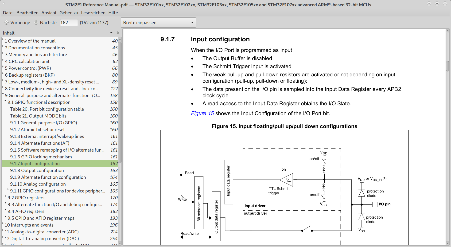

Der Blick in den Debugger ins Register IDR sagt mir, daß die Pins low
seien, was zum niemals-Abbrechen paßt. Das Oszilloskop sagt mir aber
eindeutig, daß die Pins auf +5V liegen. Beide sind als Open Drain Output
eingestellt. Der Peripherie-Takt ist natürlich auch eingeschaltet.
Was kann dazu führen, daß das Register IDR nicht den extern anliegenen
Zustand widerspiegelt?

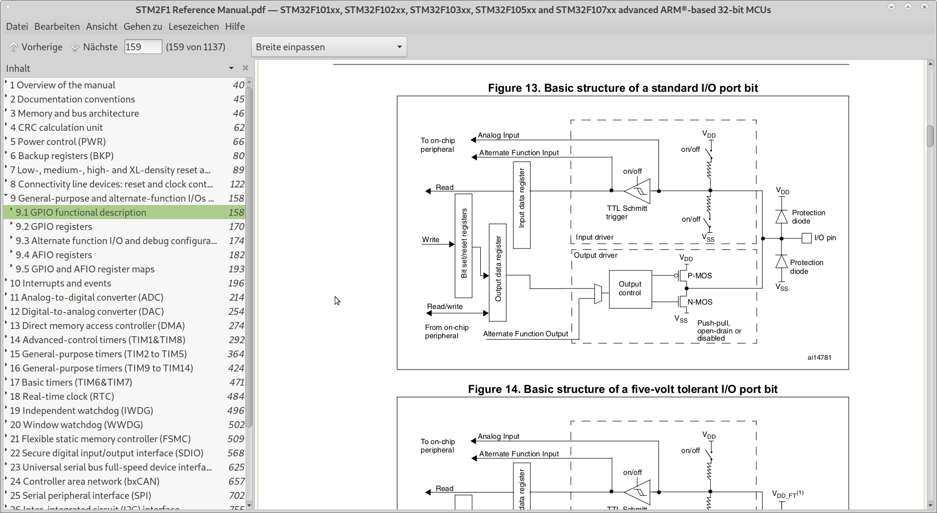

Die Initialisierung initialisiert eine alternative Funktion, TIM2 als
Gray-Dekoder auf den beiden Pins (Relikt). Mit war nur neu, daß
alternative Funktionen das Input Data Register außer Funktion setzen.
Aus dem Blockdiagramm geht das m.E. nicht hervor.
