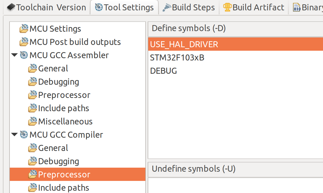

Hallo Forum,
ich versuche mich mit meinem ersten stm32 cube Projekt und irsnd.
Folgende Probleme:
- Nach erstem Compile fehlt das
#define USE_HAL_DRIVER 1
Ich habe es in irmpsystem.h deklariert.
Muss dies hier deklariert werden?
- Jetzt passt im irmpsystem.h
#elif defined(USE_HAL_DRIVER)                                                       // ARM STM32 with HAL Library
#  include "gpio.h"
#  if defined(_IRSND_H_)
#    include"tim.h"
#  endif
#  define ARM_STM32_HAL
#  define F_CPU SystemCoreClock
nicht, da im cube Projekt gpio.h und tim.h nicht deklariert ist.
Bevor ich jetzt weiter mache und die Idee hinter der Verwendung als hal
Projekt nicht verstehe, gibt es hier eine Anleitung oder Code wie ich
vorgehen muss?
Mit Forumssuche bzw. im Artikel habe ich nichts gefunden.
Stefan
Danke, jetzt lässt sich das ganze schon mal fehlerfrei compilieren.
Wo kommt jetzt am besten das USE_HAL_DRIVER define hin?
Zudem frage ich mich, wo die irsnd_init() aufgerufen werden muss, weil
irsnd_set_freq wiederum am PWM Timer rummacht, die tim.c aus dem Cube MX
Programm aber auch.
Stefan
Ich habe mein Projekt mit cube mx erstellt und in visual gdb importiert.
Da finde ich kein solches define.
BTW: Gibt es irgendwo ein sinnvolles Tutorial wie man mit dem cube mx
Kram umgeht?
Morgen hänge ich mal ein Scope an den Controller und schaue mal was raus
kommt.
Gute Nacht.
