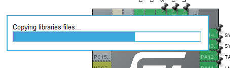

pegel schrieb: > Du hast die 5.3.0, ich die aktuelle 5.4.0. Ich habe nun Cube auf 5.4.0 upgedated und das alte Projekt geöffnet. Hat soweit plausible Einstellungen angezeigt. Aber beim Erzeugen des Codes bleibt das Programm hängen (siehe Anhang).

Hat er es noch geschafft? Wie gesagt, habe keinen Schimmer von Segger. Kann das ein Makefile Projekt importieren? Das kann CubeMX auch erstellen. Was meint Segger dazu?
Nein Cube bleibt generell hängen, auch mit neu angelegtem Projekt. Habe auch Java neu installiert, brachte nichts. Import-Möglichkeiten siehe Anhang. Segger an sich ist super, vor allem als Privatperson kostenlos! Und Debug-Box für Privatanwendungen kostet nur 60 €. Bei Segger bekommt man keinen aktiven Support als Privatperson. Da hat man nur Möglichkeiten über Forum. Und zum Thema Probleme ST-Link als J-Link mißbrauchen wollen sie keinen Support geben. Wollen ja schließlich ihre Box verkaufen...
