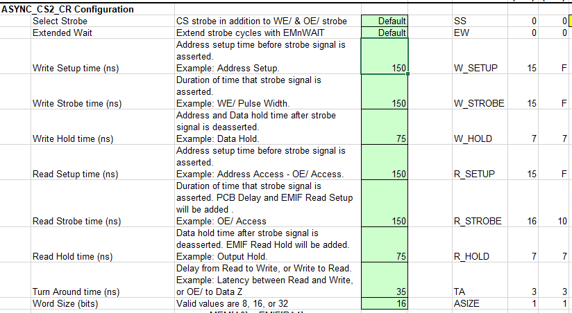

ich arbeite aktuell an einem Projekt für die Universität.
Ziel ist es ein Interface zwischen einem Mikrocontroller und einem FPGA
in Betrieb zu nehmen. Das Interface basiert auf dem Ansatz einen RAM im
FPGA anzulegen und diesen mit dem Memory Interface des Controllers
anzusteuern.

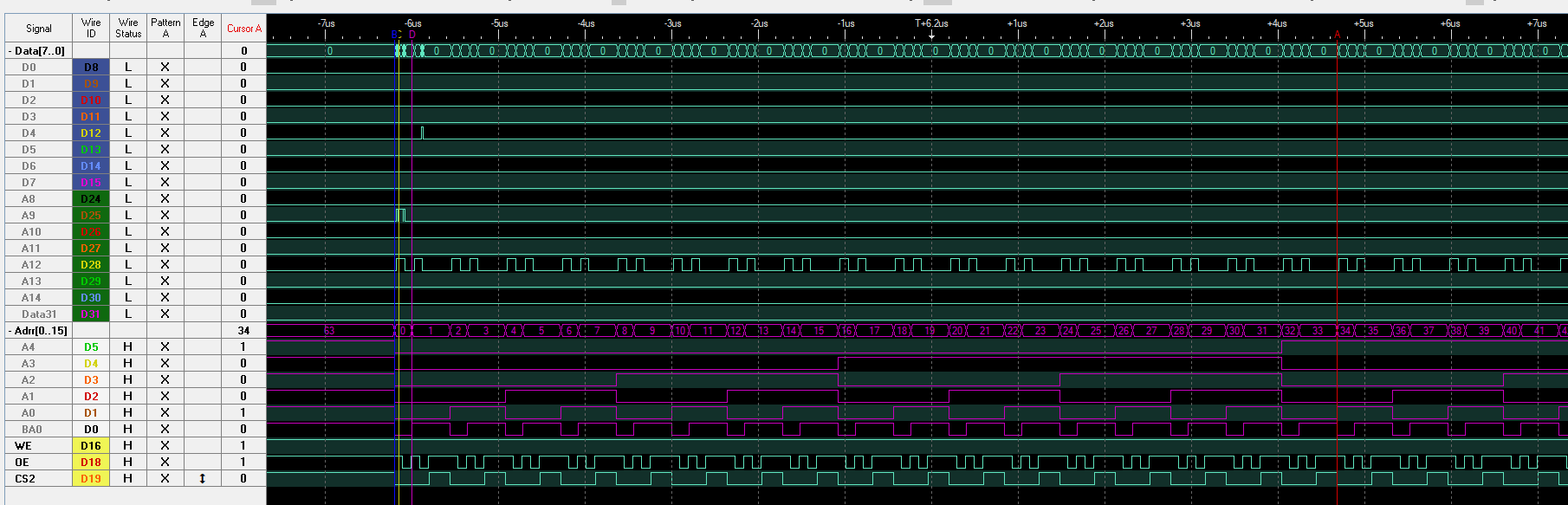

Nun habe ich folgende Schritte gemacht:
RAM Modul entwickelt in VHDL
RAM Interface des µC in Betrieb genommen und mit dem Logic Analyzer
alles inspiziert damit ich meine Testbench schreiben kann.

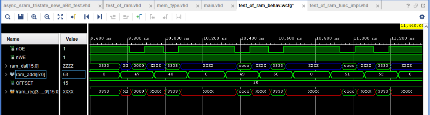

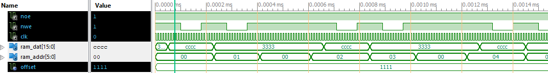

RAM in die Testbench geworfen (Sehr rudimentäre Testbench - Ich weiß
ehrlich gesagt nicht wie ich das besser machen soll?)

Es ist ein C2000 der Marke TI. Die Zugriffszeiten (SETUP, STROBE, HOLD)
kann man konfigurieren und es gibt sogar die Möglichkeit ein wait Pin zu
nutzen mit dem man den Buszugriff weiter verzögern kann.
Anbei eine valide Konfiguration mit nahezu maximaler Verzögerung in
jedem State.
> jedem State.
Kommt mir bekannt vor.
Variante 1 ist, dass du das Interface als asynchron betrachtest aber im
FPGA trotzdem ein synchrones Design baust. Das gibt zwei Taktzyklen
Verzögerung auf den CS, OEn und WEn Eingängen, da diese zuerst in deine
lokale FPGA Takdomäne einsynchronisiert werden müssen.
Variante 2 ist, dass der FPGA mit dem Clock vom C2000 betrieben wird
(der hat einen passenden Ausgang), der ja intern auch genutzt wird um
das parallele Interface zu bedienen. Wenn das Layout für die
Taktfrequenz soweit OK ist, kannst du alle Signale zwischen C2000 und
FPGA als synchron betrachten. Kein Einsynchronisieren nötig, keine
Latches, wenige übersichtliche Constraints, nur ein einzelner
Quarzoszillator auf der Leiterplatte.

Nun habe ich festgestellt das meine Simulation (Post Implementation)
einen XXXX state erzeugt beim lesen der gewünschten Daten aus dem RAM.
Vielleicht kann mir jemand ein paar Tipps zur Fehlersuche geben.
von Marcel (Gast)
Grundsätzlich sieht in der Simulation aber alles gut aus. Das Signal das
den X State erzeugt ist das Signal das aus dem Tristate Block die Daten
in den RAM schreiben soll. Ich weiß leider nicht warum es zu diesem
State kommt und wie ich das Problem weiter debuggen soll.
Vielleicht habe ich auch in der Simulation einen Schnitzer.
Im Anhang ein Screenshot der die o.g. Leseoperation abbildet. Wie man
sieht schreibt das Modul die gewünschten Daten an den Port ram_dat.
Allerdings ist in der Zwischenzeit der Zustand XXXX.
Eine Testbench hat keinen Port nach aussen. Mach den mal weg und
deklariere das Signal (wie schon geplant) in der Testbench.

Habe ich jetzt wieder zurück geändert. Das ändert erstmal nichts an der
Simulation.
Das letzte mal lag der Fehler im Test Skript. Gehe ich richtig in der
Annahme das wenn ich den Datenpins "ZZZZ" zuweise (in der Testbench),
das dann dieser Zustand überschrieben wird und keinen "XXXX" Zustand
erzeugen kann?
von Christoph Z. (christophz)
> erzeugen kann?
Ja, einer sagt "z" der andere sagt "was anderes" dann ist der Wert
deines Signals "was anderes".
X bedeutet, dass zwei (oder sogar mehr) Treiber auf das Signal schreiben
und zwar etwas anderes als "z".
In VHDL ist dafür die "resolution function" zuständig die für den Typ
std_logic definiert ist und ausgeführt wird, wenn zwei Treiber auf ein
std_logic Signal schreiben. Die Tabelle dazu ist z. B. hier:
https://vhdlwhiz.com/std_logic/
Die Verhaltensimulation mit ISE und dem ram_dat als lokales Signal sieht
aber gut aus. Was simulierst du da?

Ich schreibe den RAM einmal voll mit "random" Daten und lese sie danach
wieder aus. Die Daten für die Simulation habe ich mit dem Logic Analyzer
aufgenommen. Die Daten stammen direkt aus dem TI C2000.
Nun habe ich das Problem das sobald ich das Interface auf der Hardware
laufen lasse, es nicht so funktioniert wie ich das gerne hätte.
Ich habe schon im .xdc File nach Fehlern gesucht und andere Fehler in
meinem Code oder der Hardware selbst in Betracht gezogen.
Im Anhang einmal der Lesevorgang. Dieser passiert nach dem ich die Daten
in den RAM geschrieben habe.
Ich habe glaube ich deine Aussage Fehlinterpretiert.
Ich mache eine Post Implementation Simulation da ich die Vermutung hatte
das bei der Synthese/Impl. etwas nicht so gemacht wird wie ich es gerne
hätte.
Das Signal das ich mir anschaue ist der IN Teil vom Port ram_dat. Dieser
wird über einen Treiber zurück zum RAM geführt um auch Daten einlesen zu
können.
