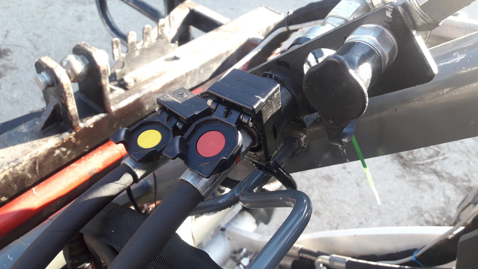

Hallo, wir haben dieses Jahr einen Elektro-Radlader (Kramer 5055e) mit
80V Betriebsspannung gekauft. Wir setzen dieses Gerät für diverse
Arbeiten in unserer Landwirtschaft ein.

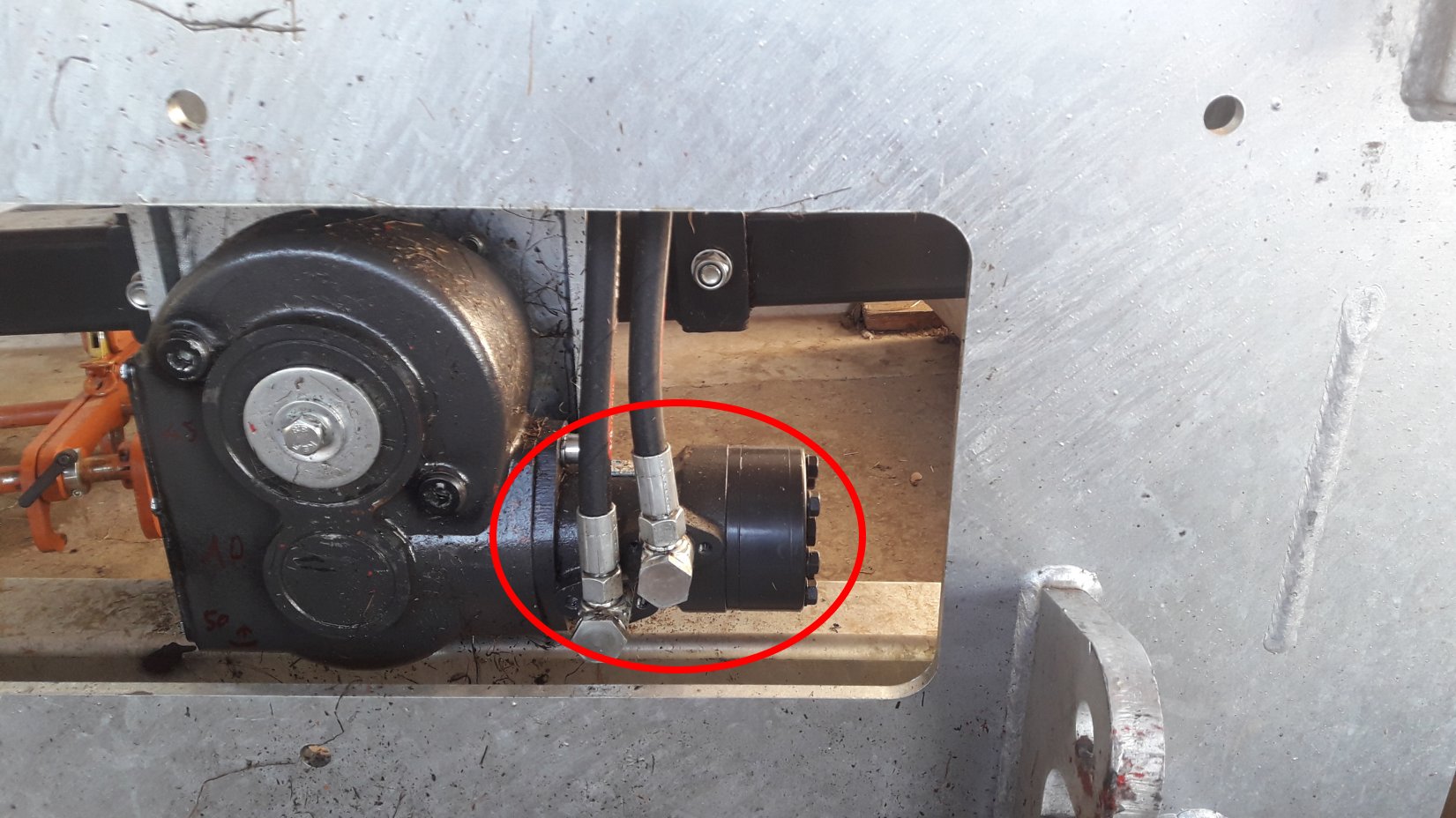

Derzeit verwenden wir die Maschine zum Futtern unserer Rinder, Abwickeln
von Silagerundballen. "Dieser so genannte "Rundballenabwickler" wird
derzeit über einen Hydraulikmotor (Drehzahl ca. 240 U/min) angetrieben.
Da dieses Gerät täglich ab und angekuppelt wird führt das unweigerlich
zu Umweltverschmutzungen durch die Hydrauliksteckkupplungen. An und
Abkuppeln ohne den Boden mit etlichen Tropfen Öl zu verschmutzen ist
unmöglich.

Und wie soll ich die Hydraulikpumpe antreiben? Wieder elektrisch? Sorry,
versteh ich jetzt nicht ganz. Habe nicht all zu viel Platz. Ich werde
mal ein paar Fotos dazu uploaden.

Ja schon, aber beim An- und Abkuppeln hat man immer eine paar Tropfen
und das nervt....

Wenn's nur um das Öl geht, könnte man entsprechende Schnelltrenner mit
Abtropfkammern verbauen. Oder ggf noch einen Lappen daneben legen.

Schnellkuppler sowie Abtropfkammer sind bereits verbaut. Am Abwickler
haben wir einen Behälter für die Steckkupplungen verbaut, der das
restliche Öl aufnimmt.
