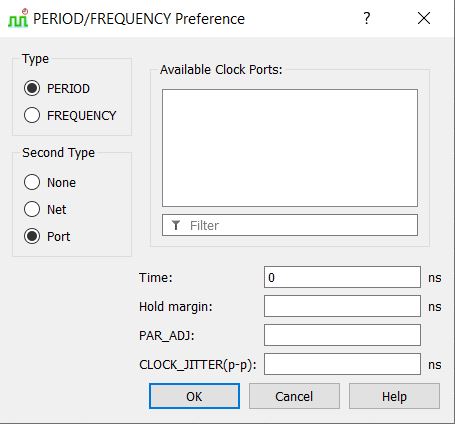

Ich würde gerne einen externen Pin (C8) als Clock-Eingang für das
interne Clockdistribution Network verwenden (als Takt für die LVDS
Treiber). Leider hab ich es nicht hinbekommen, dass dieser Port (CLK_A)
als Clock auftaucht.

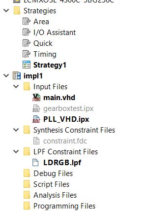

Ein weiteres Problem ist auch, dass wenn ich mit IPExpress die PLL
konfiguriere und das *.ipx File in die Implementation inkludiere,
ignoriert Diamond offenbar mein main.vhd, denn plötzlich sind alle zuvor
bekannten Ports unbekannt.
Sobald ich das *.ipx File von der Implementation ausschliesse, sind
meine Ports wieder bekannt, jedoch ist dann die PLL nicht mehr
vorhanden.

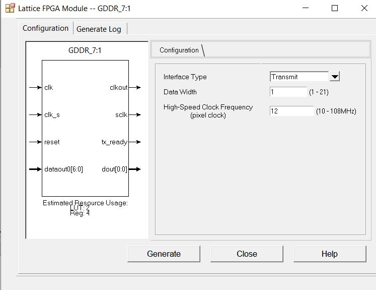

Ebenso habe ich versucht, eine 7:1 Gearbox (LVDS) in main.vhd zu
instanziieren. Dies funktioniert ebenfalls nicht, solange
gearboxtest.ipx aktiviert ist (für die Implementation aktiviert).

Zusätzlich liegt PX_CLK an einem Clockeingang des FPGAs. Daher würde ich
PX_CLK gerne als Takt definieren. Und damit wäre ich nun wieder bei der
ursprünglichen Frage angekommen :)

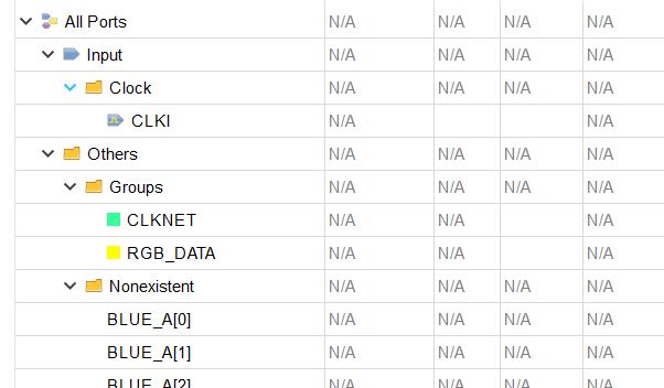

Offenbar war das Problem, dass ich den PX_CLK nicht ausschliesslich als
Clock verwendet habe. Nachdem ich den PX_CLK aus der or-Kette entfernt
habe (am Ende der VHD-Datei) wird mir der PX_CLK nun als Clock erkannt.

Sobald ich nun die PLL mittels ipexpress hinzufüge, gibts nur noch
errors.
Meldungen:
ERROR - Based on the current IO attributes settings, port [BLUE_A[3]] cannot be assigned to pin [L14].
ERROR - The port [BLUE_A[4]] doesn't exist in the design.
Es scheint so, als würde die main.vhd gar nicht mehr berücksichtigt
werden.
Persönliche Seite #6059397
Holger K. schrieb:
> Ok, ich musste die Top-Level unit definieren
> Project -> Active Implementation -> Set top level unit
Ja, das wollte ich Dir auch gerade raten. Wenn Du was mit IPExpress
generierst, wird eine VHDL Datei angelegt, aber nicht im Project
angezeigt. Die liegt dann in dem Projektordner. Daraus kopiere ich immer
die port map und fuege sie ins Top-Level-Modul ein.

Richtigerweise muss für PX_CLK per constraint eine Periodenzeit
angegeben werden (wenn von extern kommend, falls das der Ausgang der PLL
ist, dann musst du das nicht noch extra machen).
Wie macht man das, wenn PX_CLK variabel ist? Ich nehme dan, da wird
einfach der Wort-Case = kürzeste Periodendauer definiert?

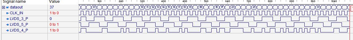

Aktuell bin ich gerade daran, mein Design mit Active-HDL zu simulieren.
Funktioniert eigentlich ganz gut. Mit Ausnahme der LVDS 7:1 Gearbox.
Lässt sich diese ebenfalls simulieren? Aktuell ist deren Clock 1/3 des
Grundtaktes. Ich bekomme zwar Output aber nicht den erwarteten, 7-fachen
Takt.
Ich habe diese in meiner main.vhd drin.. Mein Testbench erzeugt einen
Grundclock welcher auch auf die Gearbox geht.
Gibt es da grundsätzlich etwas zu beachten bei der Simulation solcher
"HW" IP-Cores?
Danke
