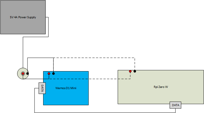

Ich habe einen Server (Raspberry Pi Zero W) und einen Controller (Wemos
D1 Mini, steuert 8x32 LED-Matrix), die ich über Mikro USB -> Mikro USB
Kabel verbinde, um Daten zu übertragen und eigentlich auch um den
Raspberry Pi über das am Wemos angeschlossene Netzteil mit Strom zu
versorgen. Den Aufbau kann man dem angehängten Schaltbild entnehmen.
Mein Problem ist nur, dass wenn ich den Raspberry Pi lediglich per Mikro
USB -> Mikro USB Kabel verbinde, dieser gar nicht erst startet. Dies
funktioniert erst, wenn ich ihn zusätzlich über die GPIO Pins VCC und
GND am Gegenpart am Wemos D1 Mini verbinde. Hierbei treten dann
keinerlei Probleme auf, aber ist das so überhaupt sicher oder kann da
etwas passieren?
Oder sollte ich vielleicht lieber probieren das Netzteil an den Pi
anzuschließen und den ESP über den Pi zu versorgen?
Komplett auf Mikro USB zur Datenübertragung vom Server an den Controller
kann ich nicht verzichten, da ich es nicht zum Laufen gebracht habe die
Übertragen per UART umzusetzen. Dabei ist mir der Pi jedes mal egal
welcher Anleitung ich gefolgt bin, abgeschmiert.

der D1 mini hat eine Rückstromdiode zwischen dem 5V Pin und VUSB der
Buchse, um eben zu verhindern, daß Strom rückwärts in den USB fließen
kann.
In Deiner speziellen Anwendung kannst Du das so machen, wie Du es oben
gezeichnet hast. Der D1 mini wird dann vom 5V Pin versorgt und die 5V
vom USB des Raspi stören nicht.
Der RasPi kann ohnehin nur über die PWR-Buchse oder eben den Pinheader
sicher versorgt werden, nicht über die mit USB bezeichnete Buchse.
