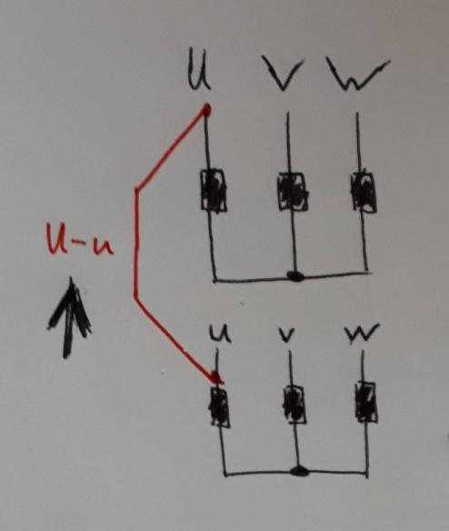

könnt ihr mir bitte ein wenig auf die Sprünge helfen, ich habe mich
ziemlich festgefahren.
Die Aufgabe, an der ich sitze (und sitze und sitze) lautet:
Schaltgruppenbestimmung
Überprüfen Sie messtechnisch die
Schaltgruppen
Yy0: Verbunden wird U-u. Gemessen
werden die Spannungen U_Vv und U_Ww
Die Messungen ergaben:
Die Messungen haben wir in der Laborübung gemacht. Eine vorige
Teilaufgabe ergab, dass die Übersetzung ü=1 ist, da Messungen am
unverschalteten Trafo
ergaben. Ich denke, das könnte hier nicht ganz uninteressant sein.
Zumindest für die Zeichnungen dann.
Was Schaltgruppen allgemein angeht, diese Yd5n...-Notation, deren
Zeigerdiagramme und wie sie verschaltet sind, das habe ich verstanden.
Aber das hier, wie/womit/wodurch hier die Schaltgruppe bestimmt werden
soll... -in dem U-u verbunden wird und diese Messungen gemacht werden...
ich komme da nicht dahinter...
Muss hier etwas berechnet werden? Wodurch lässt sich hier darauf
schließen, dass es sich um die Yy0-Schaltgruppe handelt? Wie wirkt sich
die U-u-Verbindung aus? Wie geht man vor?

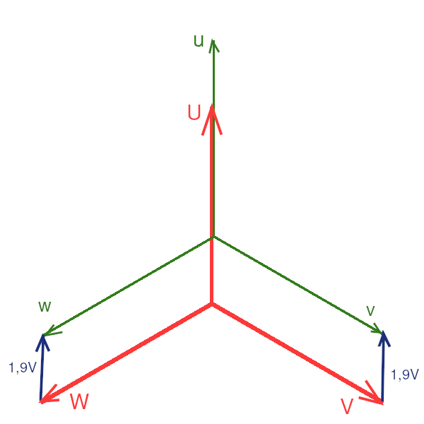

Ich habe mal, ohne Maßstab, hingepaintet, wie ich glaube, dass die Sache
hier als Zeigerdiagramm aussehen könnte (siehe oben den Anhang). Ist das
vollkommen daneben oder vielleicht sogar richtig?
Könntet ihr mir bitte helfen damit?
Danke schonmal!

Gast #6059657
> Die Messungen ergaben:UVv=1,9VU_{ Vv } = 1,9 VUWw=1,9V
Dann kann das Übersetzungsverhältnis nicht 1:1 sein.
OP #6059671

Das Übersetzungsverhältnis war 1:1, als U-u nicht verbunden waren -war
was ich damit sagen wollte. Oder hast du das schon auch so verstanden
und trotzdem ist 1:1 nicht möglich?

Mit Schaltung ist es anschaulicher.
Wie wirkt sich diese U-u-Brücke auf Beträge und Phasen aus?
Dass U und u in der Zeigerebene auf dem selben Punkt sind, weiß ich
jetzt von hinz. Aber was passiert mit dem Rest?
hinz schrieb:
> Die Phasenverschiebung ergibt sich aus der Schaltgruppe.
Das ist klar. Nur würde sich so die Aufgabenstellung die Katze in den
Schwanz beißen lassen. Durch verbinden von U und u und Messen von U_Vv
und U_Ww soll die Schaltgruppe bestimmt werden.
Wenn ich genau wüsste, wie sich die Verbindung U-u auf die Zeiger
auswirkt, könnte ich wahrscheinlich anhand der beiden Messungen (U_Vv
und U_Ww sind gleich groß) sagen, dass nur eine Yy0-Verschaltung in
Frage kommt. So stelle ich mir die Lösung vor.
