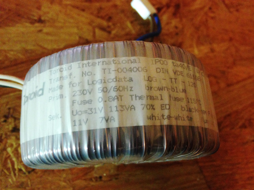

Trafo defekt?
Gast #6059711
bei mir ging mein höhenverstellbarer Schreibtisch plötzlich nicht mehr.
Es scheint als wenn der Trafo einfach aufgegeben hatte. Ich meine er
wäre im Betrieb einfach ausgegangen. wenn ich Sekundär messe habe ich
durchgang. Bei der Primärwindung zeigt mein Multimeter nichts an..also
hochomig. Ist die Frage kann es sein, dass das Multimeter einfach nicht
messen kann oder ob die Seite durchgebrannt ist?

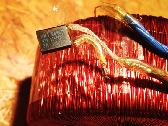

Gast #6059784
Ja ist wohl der Fall... da er ja eh kaputt ist habe ich ihn mal
abgewickelt. Die Sicherung hat keinen Durchgang mehr, der Draht sieht
nicht verfärbt aus und hat auch Durchgang
Gast #6059800
ehrlich gesagt, kann ich mir nur schwer vorstellen, dass ein
Transformator der nur wenige Sekunden am Stück betrieben wird, so heiß
wird, dass die Temperatursicherung anspricht.
Sollte dieser einen Windungsschluss haben, so kann man das messtechnisch
feststellen. Das ist sicherlich besser, als den Tisch samt Motor und dem
dazugehörigen Gedöns planlos auseinander zu reißen.

Nein der ist abgewickelt, da kann man nichts mehr messen. Lese halt den
Thread
Max schrieb:
> Könnte dieses Netzteil für den Motor funktionieren?
Abschaltung bei 105 - 150% der Nennlast. So ein Trafo ist kurzzeitig
locker Faktor 2 überlastbar. Und das wird/wurde er wahrscheinlich auch
beim Anfahren des Motors. Also könnte es gehen, aber ich habe die
Befürchtung daß das Netzteil sofort durch Überlast abschaltet.
Entweder der Trafo wird wirklich stark überlastet oder die Sicherung war
durch das Löten vorgeschädigt.
Ich würde einen vergleichbaren Trafo besorgen oder wenn der Platz reicht
einen mit 20% mehr Leistung.
Und mir überlegen ob man wirklich mehrere Zentner auf dem Tisch haben
muss.

Da wir sicher alles auf Kurzzeitbetrieb ausgelegt sein, Trafo, Motor...
Der Trafo mit 31V und einem ED von 70% (bei 113VA), deutet darauf hin.
Der Trafo wir sicher mit über 150VA belastet und zum Anlaufen mit dem
2-3fache!
Ich denke nicht, das sich die Suche nach einem Schalt-NT lohnt.
Evtl. war der Ausfall der T-Sicherung doch begründet.
Max schrieb:
> Tisch voll steht wiegt das schon einiges
War wohl doch zu viel des Guten....

#6060615
Nennspannung Motor: 24 Volt.
Nennstrom Motor: 12 Ampere.
Nennleistung: 288 Watt.
Der Trafo mit 113VA kann den Motor also nicht überlasten.
Auch nicht, wenn seine Leerlaufspannung höher ist, als die Nennspannung
des Motors.
Ein Schaltnetzteil, das den Strom begrenzt, ohne gleich abzuschalten,
wäre eine Lösung.

Wieso werden überhaupt Trafos mit eingewickelten, nicht rückstellbaren
Thermosicherungen gebaut? Meiner Ansicht nach ist das grober Unfug.

Neue Thermosicherung und wieder aufwickeln wird bestimmt nichts,
jedenfalls bei einem Ringkerntrafo. Ich hab vor kurzem eine
Ringkerndrossel gewickelt, das hat mir schon gereicht, 10 Meter Draht im
Zimmer und das ganze 150 Mal durch den Ringkern gefädelt. Gegen Ende
wurde es zwar kürzer aber trotzdem... Hier dürfte wesentlich mehr nötig
sein. Wie wird so was eigentlich industriell gewickelt?

Sicherungen gehören zu den unzuverlässigsten Bauelementen.
Deshalb sind sie oft auswechselbar.
Außer man möchte Kupfer und Eisen neu verkaufen.
Früher(TM), in der guten alten Zeit, da waren solche Thermosicherungen
in einer seperaten Kammer innerhalb des Wickels und leicht austauschbar.
Ein Schelm, wer böses dabei denkt.

Eine Thermosicherung außen aufzubringen ist kontraproduktiv.
Die muß in den Wickel rein.
Eine kleine Plastekammer mit reinzuwickeln ist kein Hexenwerk.
Einfach eine primäre Sicherung vorsehen.
Ich würde mal 1A vorschlagen.
