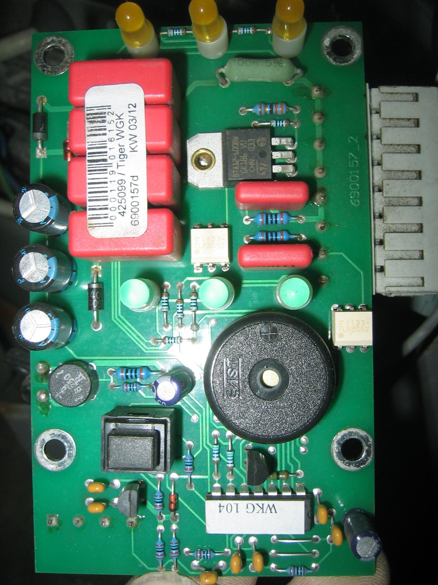

ich habe ein Kühlgerät für mein WIG-Schweißgerät, welches nicht mehr
sauber abschaltet. Mit der Abschaltung brummt der Motor weiter aber
fördert keine Kühlflüssigkeit mehr. Gefühlt würde ich sagen, dass nur
eine geringe Spannung an den Motor weiter gegeben wird. Je länger der
Kühler am Stück läuft, wird die Abschaltung immer schlechter bzw. geht
gar nicht richtig aus. Im kalten Zustand funktioniert der Kühler ohne
Probleme aber nach eine r Laufzeit von ca. 5 Minuten geht das
beschrieben Verhalten los.
Ich habe mal die Platine von oben als Bild angehangen. Am breiten
Stecker wird 230V geliefert und dann auch wieder an den Motor und Lüfter
mit 230V ausgegeben. An der Rückseite befinden sich Sensoren für
Temperatur, Durchfluss und Strommessung, diese werden dann mit dem IC
irgendwie ausgewertet. Das funktioniert auch so weit noch alles.
Die grünen LED's geben den Schaltzustand AN, AUS oder AUTO an. Die
gelben LED's geben die Warnungen für Temperatur > 50 oder größer 65 aus.
Die eine zeigt einen fehlenden Durchfluss an.
Kann mir von euch jemand einen Tipp geben was (fast) kaputt sein könnte?
Ich bin nicht ganz so bewandert aber ein Austausch von Bauteilen ist für
mich kein Problem.
Vielen Dank für eure Hilfe!

Mess mal die Versorgungspannung der Platine oder noch besser mal mit dem
Oszi draufschauen, nicht das es garnicht an der Platine liegt sondern an
irgendeinem Netzteil welches die Platine versorgt.
Falls du den BTA12-600BW austasuchen willst, nehm ruhig den 800 Volt
Typen (BTA12-800BW)

In die Platine gehen direkt die 230V rein, davor gibt es keine störenden
Bauteile.
Die Lötstellen sehen in der Tat schon komisch von oben aus, aber von
unten sind die ganz normal.
Gut, dann würde ich den Triac und den Optokoppler tauschen. Oder gibt es
noch andere Möglichkeiten?
Tausend Dank!

Mir ist eben noch aufgefallen, dass der grüne Widerstand ganz oben auf
der Platine ziemlich verglühte Lötstellen auf der Rückseite aufweist.
Könnte es auch damit zusammenhängen?
Gast #6060034
Die Lötstellen am Triac sollte man definitiv mal nachlöten. (Am besten
alle, sind ja nicht so viele)
Die sehen ziemlich "kalt" aus.
Und eine kalte Lötstelle würde zu der Fehlerbeschreibung ja auch passen.
