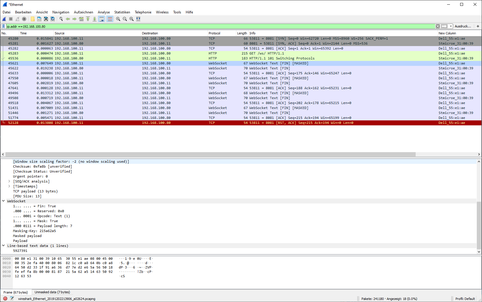

kennt sich hier jemand mit dem Websocket Protokoll aus?
Ich habe diesen Websocketserver für mbed-od portiert:
https://os.mbed.com/users/flatbird/code/WebSocketServer/
Wenn ich mich im lokalen Netz mit dem 'Simple Web Socket Client', einer
Chrome Extension, verbinde, dann wird der Socket geöffnet und gleich
wieder geschlossen. Im Wireshark wird ein Fehlercode 1002 beim Close
gesendet.
Mache ich das gleiche mit dem Umweg über das Internet dann bleibt die
Verbindung geöffnet, beim Senden kommt eine Warnung wegen segmentierter
Pakete aber die Daten kommen im STM an.
Eine kleine Testapp in JavaScript kann sich Verbinden und Daten
senden/empfangen.
Oder taugt die Chrome Extension nichts?

ok, der Fehler liegt darin das dieser Parser nicht mit den zerstückelten
PDUs umgehen kann. Es werden zuerst 536 Bytes gelesen, aber damit ist
die Message nicht komplett. Es folgen weitere 14 Bytes die zum Fehler
führen weil die der Rest des ersten Teils sind.
Woher weiss ich nun das der HTTP Get komplett ist? Ist es das doppelte
/0x0d /0x0a im TCP Stream?

das erste paket ist noch http ( upgrade )
hier steht die länge im header
"Content Lenght: xxx"
der http parser muss dementsprechend so lange daten empfangen.
beim Websocket steht die länge im header
im header  jedes websocket paketes steht auch eich "FIN" Flag
das ist das letzte paket dieser nachricht.
ganz stumpf:
- solange daten in einen puffer schieben bis das FIN Flag kommt.
- wenn fin flag kommt , opcode prüfen und daten verwursten
Gast #6060349

ok, so langsam wird es was. Habe zwar schon viele UDP und TCP
Verbindungen programmiert, aber nie wirklich was mit HTTP gemacht,
zumindest nicht auf dem low level.
Das doppelte CR LF habe ich in o.g. Komponente nachgestrickt. Es gibt da
zwei Behandlungen, einmal wenn das noch HTTP ist und nach dem Upgrade
wenn es ein Websocket ist. In der HTTP Behandlung lese ich jetzt solange
bis ein doppeltes CRLF im Buffer ist.
Laut RFC7230 3.5.Message Parsing Robustness ist ein doppeltes CRLF auch
nicht zwingend, das müsste auch noch aufwendiger gecheckt werden. Da
gibt es doch bestimmt auch Testclients die verschiedene Fälle
durchprobieren?
In dem Code von H.Hiratori war auch kein Senden vom Server an den Client
dran, das habe ich auch eingebaut (wie in
https://github.com/Links2004/arduinoWebSockets/tree/master/src).
Jetzt kann der Code immerhin einen Client bedienen, dann ist der Server
im WebSocketConnection.run() gefangen, auch nicht schön. Also umbauen
auf Threads, polling oder Events.
