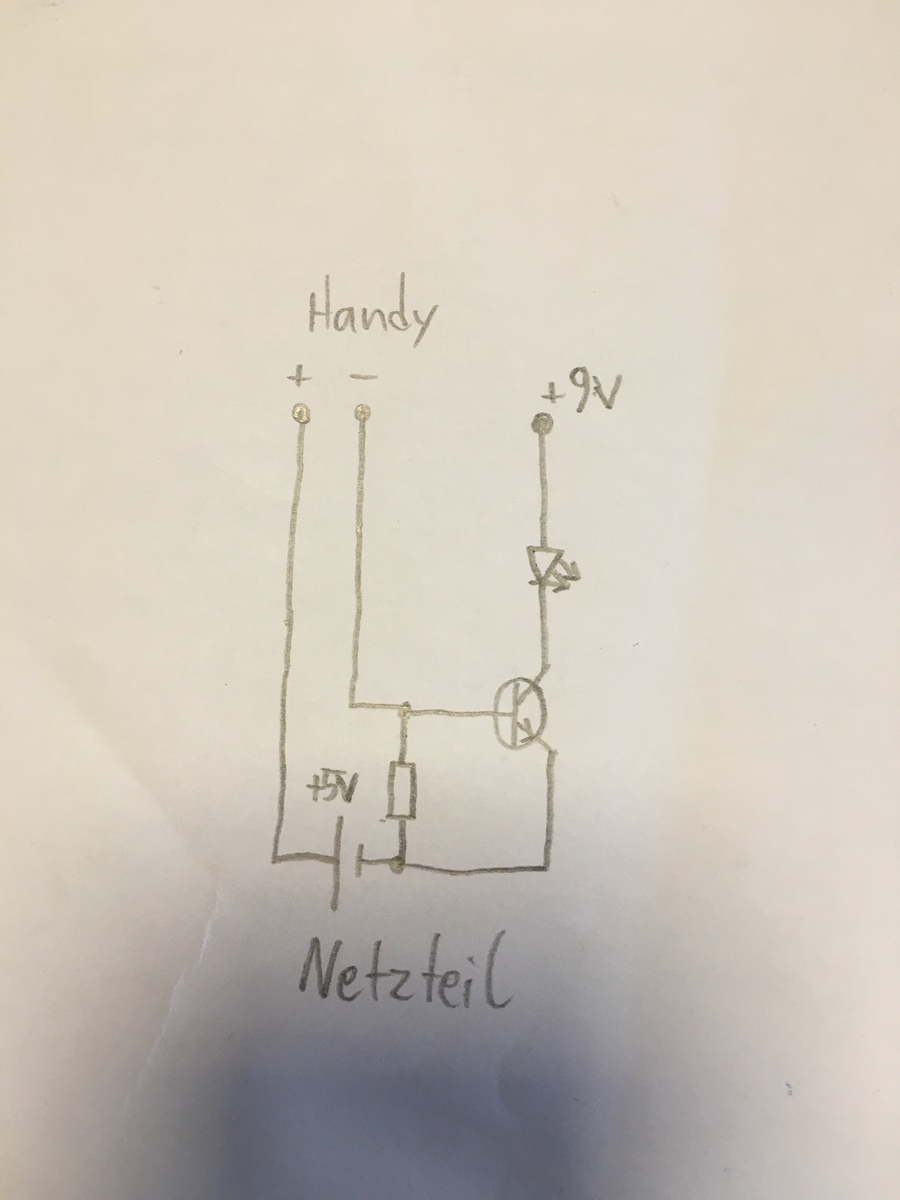

Hallo erstmal von mir,
da ich neu hier im Forum bin weiß ich noch nicht ganz wie das hier
funktioniert also verzeiht mir bitte Fehler.
Ich habe ein Problem, und zwar möchte ich ein Handyladegerät bauen, bei
dem eine LED Beleuchtung an geht, sobald das handy lädt.
Ich habe schon ein bisschen mit Transistoren herum probiert, (siehe
Anhang) meine Schaltung hat auch ihr Ziel erfüllt, jedoch mit großen
Energieverlusten beim Handy laden, da der Widerstand ja den Strom
begrenzt.
Ich hoffe ihr könnt mir helfen weil mir einfach keine andere Möglichkeit
einfällt als ich es gemacht habe.
Ich hab auch schon ein bisschen gesucht nach Antworten aber leider
nichts gefunden.
Naja, warum auch immer. Man nehme einen kleine  Widerstand, so 0,1 Ohm
oder so. Damit mißt man den Strom am Ladeeingang (USB-Lader?). Den
Spannungsabfall wertet man mit einem Komparator aus, der LM393 ist dein
Freund. Damit kann man dann eine LED schalten.
Fabian G. schrieb:
> weil mir einfach keine andere Möglichkeit einfällt als ich es gemacht
> habe
Es wäre ja schön, wenn es so funktionieren würde.
Wird es aber nicht.
Von den 5V des Netzteils kommen am Handy nur noch 4.3V an, das reicht
nicht.
Und der Ladestrom von je nach Handy bis zu 2A fliesst über die Basis des
Transistors, das ist zu viel.
Nutze einen schaltenden Hallstromsensor oder einfacher einen
Reed-Kontakt mit 50 nicht zu dünnen Windungen der plus-Zuleitung
drumrum. Der kann dann deine LED schalten, die mit Vorwiderstand an den
5V angeschlossen sein darf.
Wow so viele Antworten schon... Danke schonmal.
Die Led wird später durch ein LED Band für 9v ersetzt, deshalb glüht da
nichts durch, hab ich aber vergessen zu sagen.
Wenn ich's recht verstehe, möchtest du aber das vorhandene Ladegerät
nutzen, in deiner Skizze mit "5V Netzteil" bezeichnet.
Dann brauchst du umbedingt eine Detektion die mit sehr kleinem
Spannungsabfall über den Meßwiderstand auskommt.
Folgende Schaltung ist ein Ansatz:
https://www.elektronik-kompendium.de/public/schaerer/bilder/isens6.gif
Gehört zu
https://www.elektronik-kompendium.de/public/schaerer/i_sens.htm
Bild 6.
Weiterer Text in
https://www.elektronik-kompendium.de/public/schaerer/elecfuse.htm
Nur den Teil aufbauen, der Bild 6 des ersten Artikels zeigt.
Werte aus Bild 1 des 2. Artikels,
ABER abweichend folgende Änderungen:
= Opa für 5V , z.B. den MCP6002
= Rs (Strom-Shunt) mit Wert 0,1 Ohm / 1 Watt
Deine Signal-LED (2 mA Type) ist anzuschliessen am Ausgang des Opa über
Serienwiderstand ca. 1k5).
Für spätere "hellere" LED empfehle ich dann einen Optokoppler statt
dieser 2mA LED; dann kann auf dessen Sekundärseite beliebig was mit
externer Spannung aufgebaut werden was diese Schaltung nicht stört.
Gruss
Ich würde die Ansprechempfindlichkeit einstellbar machen, da der Strom
nach dem Ende des Ladevorgangs nicht auf 0 zurück geht, sondern den
Betriebstrom des Handies übernimmt.
