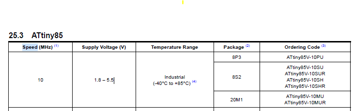

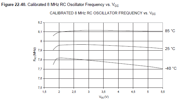

Wie ist das zu verstehen? 10 MHz bei 1,8 - 5,5V, Seite 206 und 8 MHz bei 1,8 - 5,5V, Seite 193 http://ww1.microchip.com/downloads/en/DeviceDoc/Atmel-2586-AVR-8-bit-Microcontroller-ATtiny25-ATtiny45-ATtiny85_Datasheet.pdf

Mathias H. schrieb: > Wie ist das zu verstehen? > 10 MHz bei 1,8 - 5,5V, Seite 206 > und > 8 MHz bei 1,8 - 5,5V, Seite 193 Na das eine ist ein typischer Kennlinienverlauf für den internen 8-MHz RC-Oszilator, das andere ist lediglich eine tabellarische Darstellung welche aussagt, dass bei 10 MHz IO-Clock (unabhängig davon, wer sie erzeugt) die Betriebsspannung von 1.8V bis 5.5V gehen darf.
Hier auf dem vorderen Blatt des Datenblattes heißt es: max. 4 MHz bei 1,8V Wie passt das zu dem Diagramm und zu der Tabelle weiter oben? http://ww1.microchip.com/downloads/en/DeviceDoc/Atmel-2586-AVR-8-bit-Microcontroller-ATtiny25-ATtiny45-ATtiny85_Datasheet.pdf
Wenn Du die Diagramme 21.3 meinst: Sehr gut. Was verstehst Du daran nicht?
Mathias H. schrieb: > Hier auf dem vorderen Blatt des Datenblattes heißt es: max. 4 MHz bei > 1,8V > Wie passt das zu dem Diagramm und zu der Tabelle weiter oben? Das paßt perfekt. Nur vergleichst du Äpfel mit Birnen. Das Diagramm zeigt die Frequenz des internen RC-Oszillators über die Betriebsspannung und Temperatur. Diese Frequenz liegt nominal bei 8MHz. Das andere ist die maximal erlaubte Betriebsfrequenz des CPU-Kerns. Die liegt bei 1.8V bei 4MHz. Schlußfolgerung: wenn du den eingebauten RC-Oszillator zum Takten des Controllers benutzen willst, dann mußt du den Takt herunterteilen. Und - Oh Wunder - der ATTiny85 hat nicht nur einen Vorteiler für den Systemtakt, er hat auch eine Fuse mit dem Namen CLKDIV8, die bewirkt daß nach dem Reset sofort ohne weiteres Zutun ein Teiler durch 8 aktiv ist. Und wenn du einen fabrikneuen ATTiny85 hast, dann hat er die auch aktiviert, was heißt daß er trotz 8MHz Oszillator trotzdem nur mit 1MHz Systemtakt läuft. > http://ww1.microchip.com/downloads/en/DeviceDoc/Atmel-2586-AVR-8-bit-Microcontroller-ATtiny25-ATtiny45-ATtiny85_Datasheet.pdf Nachdem du das Datenblatt jetzt schon gefunden hast, wie wäre es denn, wenn du es auch mal liest? Abschnitt 6 "System Clock and Clock Options" hätte dir alle Fragen beantwortet, die du in diesem Thread stellst.

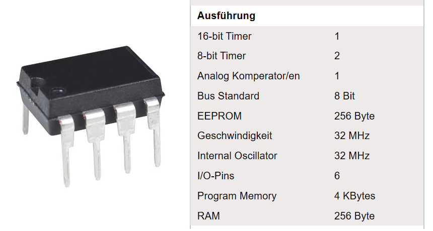

Georg M. schrieb: > Angehängte Dateien: > > > > > > Screenshot_reichelt_20191204.png > > 86,8 KB, 51 Downloads Die Reichelt-Leute haben's halt auch nicht so mit Fremdsprachen...
Helmut -. schrieb: > Die Reichelt-Leute haben's halt auch nicht so mit Fremdsprachen...
Mathias H. schrieb: > Wie ist das zu verstehen? > 10 MHz bei 1,8 - 5,5V, Seite 206 Tabelle 25.3 enthält Bestellinformationen. In der Tabelle stehen nur die Grenzwerte, aber keine Relation.
#6065140
Und das dritte - die Tabelle auf Seite 206 - beschreibt, was der Chip kann. Der kann mit bis zu 10 MHz laufen. Der kann bei 1,8V bis 5,5V laufen. Aber nicht alles gleichzeitig, steht unten drunter in Fußnote 1. Das ist so, wie in meinem Fahrzeugschein drin steht: Höchstgeschwindigkeit: 185km/h. Anhängelast: 1200kg. Jetzt wird das Auto nicht mit 1200kg am Haken 185km/h fahren können... MfG, Arno
