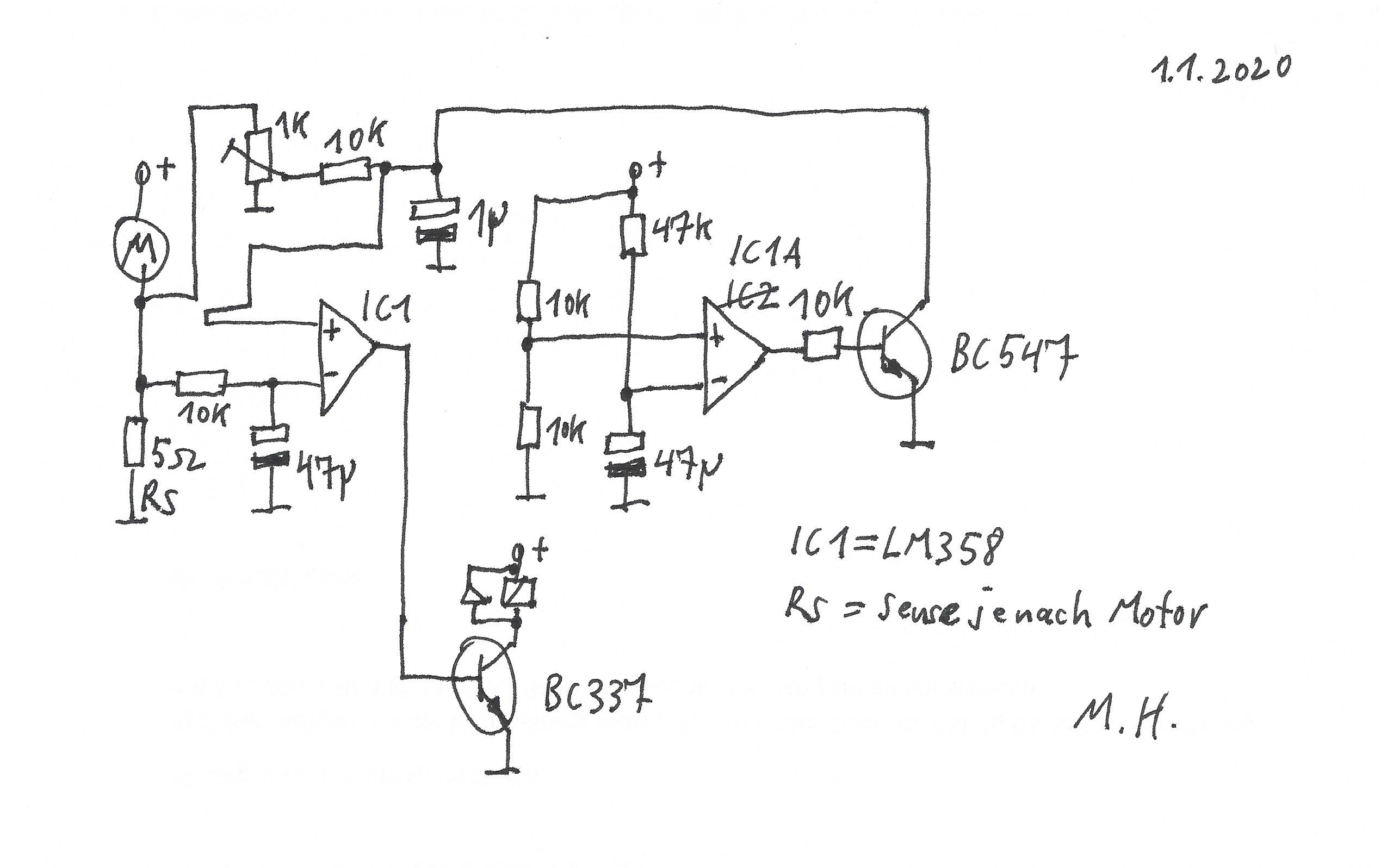

Hallo Willst du jetzt mit einer festen Zeit gegen Endanschlag fahren? Möglich wäre auch Endlagenschalter oder Motorstrom auswerten. Für Motorstrom hab ich eine Idee. Gruß Mani
Am liebsten wäre mir Motorstrom auswerten und 2 Anschläge. Mfg Christian
Hallo So z.B. würde ich das machen. Soll jetzt nur das Prinzip darstellen, saubere Versorgung, Abblock Cs fehlen demnach. An Rs fällt der Motorstrom ab. Falls dein Getriebemotor 200mA zieht, fällt an diesem 1V ab. Das Poti kannst du jetzt z.B. in Mittelstellung bringen. Bei dem doppelten Strom (kurzzeitig) zieht dann das Relais an. Mit dem Ausgang IC1 kannst du dann irgendwas steuern. Die Zeitkonstanten sind unterschiedlich gewählt. IC1A dient zur Abschaltung der Messung bis der Motorstrom stabil bleibt (Anlaufstrom) Die Anpassung an deine Gegebenheiten bleibt deine Aufgabe. Gruß Mani
Vor dem Schalttransistor kommt natürlich noch der Basiswiderstand 4k7. Vergessen zu zeichnen. Gruß Mani
