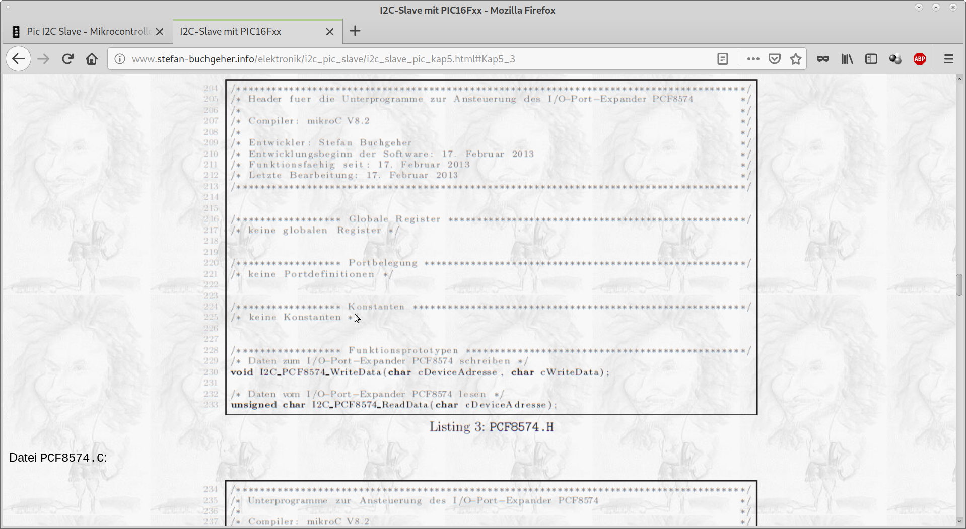

Folgendes: Ich möchte mein PIC16F als I2C Slave betreiben.
Orientiert habe ich mich an folgender Seite/code:
http://www.stefan-buchgeher.info/elektronik/i2c_pic_slave/i2c_slave_pic_kap5.html
Erstens was ich nicht verstehe: nirgends im Code(auch im weiten wwww)
sehe ich kein Slave der ein ACK bzw. NACK sendet?! Wie kommts? Der Slave
muss doch als Bestätigung für den Master ein ACK/NACK Senden.
Übertragung funktioniert nicht. Es werden nur paar Taktzeilen gesendet
und dann hört es auf bzw bleibt der Bus auf Low..
Die Codebeispiele online sehen alle ähnlich aus, nie ohne setzen von
ACks. Aber keins davon funktioniert.
Entsprechende TRIS/ANSEL und PPS sind richtig gesetzt. (Als Master
funktioniert alles richtig)
lG

von Stefan F. (Gast)
Wie kommt man auf die Idee, eine Seite so zu designen? Man kann das
nichtmal in die Zwischenablage kopieren. Das geht ja gar nicht!
> ohne setzen von ACks. Aber keins davon funktioniert.
Offenbar ist im Register SSPCON2 das Bit 4 (ACKEN) immer 1.
derneue schrieb:
> da wird genau nur einmal erwähnt dass die Hardware den Ack generiert
Das ist beides normal, dass der Hersteller solche Dinge nur einmal
hinschreibt und dass die Hardware es selbst macht.
Ich habe nicht umsonst schon ziemlich früh dies geantwortet:
Zusammen mit einem Screenshot von der scheußlichen Webseite, wo dieses
Bit knapp beschrieben ist.
