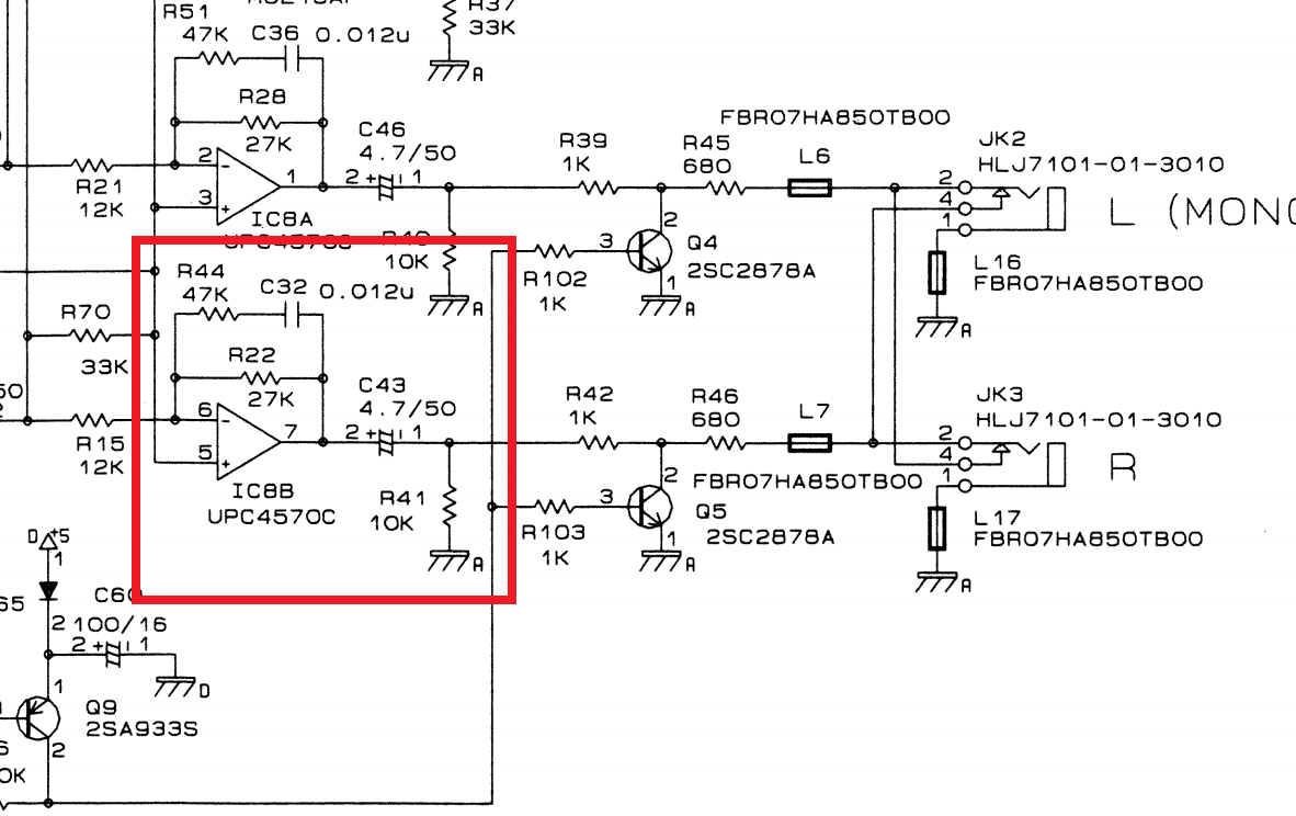

folgendes: der ausgangspegel am synthesizer ist zu klein, auch am mixer
mit aufgedrehtem gain ist er einfach zu leise.
nun dachte ich daran einfach die inverterschaltung zu ändern, die die
ausgänge antreiben.
einen teil des plans ist im anhang.
ich betrachte mal nur den rechten ausgang.
wenn ich das richtig verstehe müsste ich r22 27k erhöhen um einen
größeren pegel zu erhalten. verstehe ich das richtig? und wie verschiebt
sich dann die f vom filterglied r44/c32?
und wozu ist die beschaltung am q5 und der q5 gut?
danke für eure antworten.
von Jens G. (jensig)
Ist das ein neues auftretendes Problem, oder war das schon imer so?
Ja.
R44 am besten um denselben Faktor vergrößern, und C32 um denselben
Faktor verkleinern, dann sollte der Frequenzgang derselbe bleiben.
zum "mjuten" ;-)

von pumuggl (Gast)
ich wuerde ja eher r15 und r21 kleiner machen.

ich gehe mal stark davon aus daß, so wie alles im gerät, die ops mit 5v
versorgt werden, also denke ich daß u spitze zu u spitze nicht größer
als 4v sein darf oder?
nur wie rechne ich das?

von MaWin (Gast)
> versorgt werden,
Der UPC4570 läuft erst ab +/-4V und liefert dann nur +/-1V, es wird also
mehr sein, bis +/-15V wären erlaubt.
von Markus M. (adrock)
Ja, die OPs werden mit 8V versorgt, siehe Seite 21 im Manual, IC 8C (8A
und 8B sind die Funktionsschaltungen).
von Einer (Gast)
Ich würde eher R53/R55 anpassen evtl. einen Trimmer in Reihe schalten.
Und vor allem erst einmal den Ausgangspegel Messen.

von HildeK (Gast)
Hast du auch den Übergang von asymmetrischem Ausgang auf symmetrischen
Eingang am Mixer korrekt gemacht?
Hast du mal geprüft, ob der Muteschalter mit Q4/Q5 auch aus ist?
Dass das Ausgangssignal für einen Mixer, der üblicherweise eine
Gaineinstellung von rund 60dB erlaubt, zu klein ist, mag ich kaum
glauben.
Zwischen Lineausgängen im PA-Bereich und im Heimbereich sind rund 14dB
Unterschied, dass kann ein Mixer über die Gaineinstellung locker
abdecken.

von Sven D. (Gast)
Ich würde das Signal mal vor Q4/Q5 abgreifen. Ich hatte solche
Transistoren mal in mehreren CD Playern gefunden und gegoogelt und da
gab es einige Informationen das 2SC2878 gerne mal sterben und solche
Probleme verursachen können.
Genauer: vor R39/R42.
Ich hatte oben schon mal den TO gefragt, ob er den Muteschalter
überprüft hat. Es könnte auch dessen Ansteuerung sein.
von Astron B. (astron)
danke für die rege beteiligung und die wirklich hilfreichen antworten!
es ist so daß die mc303 halt irgendwie zu leise ist, ob direkt am hifi
receiver, oder am mischpult. die ausgänge sind unsymmetrisch, die
eingänge am mixer auch. als mixer kommt u.a. ein fame 1202fx mit usb zum
einsatz, eigentlich baugleich mit dem t.mix und dem tapco. auch an
anderen mixern ist er zu leise, zumindest sehr viel leiser als andere
geräte, zb. wie die korg emx 1.
einen gesamt-mute, den ich schalten könnte, gibts nicht, nur ein
spur-mute, aber das regelt das systemboard. vom systemboard aus kommen
einfach nur r und l sowie gnd zu den signalpfaden vom jackboard (die
verbindungen zu midi etc. betrachte ich hier mal nicht)
es gibt also eigentlich keinen ersichtlichen grund warum die
muteschaltung q4/5 exestiert. der kopfhörer-out funktioniert, und es
kommt aus l und r auch etwas raus wenn ein kopfhörer steckt, da ist also
kein schalter der die ausgänge mutet... oder doch, aber der funktioniert
nicht?
eigentlich fing meine reise nur damit an daß es rauschte und brummte,
nach dem kompletten austausch aller elkos auf dem jackboard und
überarbeitung aller lötpunkte ist das zumindest weg.
ich bin gerade dabei mir ein hameg oszi gebraucht anzuschaffen, dann
kann ich genaueres sagen, aber q4/5 sind schon eine heisse spur. welche
ersatztypen sind für die 2sc2878 denn sinnvoll?
Wenn Du die "Mute Transistoren" Q4/Q5 auslötest, ist die Mutingfunktion
dauerhaft deaktiviert. Zum testen kannst Du das also tun.
Die Transistoren werden mit dem MUTE Signal angesteuert welches durch
die Spannungsüberwachungs ICs M51953 (oberer Teil vom Schaltplan)
generiert wird. Vlt. ist da ja auch was nicht OK, oder die
Versorgungsspannung ist nicht OK, so dass die ICs MUTE nicht
deaktivieren.
Das MUTE Signal an der Basis Q4/Q5 sollte jedenfalls < 0,7V sein damit
das Ausgangssignal ungedämpft durchgelassen wird.

von HildeK (Gast)
Die Basis der Mute-Transistoren sollten (vermutlich) einen kleinen
negativen Pegel haben, wenn das System 'unmuted' ist.
Unklar ist, wo in dieser Schaltung die Spannung -VCC her kommt. Wohin
geht denn das Kabel vom Steckverbinder CN7?
Der Transistor wird als 'Muting Transistor' bezeichnet und an anderer
Stelle sogar mit einem besonderen Symbol versehen:
https://www.electroschematics.com/muting-transistor-attenuator-circuits-2sc2878/
Er hat eine ungewöhnlich hohe U_EB von max. 25V - üblich sind irgendwas
im Bereich von 5V. Der ist also nicht so ohne weiteres zu Ersetzen mit
einem anderen Typ. Mir ist so einer bisher noch nicht begegnet.
Mach doch einfach mal eine Brücke zwischen der linken Seite von R42 und
der rechten Seite von R46 rein und schau, ob dann der Pegel passt. Wenn
ja, dann ist es die Muteschaltung!
Astron B. schrieb:
> an welchen stellschrauben
> kann ich dann sinnvollerweise drehen?
Ich würde R15/R21 verkleinern. Wenn da allerdings viel notwendig wäre,
muss man auch C63 und C64 vergrößern und dann stimmt mit Sicherheit
etwas anderes nicht.
Es wäre hilfreich mal zu sehen wie denn nun der Pegel von MUTE an Q4/Q5
ist.
Dabei kommt es nicht auf 0,1V an, es reicht schon zu sehen ob dort
deutlich <0,7V oder mehr anliegen. Das sollten doch selbst so ein
China-Ding schätzen können ;-)
Es kann auch eine negative Spannung sein wie @HildeK schon schrieb. Das
wäre OK und würde heißen die Transistoren sperren und muten nicht.
Alles >= 0,5V an der Basis von Q4/Q5 ist verdächtig.

von Michael W. (Gast)
Oh doch - diese Schaltung schließt im Moment des Einschaltens für einen
Augenblick automatisch die beiden Ausgänge kurz - und zwar zum Zwecke
der Unterdrückung des sogenannten 'Einschalt-Plopps'. Nach kurzer Zeit
werden die beiden Transen wieder gesperrt, und die Ausgänge erhalten
wieder ihre ihnen zugedachten Signale.
Der Kopfhörer-Ausgang ist von dieser Mute-Schaltung übrigens nicht
betroffen - evtl. das Signal zum Mischpult mal probehalber hier
abnehmen...
Mal R102/R103 einseitig aus der Platine entlöten und schauen, was die
Signalstärke(n) dann macht/machen. Wenn voll da, ist die Ansteuerung der
beiden Transen nicht in Ordnung. Falls immer noch 'zu schwach' mal die
Kollektoren der Transen 'hochlöten' - wenn dann gut, ist der betreffende
Transistor offenbar 'übahre Wuppah'
Achja, diese negative Spannung für Mute, auf dem Jack-Board als "-VCC"
beschriftet, wird auf dem Main-Board generiert, dort heißt sie
allerdings "MUTE" (siehe CN1, Pin 9).
Sie wird mit einer Spule (L2) und Schaltdiode (DA1) vom Mikrocontroller
erzeugt, offenbar als Nebenprodukt eines Taktausgangs für den DAC
(scheint mir zumidnest plausibel). Siehe rechts unten am µC TC6116AF.

q4 q5 schalten durch wenn auf deren basis eine negative spg liegt, diese
wird vom mainboard erzeugt und gelangt über cn1 p9 auf das jackboard.
das signal geht dann also an die ausgänge.
die r´s in reihe nach dem op-amp out haben wohl keinen einfluss auf den
pegel/spannung am ausgang, wahrscheinlich deswegen weil die eingänge am
mixer ja auch hochohmig sind? dann muss ich das also nicht mit
betrachten, oder?

von HildeK (Gast)
Astron B. schrieb:
> also verstehe ich das richtig so
Nein, sie schalten bei einer positiven Spannung an der Basis, bzw
richtiger, bei einem Strom in die Basis.
Ja, die ist deshalb notwendig, weil dein Audiosignal ja auch negative
Anteile enthält. Deshal muss die Basisspannung einige Volt ins Minus
gehen, so dass die negativsten Signalanteile, die am Kollektor anliegen,
nicht negativer als die Basis werden. Dann ist der Transistor
ausgeschaltet und dein Signal sollte ungedämpft am Ausgang ankommen.
Astron B. schrieb:
> am op-amp
> um den pegel zu erhöhen reicht es da also das verhältnis des r´s und ||
> r in reihe c zu ändern. nun ist die rc-reihe ja ein filter, welcher guck
> ich noch mal nach.
Das wurde oben schon beschrieben. Für einen ersten Test reicht es, R22
zu erhöhen oder R15 zu verkleinern. R44 und C32 verändern etwas den
Frequenzgang, für einen ersten Test lass die einfach, wie sie sind.
Sonst: wenn R22 vergrößert wird, muss R44 um den selben Faktor
vergrößert werden, C32 jedoch um diesen Faktor verkleinert.
Eine Verkleinerung von R15 geht im Prinzip genau so, allerdings werden
die Lautstärkepotis stärker belastet, was die Abhängikeit vom Drehwinkel
zur Lautstärkeänderung beeinflusst. Nicht tragisch, aber ev. störend in
der Bedienung.
Zu OPA-Schaltungen findest du im Forum (Elektronik allgemein)
Erklärungen und Berechnungen. Kurz nur soviel: der OPA steuert seinen
Ausgang so, dass zwischen den beiden Eingängen keine Spannungsdifferenz
vorhanden ist.
