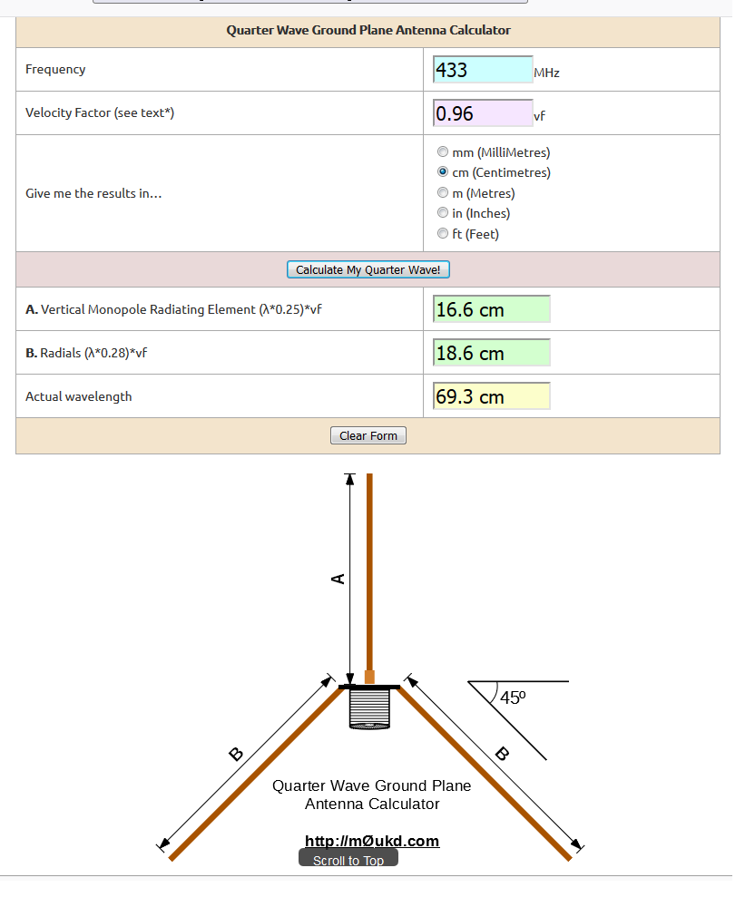

Hallo, mal eine Frage zur GP Antenne. In einem Onlineprogramm habe ich
folgende Daten für DX 433MHz ausrechnen lassen (siehe Bild). Warum ist
die Radiallänge länger als die Strahlerlänge? Normal sind doch beide
gleichlang?

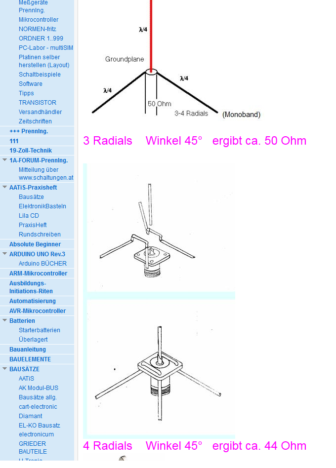

Ich habe leider auch keine Antwort im Netz gefunden warum giebt es GP´s
mit 3 Radialen ? die meisten bauen 4 Radiale dran. Einzig in Bild 3 habe
ich gelesen das 3 Radiale 50ohm im zusammenhang 45°Winkel haben und 4
Radiale ca.44ohm haben?? wie ist es dan da bei 8 oder 16 Radialen?
Gast #6061526
Ich vermute mal, dass die Impedanz bei 4 Radialen einfach kleiner ist,
weil damit eben ein Element mehr an den Freiraum "angekoppelt" wird.
Also eine Analogie zu ohmschen Widerständen, bei denen ja auch ein
weiterer parallel geschalteter, den Gesamtwiderstand verringert.
Ob mir der Herr Rothammel nun sein Buch um die Ohren haut, während Hr.
Maxwell und Hr. Marconi mich festhalten, weiss ich aber auch nicht so
genau. Wäre wohl nicht so angenehm, dass Ding war schon zu seinen Zeiten
relativ dick.
Maxwell sollte man sich mal antun, ist aber schwierig. Rothammel erklärt
den Fusspunktwiderstand anhander der Geometrie bzw. Strom- und
Spannungsverteilung. Zur Groundplane, siehe 9. Auflage, S. 319, 320
sowie S. 322 zur "Triple-Leg"
Gast #6061533
Allerdings möchte ich noch hinzfügen, dass bei der Groundplane bzw.
Triple-Plane der Widerstand auch vom Winkel der Radiale ggü. dem
Strahler abhängt. Ausserdem ist die Richtwirkung bei der Groundplane so
gut wie nicht vorhanden, während bei der Triple-Plane die Winkel
zwischen den Radialen bevorzugt sind.
Alles nicht so einfach ...

Gast #6061573
Da der quadratische Flansch einer PL-Buchse vier Bohrungen hat, bieten
sich diese 4 Bohrungen förmlich dazu an, 4 Radials daran zu befestigen.
2 Radials können schon 60 Ohm haben und es entstehen zwei ausgeprägte
Keulen mit einer gewissen Richtcharakteristik.
16 Radials sind ja schon fast ein massiver Blechkegel. Unter 40 Ohm wird
der aber auch nicht kommen.
