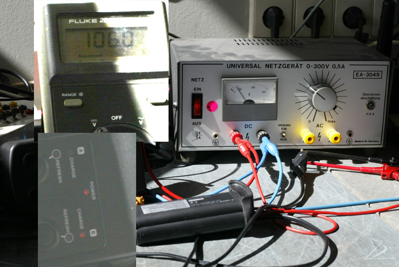

kann hier jemand gute KfZ-Universalnetzteile für Notebooks empfehlen?
Ich hatte letztlich ein KFZ Universal Netzteil gekauft das aber den Akku
nicht geladen hat.
Die Auswahl an Auto-Netzteilen ist ja zudem nicht gerade gering ...
Ich benötige diese insbesondere für die Notebooks Fujitsu Lifebook E782
und für Lenovo Notebooks (für Lenovo mit runden und(!) flachen
Stromteckern)
Gibt es evtl. Hersteller, die allgemein gute KfZ Notebook Netzteile
herstellen? Welche wären das?
Danke euch für jede Info und jeden Tipp!

Ich nutze seit Jahren ein 120W Vivanco Netzteil. Verschiedene Spannungen
sind einstellbar und es waren etwa 10 Adapterstecker dabei.

nicht wirklich, deswegen und weil die meisten Notebooknetzteile
Allströmer sind habe ich mir einen DC/DC stepup auf 120V gebaut.

Wusste nicht, dass die Notebooknetzteile auch mit Gleichstrom
funktionieren. Auf meinem Fujitsu und Lenovo 100V - 240V Notebook
Netzteil sehe ich nur die Angabe 100-240V Wechselspannung(Sinuswelle
aufgedruckt).
DC/DC stepup auf 120V scheint ein interessanter Bauforschlag zu sein!
von Joachim B. (jar)
> funktionieren.
wenn sie Schaltnetzteile sind und davon gehe ich aus steht da oft
Eingangsspannung 85-240V

Wenn das Laptop mit dem Netzteil funktioniert und nur der Akku nicht
geladen wird kann das daran liegen das zu wenig Spannung geliefert wird.
Viele Laptops gehe dann in den sog Flugzeugmode. Lt ITA ist das Laden
von großen Lio Akkus im Flugzeug nicht erlaubt, im Laptop wird das
dadurch erreicht, dass die Netzteilspg abgesenkt wird.
Eine andere Fehlerquelle wäre natürlich dass das Adapter nicht
kompatibel ist, weil z.b. die Leistungsklasse nicht korrekt gemeldet
wird(Dell,Lenovo,HP).

Genau so ist es, das Laptop Netzteil hat einen 1 Wire Chip drin, der dem
Laptop ermöglicht, die Leistung des Netz/Ladeteils zu erkennen.
Wer bei einem z.B. DELL Notebook irgend ein Netzteil verwendet hat den
Efekt wie vom TE beschrieben, Betrieb ja, laden nein.
Diese Netzteile sind auch daran zu erkennen, das der DC Stecker drei
Polig ist. In der Mitte der dünne Stift ist die Datenleitung, Außen ist
Minus und die innen Seite der Hülse ist Plus.
Nicht immer... Sicher ist,dass Dell das so gelöst hat. Bei HP wird auf
den Stift einfach ein Widerstand gegen Vb gelegt, der einen
Spannungsteiler mit einem Widerstand im Notebook bildet. Wie das Lenovo
bei dem neuen rechteckigen Steckverbinder löst kann ich nicht sagen. Was
ich allerdings sagen kann, ist dass bei einem Bruch des Steckvervinders
oft das MB stirbt. Die älteren gelben Rundstecker mit Innenstift machen
m. W. keine Kommunikation.

Nein, mit 230V NT funktioniert das Laden ohne Probleme.
Ursache wird wohl (wie hier im Thread erwähnt) eine zu niedrige Spannung
sein, was ich bei den Fujitsu Notebooks eben mit einem regelbaren NT
selbst testen konnte.
Immerhin funktionieren die Fujitsu Lifebooks E781/E782 mit 2-poligem
Ladekabel ohne "Spezialitäten" wie hier bei Lenovo und anderen
beschrieben.
Ich besorge mir dann mal ein einfaches Universal-NT mit schaltbaren
Ausgangsspannunen 19V, 20V dass sollte dann hoffentlich ausreichend hohe
Spannung liefern, so dass der Akku auch geladed wird.
