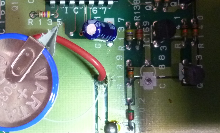

kurze Nachfrage betr. Austausch Tantal Kondensator; auf einer
Synthie-Platine (siehe Foto, C 188 10myF 16V ) soll der dort bei C188
ausgebaute Tantal Kondensator ersetzt werden; eingelötet war dieser mit
+ an dem weiß abgesetztem  Anschluss, was mich etwas verwirrte; weil ich
mit diesem Symbol gedanklich eher -, bzw. Masse verbunden hätte ;
Polarität also korrekt ? Der Kondensator zeigte nach Ausbau bei den
provis. Widerstandsmessungen immmer einen unendl. Widerstandswert;
deshalb möchte ich tauschen; (ich würde  an dieser Stelle auch gerne
gegen Elko tauschen; wäre dann hier ein Wert von ca. 16 myF 25 V beispw.
passend ?)
Bei Tantalelkos ist die Markierung Plus.
Warum?
Tja, wenn es wirklich ein Tantal war, dann ist das so schon ok. Da ist
immer + markiert.
Warum? Gibt doch bis jetzt keinerlei Anzeichen eines Ausfalls deselben
>passend ?)
Einen 16µ wirste wohl kaum finden - warum soll es denn solch ein
exotischer Wert sein?
Also laß in drin - ist bestimmt nicht kaputt nach Deiner bisherigen
Beschreibung.
Übrigens, die Tastatur hat auch ein µ im Angebot ...
von Alexander S. (esko) Benutzerseite
Sieht aus wie ein Abblockkondensator zwischen Plus und Minus der
Betriebsspannung. Austausch durch Elko, am Besten Low-ESR, sofern kein
IC näher wie 2 cm. In diesem Fall einen Keramik-Kondensator verwenden.

Tantal haben eben immer den Pluspol gekennzeichnet, bei Elkos meist
der Minuspol...

von Achim B. (bobdylan)
Wenn du dir den weiß abgesetzten Anschluss auf der Platine genauer
ankuckst, wirst du sehen, dass er wie ein + aussieht. Im Gegensatz zum
weiß abgesetzten Anschluss beim Elko links oben, da ist es ein Quadrat.
Wird also alles seine Richtigkeit haben.
von Martin S. (nitram1)
Hallo, zusammen
zunächst herzlichen Dank für die vielfältigen und konstruktiven
Antworten zu meiner Frage;
hierzu vielleicht noch einige kurze Anmerkungen:
@Jens G: als noch Lernender im Elektronikbereich bin ich über einen
entsprechenden Beitrag im Elektronik Kompendium "Prüfen von Tantal
Kondensatoren" zu dem Ergebnis des wahrsch. defekten Tantal gekommen;
dort
wird ein bleibendes Meßergebnis (im 20 Kohm Bereich) von "sofort
unendlich" auch bei Polaritätswechsel so gewertet;
@Alexander S: danke für den Hinweis, es sind allerdings ICs in
unmittelbarer  Nähe, daher würde ich einen Keramischen C wählen
@Mani W: der T Kondensator ist auf einer Plantine eines Yamaha
TG77(Racksynthesizer AWM/FM Synthese, ca. Bj. 1990 ff.) verbaut; die
weitere
Restauration (als mein Hobby) wird vemutlich noch mehr Fragen
aufwerfen.. :-)
@Achim B: diese "Betrachtung"  macht Sinn, danke ebenfalls
Gruß, M.
von Jens G. (jensig)
Martin S. (nitram1)
>dort
Also das sollte man mal bißchen hinterfragen.
Im 20kOhm-Bereich könnte, je nach Meßgerät, die Zeitkonstante bzw
Spannungsanstiegszeit noch ziemlich kurz sein, so daß die Meßspannung am
C bereits nach paar Zehntel Sekunden zum Overload führt
(unendlich-Anzeige). Und je nach dem, mit welcher Freuqnz gemssen wird,
kann es sein, daß das Ding schon bei der ersten Messung OL zeigt, oder
vielleicht doch ein Sample mit anzeigbarer Spannung anzeigt. da würde
ich mich also nicht einfach nur auf den 20kOhm-Bereich verlassen,
sondern auch mal im 200k/2M-Bereich checken, um zu sehen, ob sich da
überhaupt noch was regt. Wobei man aber in den hohen Bereichen
allerdings dann schon mit Restströmen des C rechnen muß, d.h., der
Meßwert wandert gar nicht mehr bis in den OL-Bereich hinein.
Aber egal - hast Du bei diesem Gerät überhaupt ein Funktionsproblem, was
sich auf diesen C zurückführen liese? Denn der C scheint wohl eher
irgendwas mi der Stromversorgung zu tun zu haben, was auf den ersten
Blick eher unkritisch aussieht (wobei noch betrachten muß, daß
offensichtlich negative Spannungen gegen Masse vorkommen (der Elko ist
auch mit + auf Masse)).
