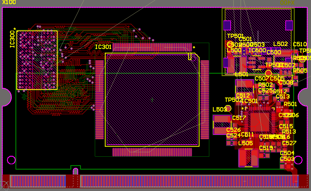

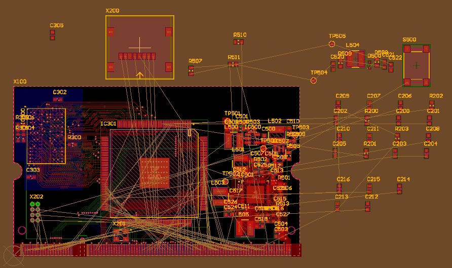

von Holger K. (holgerkraehe)
Bernd K. schrieb:
> Sag Bescheid
> wenns fertig ist.
Mach ich. Es soll als Formfaktor ebenfalls ein SO-DIMM werden.
Weiss jemand, ob die Kombination eines Einplatinencomputers in Form
eines SO-DIMM patentiert ist? Also die Struktur des Computemoduls?
No Y. schrieb:
> Und BGA usw. kannst du auch selbst bestücken?
Ja, das kann ich.
No Y. schrieb:
> Zumal 4 Lagen je nach gewähltem Prozessor schon sportlich ist...
Das stimmt, jedoch war es bisher noch immer möglich, solange die Balls
0.8er Pitch haben.
No Y. schrieb:
> Und Stencil ist auch schon im Platinenpreis
> enthalten?
Nein. Stencil kostet nochmals 15 USD.
No Y. schrieb:
> Also wenn es so einfach wäre, wäre ich wohl schon seit langem
> arbeitslos...
Nun, es braucht schon eine Menge an Know-How um sowas aus dem Ärmel
schütteln zu können. Wenn du das gleiche tust, dann sind wir wohl
einfach Kollegen auf selben Niveau ;)
No Y. schrieb:
> Aber komischerweise machen wir >20Mio. Umsatz nur mit so kleinen SOM.
Interessant, du meinst, ich soll das Teil am Ende verkaufen? ;)
M. K. schrieb:
> Aber wenn Dir das Spaß macht, warum nicht...
Ja, es macht Spass. Und dank No Y. siehst so aus, als wäre hier sogar
ein lukrativer Markt vorhanden ^^
Hallo Matthias.
Vielen Dank für deinen Vorschlag. Ein wirklich nettes teil!
Aber leider hat auch dieses kein "echtes" Video Interface. Dies ist sehr
schade...
Inzwischen ist das DDR3 Layout fertig.
Als nächstes müssen nur noch die GPIOs, die SD-Karte und das WiFi Modul
verdrahtet werden. Dann ist das Board bereits fertig.
Gibts von eurer Seite her noch Vorschläge, was da drauf soll?
Aktuell ist eine AXP209 PMU vorgesehen. Wobei ich mir überlege, diese
durch 3 reine DC/DC Wandler zu ersetzen.
Steter Tropfen höhlt den Stein...
Das Board schreitet langsam voran...
Inzwischen wurden alle IO zuweisungen gemacht.
Noch ausstehend:
- IO Routing abschliessen
- WLAN Modul inkl. PCB Antenne
- Entscheidung ob mit PMU (AXP209) oder ohne (nur SY8008B)
