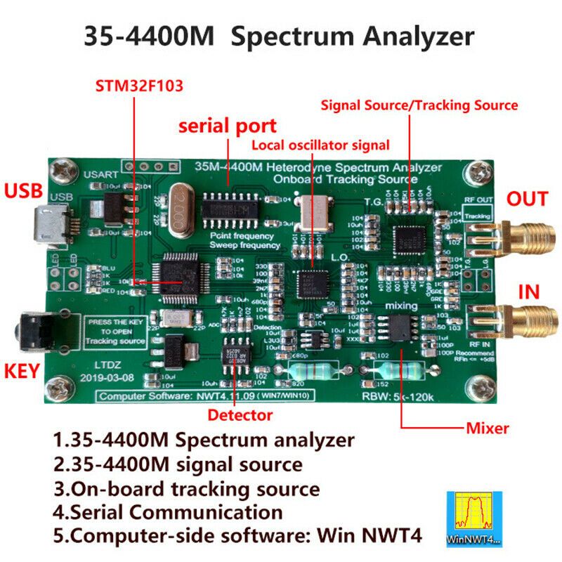

Naja, ein ADF4351 und ein AD8307 als Sensor.
Filterung, Filterbandbreite, Dynamikbereich?
Klar kann man alles zusammenstöpseln, was aktuelle UHF-ICs so hergeben,
aber ein x-tausend-Euro-Gerät wirst du damit nicht ersetzen. Allerdings
kann man natürlich für Leute, die keine x tausend Euro für sowas
ausgeben wollen oder können, eine Lücke füllen.

Gast #6063714
Hallo, wenn man genau hinschaut es ist kein spektrumanalyser sondern ein
nwt4000. Der nwt4000 ist kein lizenziertes Produkt vom Funkamateur
sondern einen chinesischer Nachbau der noch die Firmware 1 vom fa-nwt
simuliert. Vom Konzept her des nwt4000 ist es ein Mischer bis 5
Gigahertz der mit 2 fraktalen Generatoren eine ZF von und 256 Kilohertz
erzeugt die dann der ad3107 mist. Der Autor der Software für den fa-nwt
01 das ist Andreas dl4jal hat aber die Software nun vom Netz genommen.
Beim Verlag Funkamateur ist nun der fa-nwt 2 erschienen mit neuer
Firmware und dafür gibt es dann auch Windows und Linux Software. Beide
Firmware Vision sind nicht kompatibel, sodass man auch die Software
nicht miteinander vermischen kann.

Die Frage ist: brauchst du ihn? Selbst Filter zum schnellen Durchmessen
(gerade im Amateurfunkbereich) ist es mehr als ausreichend.
Das ist in etwa so, als würdest du beim SWR-Meter 0,1% Genauigkeit
fordern. Kann man, macht aber keinen Sinn.

Den Rf Explorer habe ich.
Für Kontrollzwecke absolut brauchbar, aber mehr auch nicht.
Teure Speckis ( z.B. die FSHx portables von R&S ) sind schon echte
Messgeräte.
Und die Definition "Messgerät" muss man sich ersmal verdienen.
Das ist der Hauptgrund für die vielen Kilo-Euros.
Mit dem RF Explorer kann man z.B. nicht wirklich die exakte Frequenz
eines Signalpeaks ablesen.
Man kann beim RF Explorer aber z.B. die Signalamplitude ( dBm )
kalibrieren, wenn man als Referenz mal was teures daneben stellen kann.
Das ist ein tolles Feature.
Man muss einfach genau wissen für welchen Zweck man den Specki braucht.

Das Teil ist vermutlich absoluter Schrott. Dazu muss man sich nur mal
die anderen Artikel dieses chinesischen Händlers anschauen. →
* 10,1 Zoll Tablette 8 + 128 GB Android 9.0 + 10 Core, Dual-SIM Tablet
PC Google; EUR 6,79 bis EUR 53,80
Eine wirklich große Tablette...
* USB 3.0 Metall Memory Stick 1TB Flash Drive Speicherstick U-Disk USB
Stick DE; EUR 6,29
Sicher tolles Produkt, wenn man seine Daten zuverlässig löschen will.
