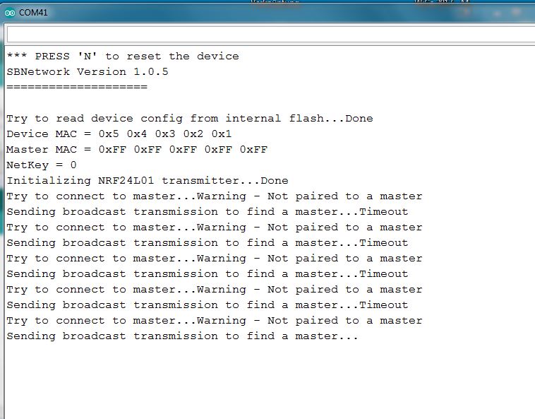

Device MAC = 0x5 0x4 0x3 0x2 0x1 Master MAC = 0x0 0x0 0x0 0x0 0x0 Monitor Ausgabe Master Device MAC = 0x5 0x4 0x3 0x2 0x1 Master MAC = 0xFF 0xFF 0xFF 0xFF 0xFF Monitor Ausgabe Client https://schullebernd.de/master-slave-netzwerk-mit-nrf24l01-und-arduino-esp8266/ Habe jetzt Versuche mit diesen Funkmodul angefangen ESP8266 D1 Mini + NRF24L01 ->>Master Arduino NANO mit NRF24L01 =>> Client Später möchte ich auch DCC Signale über Funk weitergeben wenn es der NANO kann. Ich bin wie erklärt vorgegangen.Einzeln als Master und Client klappt es, aber keine Verbindung. Bis ich merkte das die Master MAC unterschiedlich war. In der Erklärung sind sie gleich. Finde auch nicht wie ich sie angleichen kann. Muss die Master MAC gleich sein, ich nehme es stark an? Es werden auch die gleichen #include genutzt, nicht nur den Namen nach.

Hallo Stefan, Ich habe eine unterschiedliche Master MAC zwischen Master und Client. Ehe ich weitermache müsste ich wissen ob dadurch keine Verbindung zustande kommen kann. Habe auch noch nicht gefunden was die Master MAC bewirkt und wo und wie sie generiert wird. Die Statusmeldungen sind so wie im vorgegebenen Beispiel, bis auf die Master MAC

STK500-Besitzer schrieb: > Wenn nicht, solltest du damit erst mal anfangen. Warum immer so aggressiv. Natürlich habe ich es mehrfach gelesen. Meine Hauptfrage ist warum bei mir Master und Client unterschiedliche Master MAC haben ob dadurch keine Verbindung zustande kommen kann was die Master Mac bewirkt wo und wie Sie generiert wird ..im Beispiel sind Master MAC beim Master und Client gleich!

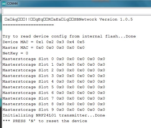

Al. K. schrieb: > Bis ich merkte das die Master MAC unterschiedlich war. Wie jetzt, haben bei Dir beide Funkmodule die selbe MAC? Hat das eine wirklich 00 00 00 00 00 als MAC? Aus dem Text bei schullebernd.de: "Wenn zwei Geräte dieselbe MAC haben sollten, passiert es, dass beide Geräte dieselbe Nachicht empfangen und sich gegenseitig mitunter stören oder gar nicht mehr funktionieren."
Hier die Statusausgabe des Master beim Start!

Die SBMacAdress hat 5 statt der 6 Byte Netzwerkmac und ist eine Erfindung vom Schullebernd. Das ist eine logische Adresse die Teil des Protokolls ist: https://github.com/Schullebernd/SBNetwork/blob/master/src/SBTypes.h Und logischerweise muss auch die eindeutig sein. Wenn in einem Haus alle Max Mustermann heissen weiss der Postbote auch nicht wohin mit der Post.
Hier noch mal die Verbindungsversuche des Client. Könntet ihr die Diskussion etwas sortieren,damit ich etwas mehr davon verstehe.
#6065837
und läuft auch ein Master mit der Adresse 0xff 0xff 0xff 0xff 0xff ? Oder überhaupt ein Master? Die sollen sich ja selber finden lt. Beschreibung.
Master und Client laufen mit den gezeigten Statusmeldungen! Aufbau ist oben im Eröffnungsbild! Werde im laufe des Tages auch mal eine anderen ESP drauf stecken! Mal sehen was dann kommt? sehe gerade Device Mac ist auch verschieden!
#6065853
das sieht erstmal richtig aus, unterschiedliche device Adressen und der Slave soll den Master automatisch finden. Tut er nicht - also funktioniert min. 1 Modul nicht. Wenn die Software keine Initialisierungsfehler meldet war die Kommunikation zu den nRF ok oder die prüft das nicht. Das kann man provozieren indem man das Modul abklemmt und schaut was in der seriellen Ausgabe passiert. Wenn keine Ausgaben implementiert sind sollte man sich die einbauen, sonst ist das ja stochern im Nebel. Bei den nRF24L01 gibt es ja eine + Version und es ist bekannt das es viele Fakes gibt.

⸮a⸮Qá1⸮⸮⸮⸮⸮⸮⸮r%b⸮⸮U⸮aUa⸮a⸮⸮SBNetwork Version 1.0.5 ==================== Try to read device config from internal flash...Done Device MAC = 0x1 0x2 0x3 0x4 0x5 Master MAC = 0x0 0x0 0x0 0x0 0x0 NetKey = 0 Masterstorage Slot 0 0x0 0x0 0x0 0x0 0x0 Masterstorage Slot 1 0x0 0x0 0x0 0x0 0x0 Masterstorage Slot 2 0x0 0x0 0x0 0x0 0x0 Masterstorage Slot 3 0x0 0x0 0x0 0x0 0x0 Masterstorage Slot 4 0x0 0x0 0x0 0x0 0x0 Masterstorage Slot 5 0x0 0x0 0x0 0x0 0x0 Masterstorage Slot 6 0x0 0x0 0x0 0x0 0x0 Masterstorage Slot 7 0x0 0x0 0x0 0x0 0x0 Masterstorage Slot 8 0x0 0x0 0x0 0x0 0x0 Masterstorage Slot 9 0x0 0x0 0x0 0x0 0x0 Initializing NRF24L01 transmitter...Done *** PRESS 'N' to reset the device Habe jetzt den Master noch mal ohne Funkmodul getestet. Statusmeldung ist das gleiche wie mit Modul. Modul auch getauscht,Leitungsverbindungen zig mal getestet. Werde ich noch mal machen. Initializing NRF24L01 transmitter...Done Aber dies besagt doch Eine Initialisierung wurde "getan"
