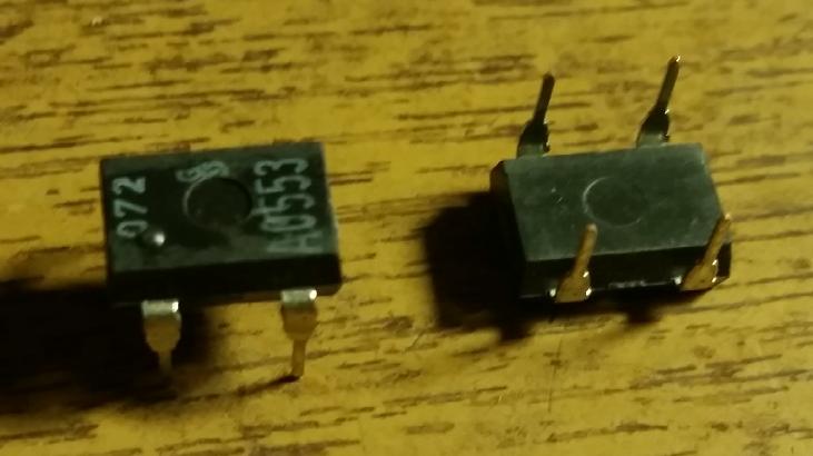

Ich habe hier eine Tüte voller 4 poliger "ICs", im DIP6 Gehäuse bei dem
die Pins 2 und 5 fehlen.
Die Beschriftung ist
072
S&H
AO553
.. wobei O auch ne Null sein kann.
Von der Anmutung her ist das Zeuch alt und sieht nach Grätzbrücke aus
es mißt sich auch fast so, 1 Kathoden, 3 Anoden, 4 und 6 ~
...aber reproduzierbar zeigen die Dinger bei der Durchgangsprüfung
700mV Flußspannung für die Dioden Richtung 4 und 6 an, aber zwischen
1(-) und 3(+) auch eine Flußspannung von 980mV...
Was zum Teufel ist das für Zeuch?

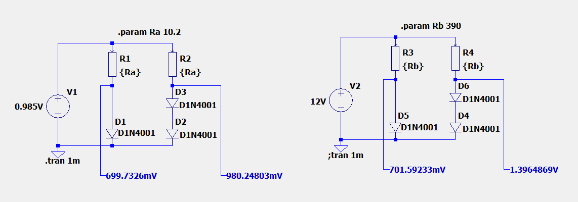

holm schrieb:> @pegel: nichts dagegen zu sagen..wenn da nicht diese Verbindung mit> 980mV Flußspannung zwischen den Wechselspannungsanschlüssen wäre..
Guck dir mal die Kennlinie einer Diode an. Bei wieviel Strom hast du die
Flussspannung jeweils gemessen?

Natürlich muss bei einer funktionierenden Graetzbrücke zwischen den
Ausgangsanschlüssen (+) und (-) ein Durchgang messbar sein!
Es liegen ja vier Dioden dazwischen - je zwei in Serie und das zweimal
parallel.
HildeK schrieb:> ... und dass es weniger als 2*700mV sind, liegt an deinem Meßgerät, das> einfach bei zwei Dioden in Reihe nicht genug Strom liefert.
dem kann man ja abhelfen Labornetzteil 20V und 1k Ohm, da dürften dann
seine 1,4V kommen bei Durchgang, bei 100 Ohm evtl. auch mehr.
... nicht genug Spannung.

Habe mal mit einer kleine Spice-Probierei versucht, die Verhältnisse in
etwa darzustellen - siehe Anhang.
Im linken Zweig mit einer Diode fließen ca. 25mA, bei zwei Dioden dann
noch ca. 500µA. Dann zeigt sich der Unterschied. Mich wundert eh, dass
der TO 700mV gemessen hat. Ein Brückengleichrichter verträgt ja eher
größere Ströme (so ein kleiner eher so 0,5...1A, vergleichbar mit einer
1N400x) und um dann 700mV zu messen, muss schon ein Strom fließen, den
ein Multimeter für den Zweck normalerweise nicht hergibt. Wäre auch
problematisch bei empfindlichen Dioden ...
Vermutlich wird das aber in einem Multimeter eh anders gelöst;
Stromquelle, die aber im Leerlauf eine recht tiefe Spannungsbegrenzung
hat.
HildeK schrieb:> Habe mal mit einer kleine Spice-Probierei versucht, die Verhältnisse in> etwa darzustellen - siehe Anhang.
Und was zeigt die linke Schaltung bei offenen Prüfspitzen an? ;-)
Also nochmal..(habe gerade ein japanisches Siemens Gerät repariert und
brauchte da eine Gräzbrücke, weil nur noch ein Hilfskontakt des
Netzschalters über ein Relais jetzt die Kiste einschaltet, Siemens
RS407)
Die Dinger sehen aus wie gewöhnliche Grätzbrücken im DIP Gehäuse, haben
aber keine Kennzeichnung (~~+-) oben drauf, sondern nur ein konvexes
Pickel für Pin 1.
Die Anschlüsse 1 und 3 messen sich im Prinzip wie die
Wechselspannungseingänge einer Grätzbrücke gegen die Anschlüsse 4 und 6,
jeweils mit einer Diodenflußsspannung von rd. 700mV mit einem
gewöhnlichen Diodentest eines Multimeters.
(voraus gesetzt man denkt sich das Gehäuse 6 polig mit weggelassenen
mittleren Pins, die 4 verbliebenen Pins 1,3,4,6 haben ein 5mm Raster)
Bis hier hin ist alles ok, aber in einer Richtung kann ich zwischen den
Wechselspannungsanschlüssen 1 und 3 980mV messen, eben nur in einer
Richtung. Dort dürfte nix zu messen sein wenn das ne Grätzbrücke ist.
So kann ich das nicht an einen Trafo hängen, da fließt Strom.
Das 1. Ding habe ich in den Aschenbecher befördert, aber beim 2. 3. und
4. ist das genauso... ich habe davon ca. 50 Stück in einer Tüte.
Gruß,
Holm

Wolfgang schrieb:> Und was zeigt die linke Schaltung bei offenen Prüfspitzen an? ;-)
Ist das jetzt wichtig? Ist eh im Gerät anders realisiert ...

HildeK schrieb:> Wolfgang schrieb:>> Und was zeigt die linke Schaltung bei offenen Prüfspitzen an? ;-)>> Ist das jetzt wichtig?
Wichtig ist natürlich nur, was das Gerät dann anzeigen würde.
Und wenn man davon ausgeht, dass es ähnlich wie deine Simulation
aufgebaut ist, würde eine nicht ausreichende Spannung zu einer
Daueranzeige von 985mV führen. Oder woher soll die Anzeige bei der
Schaltung wissen, ob ein Prüfling dran hängert oder nicht?

Wolfgang schrieb:> ichtig ist natürlich nur, was das Gerät dann anzeigen würde.> Und wenn man davon ausgeht, dass es ähnlich wie deine Simulation> aufgebaut ist, würde eine nicht ausreichende Spannung zu einer> Daueranzeige von 985mV führen. Oder woher soll die Anzeige bei der> Schaltung wissen, ob ein Prüfling dran hängert oder nicht?
Das Gerät zeigt bei offenen Spitzen derzeit 1,28V an, die Batterieen
sind schon ein Bisschen leer, bei vollen zeigts bis zu 1,5V
Leerlaufspannung.
Es unterscheidet sich also beim Diodentest nicht dolle von anderen
Geräten dieser Art.

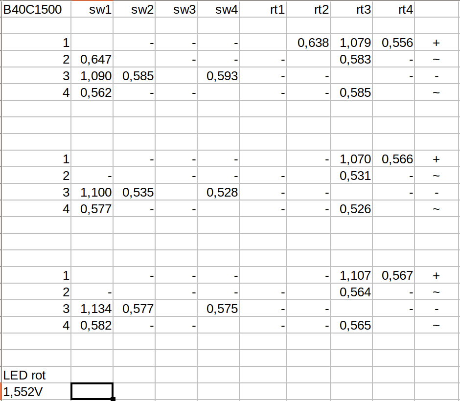

Inzwischen habe ich mit meinem AN8008 ein paar B40C1500 geprüft.
Siehe Anhang. Einer ist offenbar defekt, alle unbenutzt von 1974.
Für eine rote LED zeigt er mir 1,552V an.
Kurzschluss der Messspitzen 0V.
rt und sw sind die Messspitzen.
holm schrieb:> 1 und 3 sind die Wechselspannungsanschlüsse und mit der angegebenen> Polung fließt da Strom und es fallen 980mV ab, in der Gegenrichtung> fließt kein Strom!
Ich weiß zwar nicht, was es ist, Brückengelichrichter bezweifele ich.

Ich habe indessen auf Totem Baum nachgegrast:
ECA ddv1
Auf Seite 2-8 gibts da ein A0553-B320C700v im Gehäuse F4 (Dip6) mit der
Belegung bn,
Belegung bn ist 1+, 3-, 4~, 6~
Gruß, sorry und guten8,
Holm
holm schrieb:> Das Gerät zeigt bei offenen Spitzen derzeit 1,28V an, die Batterieen> sind schon ein Bisschen leer, bei vollen zeigts bis zu 1,5V> Leerlaufspannung.> Es unterscheidet sich also beim Diodentest nicht dolle von anderen> Geräten dieser Art.
Das hört sich so an, als ob du damit nie die Flussspannung einer LED
(außer IR) wirst messen können und bei dieser ausgelutschten Batterie
auch nicht die von zwei in Serie geschalteten Si-Dioden.
Das unterscheidet sich schon deutlich von anderen Diodentestern
Zwei Diodenstrecken können MM problemlos messen.
Da wir das Thema schon mal hatten, habe ich meinen MM-Zoo geprüft.
Leerlaufspannung:
Voltkraft VC150 2,45V
" VC300 3,36V
Fluke 79 III 2,95V
Fluke 16 2,6V
M-3800 2,5V
LCR-Meter 5105N 3,00V
Der Kurzschlußstrom lag von 0,5mA(Fluke79III) bis 0,9mA.
Bei den meisten DMM sinkt der Messstrom bei höherem IF. Da ist das ganz
normal das 1+1!=2 ist. Von ~0,7 auf ~1,0 ist aber schon heftig. Egal
ist ja nur ein Test und keine Messung....

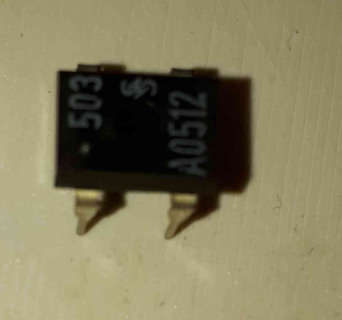

In der Halbleiter Übersicht von 1983 ist das Teil drin.
Die vollständige Typenbezeichnung ist A0553-B320 C700.
Und es ist - tada - eine Graetzbrücke ;-))
Ich würde von den 4 Pins systematisch jedes Paar in jeweils beide
Richtungen mit dem Diodentester vermessen. Das sind insgesamt 12
Messungen, was keinen allzu großen Aufwand darstellt:
1→2 1→3 1→4
2→1 2→3 2→4
3→1 3→2 3→4
4→1 4→2 4→3
Danach kann man ziemlich sicher sagen
- ob es sich tatsächlich um einen Brückengleichrichter handelt (was ja
nach
dem bisher Geschriebenen sehr wahrscheinlich ist),
- wie die Anschlussbelegung aussieht und
- ob möglicherweise eine der 4 Einzeldioden defekt ist.
Wenn es sich um einen intakten Gleichrichter handelt, sollte die 12
Messungen folgende Ergebnisse liefern:
7× Überlauf (kein Durchgang)
4× 0,4–0,7V (1 Flussspannung)
1× 0,8–1,4V (2 Flussspannungen, die beiden Pins sind die DC-Ausgänge)
