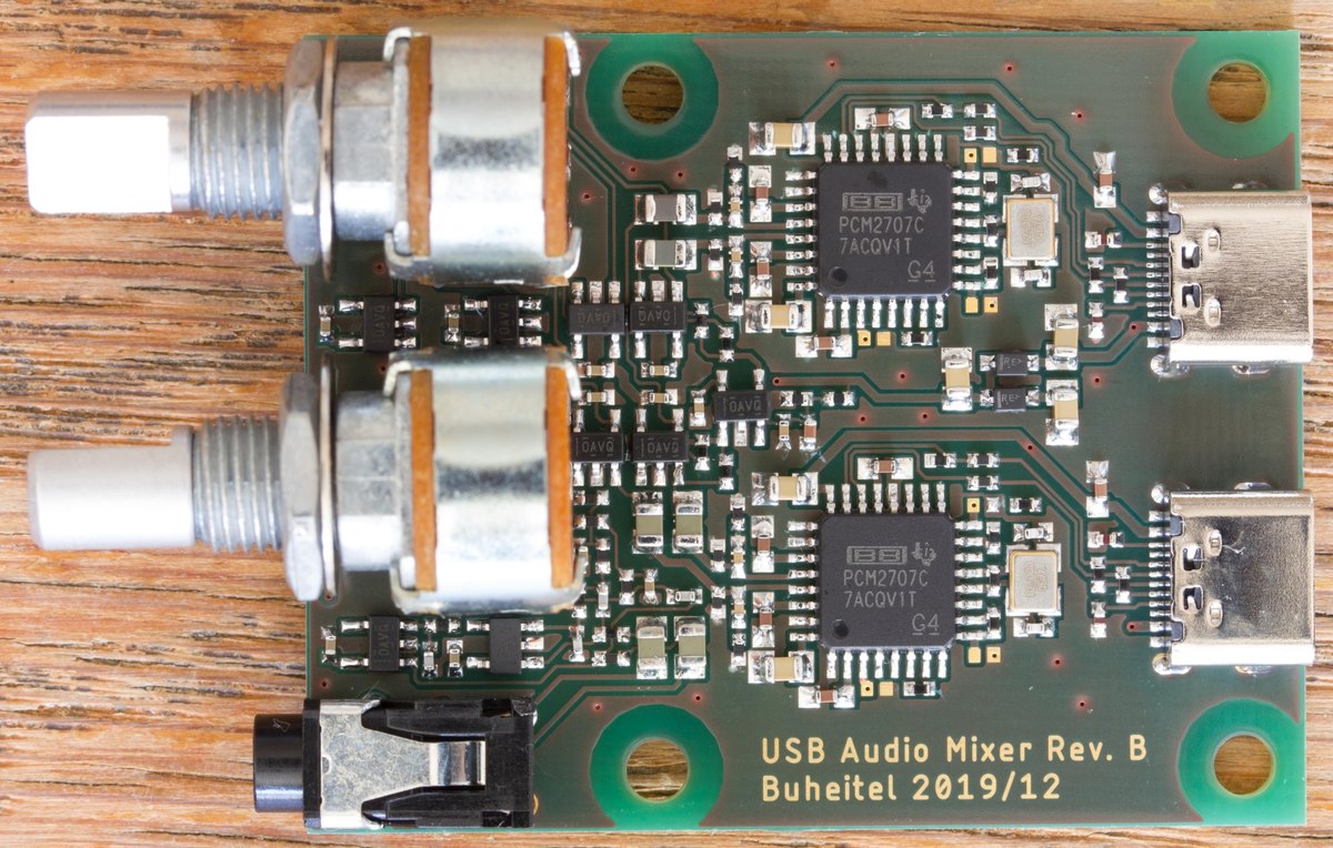

Moin,
der Mixer ist fertig.
Ich habe mich grob hier Beitrag "Crossfader (Supply und OPA)"
bedient.
Was hat das Ding?
2x USB Audio Codec http://www.ti.com/lit/ds/symlink/pcm2707c.pdf
Spannungsversorgung über USB-C, auch mit nur einem angeschlossenen
Rechner
Lautstärkeregler für den Ausgang
Tiefpassfilter
Darf gerne angepasst und nachgebaut werden.
Kritik ist ebenfalls willkommen.

OP #6064340
Joachim B. schrieb:
> ist es denn sinnvoll beide Rechner GND zusammenzuführen besonders bei
> Audio Anwendungen?
Genau das dachte ich auch, hatte in einem anderen Thread gefragt und ...
das kam bei raus. Ich hatte vorher einen DJ Mixer der aber gestorben
ist, einen Reloop DJ IQ2+ und da sind die Massen ebenfalls verbunden,
scheint also OK zu sein.
Joachim B. schrieb:
> Ich nehme auch an es wird aus USB versorgt, auch da hätte ich Bauchweh
> bei 2x USB Power zusammen ohne Trennung.
Die werden über Dioden zusammengeführt. Dann habe ich zwar keine vollen
5 V als Versorgung der OPVs, aber ... auch das funktioniert.
Wenn was abrauchen sollte werde ich mich melden, aber der Strom den das
Teil über USB zieht ist sehr gering, da wird nichts passieren. Ein
Brummen habe ich auch nicht auf dem Audio, bin zufrieden.
