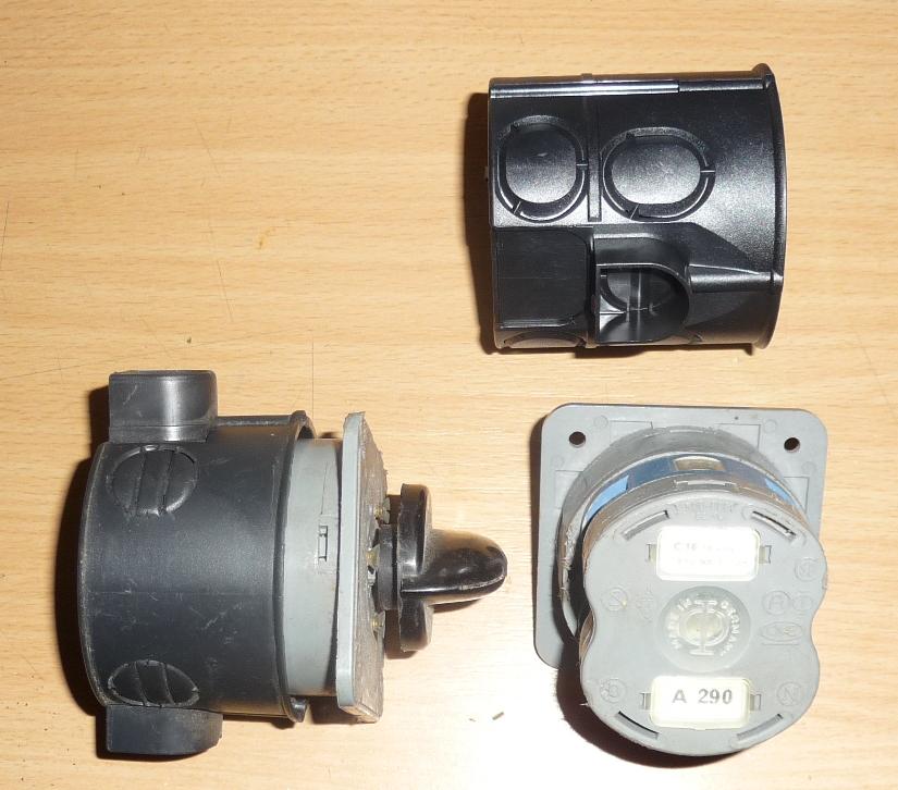

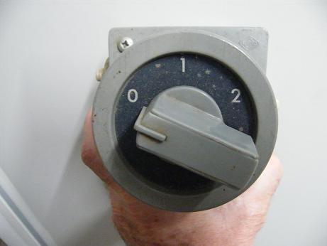

oszi40 schrieb:
> Ein Beispiel zum Beispiel
War soeben im Lager und Bingo! Auch ein Umschalter mit 16A 500V und
passt in eine Tiefdose.
Dafür klopfe ich gern im Frühjahr die Wand auf - Schalterachse durch
eine Dimmerblende und gut ist.
