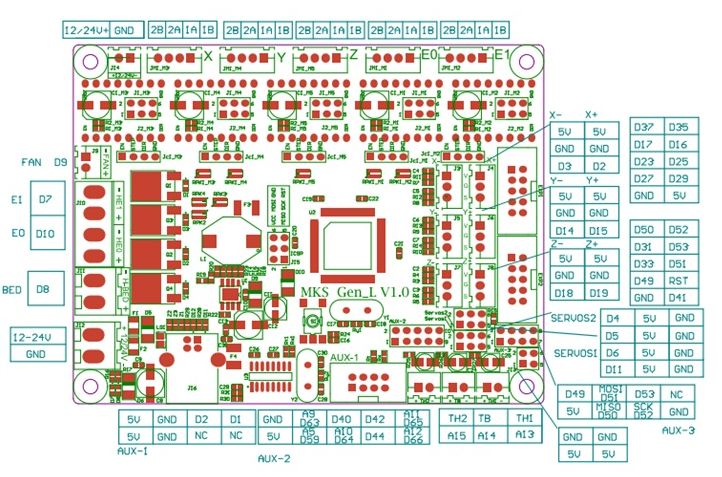

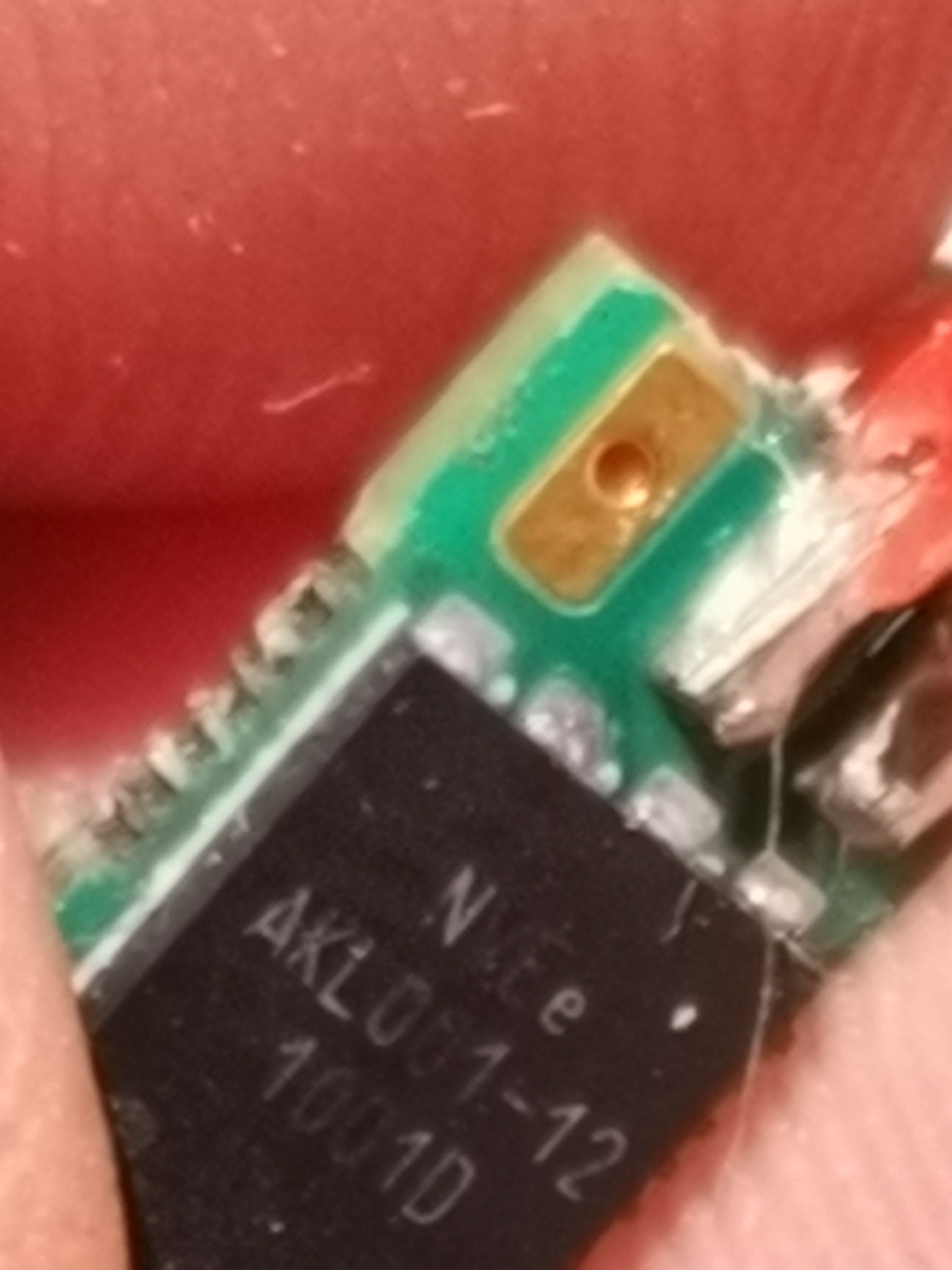

Ich haben einen 3D Drucker dort hat der Hersteller einen  Magnetsensor
verbaut um das durchrutschen oder Stöckendes (AKL001-12 magnetsensor )
Material zu erkennen
Diese Komponente möchte ich gerne auf einen anderen Mainboard  mks ramps
1.4 betreiben .
Über die Marlin Fw
Mein Problem ist ,ich Weiss nicht wie das Teil angeschlossen wird.
Ich habe lediglich 2 Leitungen.
Evtl kann mich hier jemand aufklären so das ich es zum Laufen bekomme
Anbei Bilder.  Datasheet.  Mainboard pins
Würde mich freuen

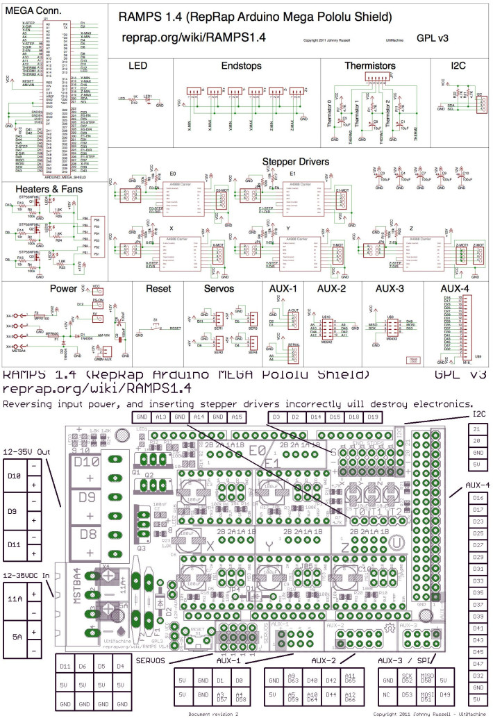

Gast #6065027
Chris H. schrieb:
> Ja super wie realisiert ich das genau?  Hmmmm
Ist ein Filament-Sensor schon in der Software vorgesehen?
Sollte das der Fall sein: Finde den Portpin heraus, an dem er
angeschlossen werden soll.
Dann baust du die Schaltung mit dem Sensor auf undschließt sie am
gefundenen Pin an.
Die Funktion muss natürlich in der Software freigeschaltet (nicht mehr
auskommentiert) sein. Der Pegel muss auch entsprechend gesetzt sein.
So kenne ich Marlin von vor ein paar Jahren.
OP #6066130
Okay super Danke für die Mitteilung soweit so gut. Ich denke ihr meint
diese schaltung.
Leider bin  ich nicht der  Schaltungsprofi aber werde mein Glück mal
versuche.
Dachte es gibt evtl eine  kompaktere  Lösung.
Der Sensor stammt aus einen Drucker mit einer Reptier fw müßte ich als
auf Marlin umschreiben.
Die Schaltung könnte nicht erkennen dort.

Gast #6066287
> diese schaltung.
Nö. Seite 7 Figure 10 im von mir verlinkten pdf.
In deinem Bild ist ja nicht mal die richtige Typebezeichnung drin.
Bei einem aktiven Bauteil wirst du immer 2-Leitungen benötigen:
GND als Bezuggspotentioal
Eine Datenleitung
und eine Versorgungsleitung ("VCC")
Bei manchen digitalen Sensoren kann können Daten- und Versorgungsleitung
auch kompiniert werden ("1-Wire"-Schnittstelle).
OP #6255112
Hallo ich habe mal endlich Zeit gehabt die LED schaltung zubauen . Das
Funtioniert Laut Seite 7 , Figur 10 .
https://www.nve.com/Downloads/gtsensor_catalog.pdf
Ich möchte ja die Steps lesen die der Sensor ausgibt . Dafür müste ich
an den einen Digital Signal port am MKS Board
Wie realsiere ich das mit der Schaltung ? Die Led Weglassen dann
anstelle der LED Pin Ground und VCC am Board würde das reichen ?
Oder Brauche die Schaltung auf Seite 8 Figur 11 ?
Wäre nett wenn sich das Jemand nochmal ansehen würde .
