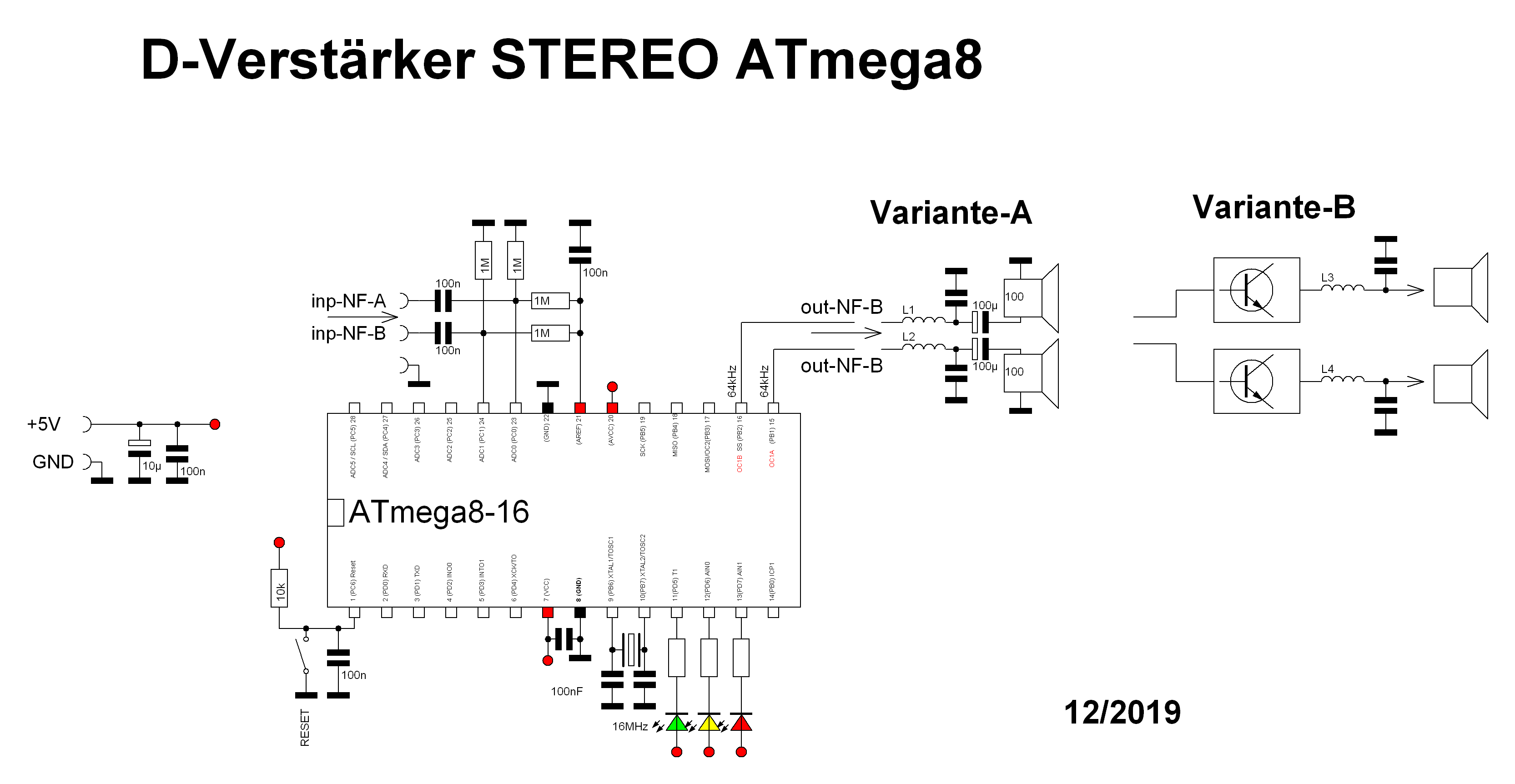

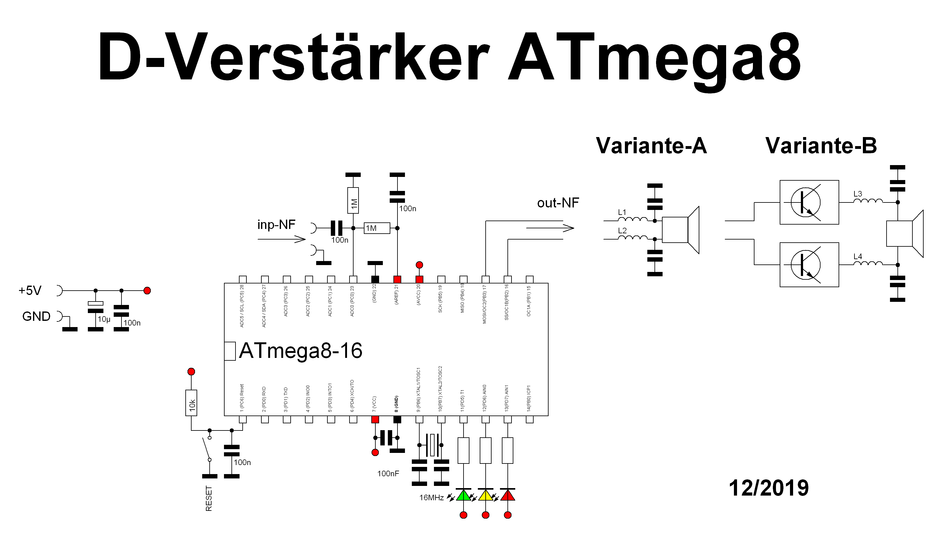

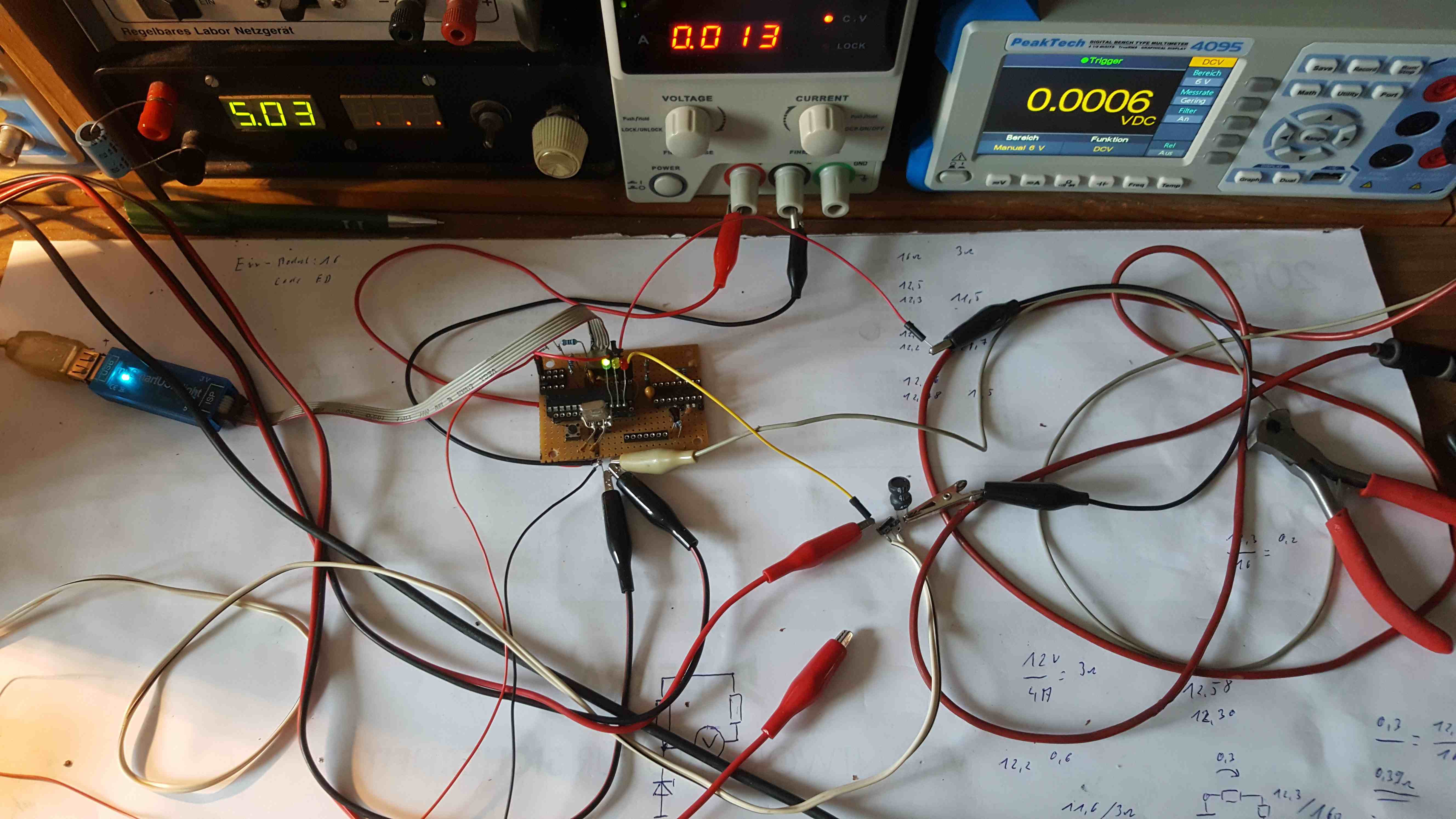

Eine kleine technische Spielerei, ATmega8 als D-Verstärker. Prinzip: - SLEEP - ADC - LED-Anzeige (Pegel) - PWM mit Timer1 im 8-Bit Fast-Modus Bernhard
#6065355
Einige AVRs haben eine PLL und daher schnelle PWM: https://hackaday.com/2012/09/05/70-watt-amp-uses-an-attiny/ https://hackaday.io/project/19178-tinyd-8-bit-stereo-class-d-amp-from-attiny85 https://hackaday.io/project/163958-attiny13-8bit-mono-class-d-amplifier
8-bit Stereo class D amp from ATmega8 µC PWM-OUT 62.500 kHz bei 16MHz Takt
