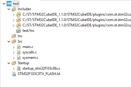

Guten Tag,
ich verfolge gerade ein Tutorial, welches das programmieren der STM32
mit der CMSIS erklärt.
Dort wird beschrieben, wie ich ein Projekt erstellen kann:
http://stefanfrings.de/stm32/cube_ide.html
Leider existieren die Verzeichnisse
  ProjectFolder/CMSIS/core
  ProjectFolder/CMSIS/device
bei mir nicht (wie man auch dem Screenshot entnehmen kann).
Ich habe über File->New->Other->ST->STM32 das Arbeitsprojekt erstellt,
die MCU ausgewählt (ich musste einen auswählen, weil ich sonst nicht auf
Next clicken konnte) und als "Target Project Type" "Empty" angegeben.
Was mache ich falsch?

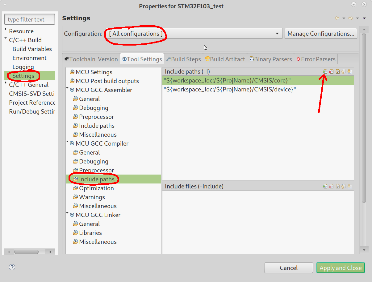

Gast #6065371
Quaser schrieb:
> Wo ist dort beschrieben, dass die Ordner selbst hinzugefügt werden
> sollen und nicht auto-generiert werden?
Lege mit dem Assistenten der IDE (File/New/Other.../ST/STM32 Project)
ein Arbeitsprojekt mit dem "Target Project Type" "Empty" an.
Kopiere aus dem CMSIS Paket für alle STM32 die folgenden Verzeichnisse
in dein Projekt:
Quelle                                Ziel
CMSIS/Include                        ProjectFolder/CMSIS/core
CMSIS/Device/ST/STM32Fxxx/Include     ProjectFolder/CMSIS/device
In der Datei stm32f3xx.h (oder so ähnlich) sollst du unter dem Kommentar
"Uncomment the line below according to the target STM32 device" die zu
deinem Mikrocontroller passende Zeile aktivieren.
Füge die beiden CMSIS Verzeichnisse zur Projektkonfiguration hinzu:
  * Gehe im Project Menü auf Properties.
  * Gehe nach C/C++ Build  Settings  Tool Settings / MCU GCC Compiler
/ Include paths
Kann man das wirklich übersehen, nachdem man den ersten Satz bereits
gefunden und nachvollzogen hat?
Gast #6065372
Quaser schrieb:
> Zumal die HAL Library darauf aufbaut?
Du hast ja ein "Empty" Projekt erstellt, also ohne Bibliotheken. Ein
Projekt nur mit CMSIS kann die IDE halt nicht erstellen. ST will mit der
IDE die HAL bewerben.

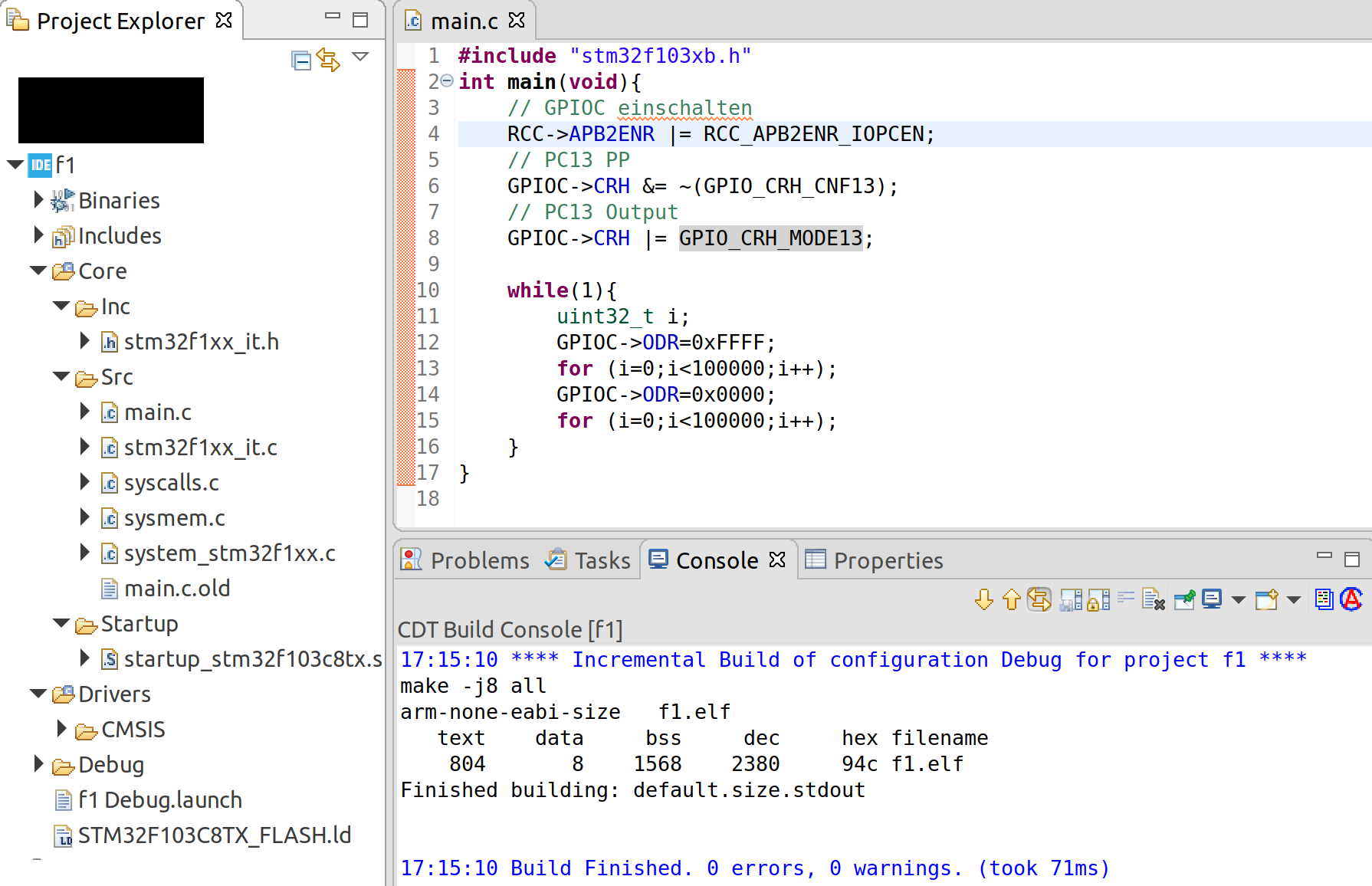

Hänge meine Frage gleich mal hier an:
Beschäftige mich erst seit einigen Tagen mit dem STM32 (konkret mit dem
F303RET6 Nucleo Board).
Ist der HAL als Ebene dazwischen wirklich so gruslig?
Ich fand den Lernfortschritt recht angenehm, habe in den Tagen mit GPIO,
ADC, einem Timer, einem Timer-Interrupt und dem UART über den virtuellen
COM-Port experimentiert und kam recht gut voran. Und ich fand es
zumindest in der Phase recht angenehm noch nicht gleich jeden
Registereintrag per Hand überlegen und vornehmen zu müssen.
Bläht der HAL den Speicherbedarf unnötig auf und/oder verlangsamt er die
Verarbeitung ohne dass der Compiler vieles davon im Vorfeld erledigen
kann?
Danke für eure Tips.
Meine ersten zwei Projekte mit zwei unterschiedlichen STM32 Modellen
scheiterten an Bugs in der HAL. Und der erste Eindruck zählt. Ich habe
meinen Knacks weg.
Dennoch habe ich in dem Jahr danach noch mehrmals die HAL verwendet, und
bin prompt auf zwei weitere Bugs gestoßen. Dank der Hilfe hier im Netz
wurden die Fehler gefunden und korrigiert. Doch ich fühle mich wohler,
wenn ich meine Programme ohne fremde Hilfe durchschaue.
Wegen der Erlebnisse mit den Bugs ist die HAL für mich unattraktiv.
Das Einzige, weswegen ich sie noch verwenden würde wäre der USB Treiber,
allerdings hat da das Forenmitglied W.S eine wesentlich kompaktere und
durchschaubare Lösung veröffentlicht, mit der ich sehr gut zurecht
komme.
Deswegen ist die HAL für mich vollkommen uninteressant geworden.
> ich fand es zumindest in der Phase recht angenehm noch nicht gleich
> jeden Registereintrag per Hand überlegen und vornehmen zu müssen.
Genau das würde ich vermissen.
