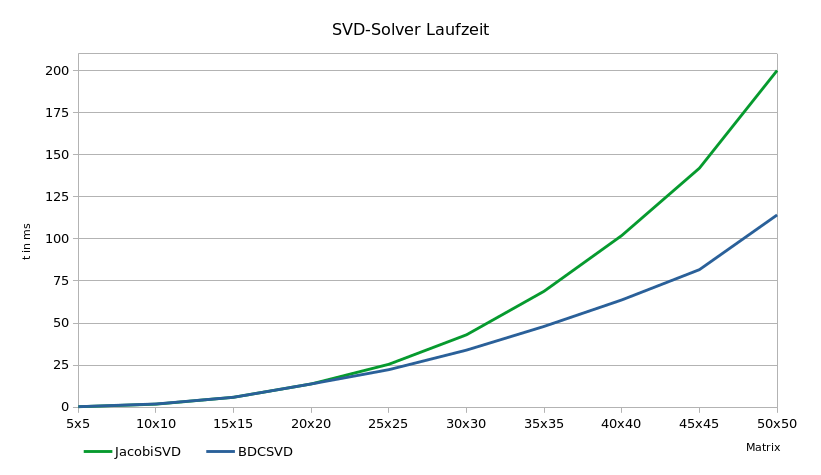

Hallo Forum,
ich verwende die Lib Eigen
http://eigen.tuxfamily.org/index.php?title=Main_Page
auf einem STM32F429 Discovery (CPU: STM32F429ZI)
https://www.st.com/en/evaluation-tools/32f429idiscovery.html
Genauer gesagt geht es um SVD (Singular value decomposition).
https://en.wikipedia.org/wiki/Singular_value_decomposition
Die Lib bietet 2 Funktion dafuer:
JacobiSVD und BDCSVD.
https://eigen.tuxfamily.org/dox/group__SVD__Module.html
JacobiSVD ist besser fuer kleine, BDCSVD besser fuer grosse Matrizen.
Ich habe das ganze auch zum laufen bekommen, und mal die Unterschiede
gemssen (Pin wackeln (PG2) und Logic Analyser).
Matrix  |BDCSVD  | JacobiSVD
        |t in ms | t in ms
5x5     |0.3     | 0.266
10x10   |1.9     | 1.8
15x15   |5.9     | 5.9
20x20   |13.8    | 13.8
25x25   |22.3    | 25.5
30x30   |33.9    | 43
35x35   |48      | 68.9
40x40   |63.7    | 102
45x45   |81.7    | 142
50x50   |114.2   | 200
55x55   |        | 257
60x60   |        | 347
65x65   |        | 420
70x70   |        | 530
75x75   |        | 676
80x80   |        | 774
85x85   |        | 961
90x90   |        | 1121
22
95x95   |        | 1333

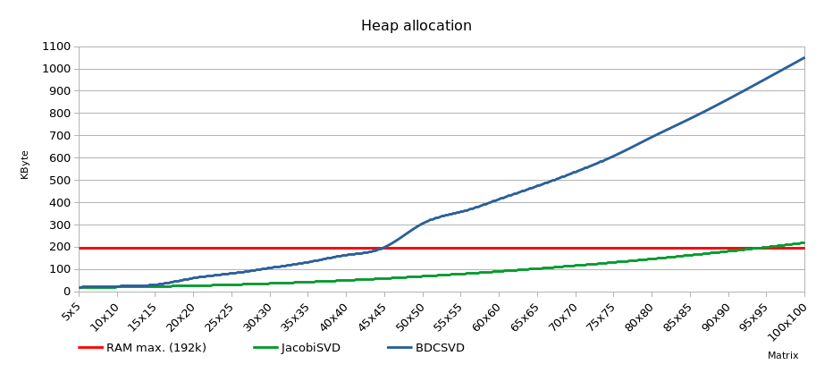

Mit BDCSVD komme ich nur bis zu einer Matrizengroesse von ca. 55x50.
Dann scheint der RAM knapp zu werden. Zumindestens wackelt der Pin nicht
mehr. Mit JacobiSVD komme ich immerhin bis 95x95, dauert dann aber auch
1,3 Sekunden. Hier ist dann auch Schluss mit der Groesse.
Die CPU ist auf 168MHz eingestellt.
Jetzt meine Fragen:
Sind die Zeiten "okay", also realistisch, oder sagt Ihr, das sollte
eigentlich schneller gehen?
Und sind die Matrizengroessen okay, oder sollte da auch mehr gehen?
Der Code sieht im wesentlichen so aus:

Gast #6066207
Warum soll das überhaupt auf dem µC laufen? Die sind ja eigentlich nicht
als Numbercruncher geboren.
Zum Profiling kann man auch einen Timer mit 1 µs laufen lassen und dann
im Programm Zeitstempel in ein Array schreiben. Die Routinen, die länger
laufen, dann im Debugger analysieren. Den Mathematikern ist vielleicht
egal ob da grosse Arrays hin- und her kopiert werden.
Die Hardwarekeule kann man auch noch rausholen, µC werden ja immer
schneller, es gibt ja noch die H7 mit >400 MHz oder Teensy 4.0 mit NXP
iMXRT1062 mit 600 MHz:
https://www.pjrc.com/store/teensy40.html
Und aufpassen das nicht mit double gerechnet wird, die M4 FPU kann nur
float in HW, das macht sehr viel aus in Speed und Codegröße.
