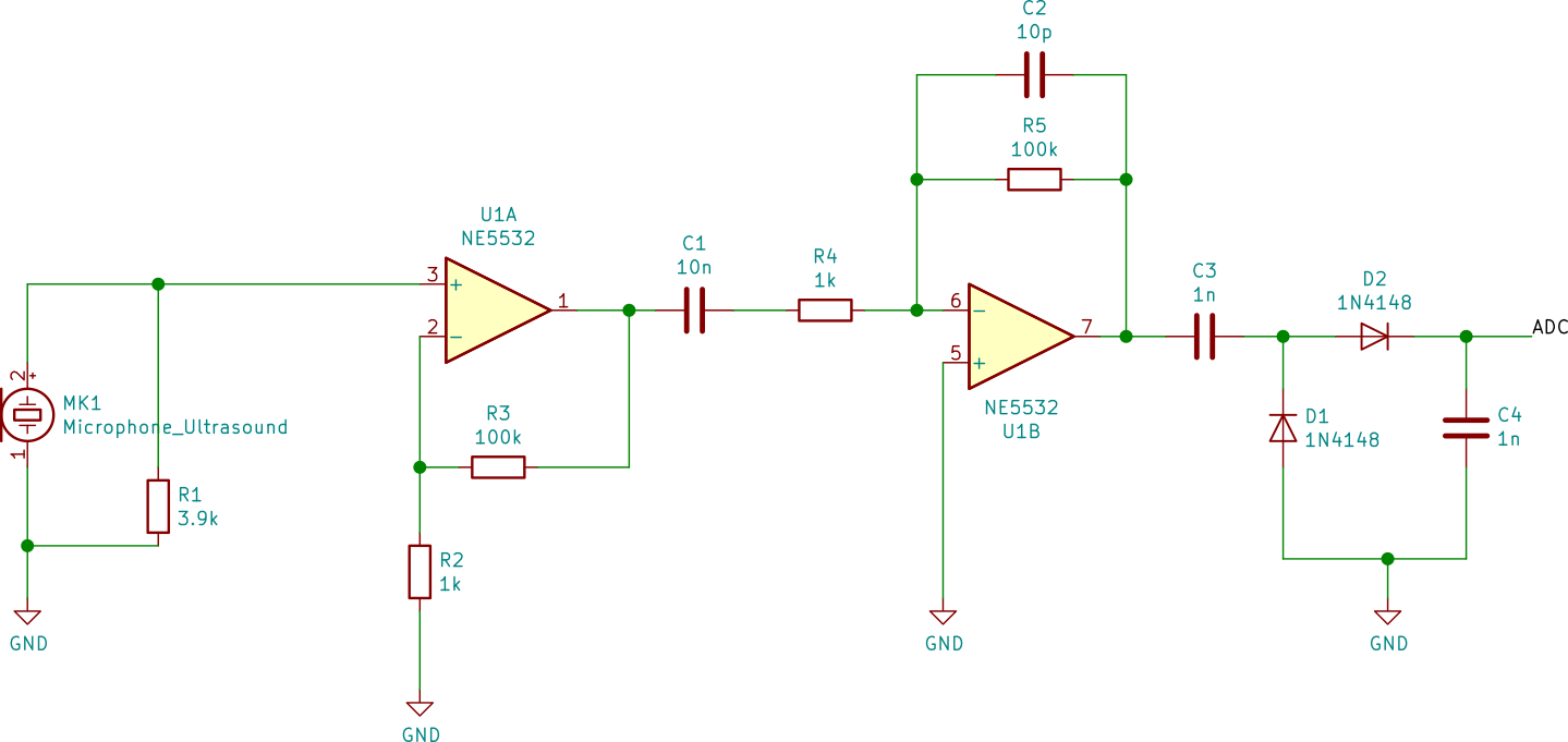

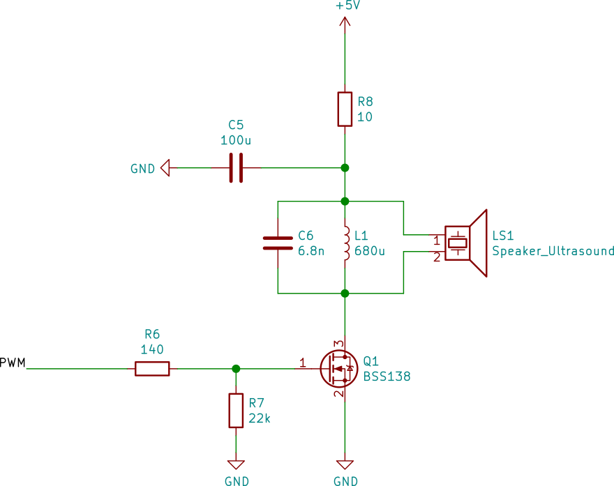

Hi, ich habe noch ein paar Ultraschall-Sender und Empfänger und wollte
dazu gern eine Schaltung bauen. Bei Sensor und Empfänger handelt es sich
um Murata MA40S4S und MA40S4R.
Ich habe dazu die beiden angehängten Schaltungen herausgesucht. Den
Empfänger aus der Application Note von Murata:
https://www.murata.com/-/media/webrenewal/products/sensor/ultrasonic/open/applinote_maopn.ashx?la=ja-jp
und den Sender aus dieser App Note von NXP:
https://www.nxp.com/docs/en/application-note/AN4841.pdf
Die einzigen Änderungen die ich gemacht habe:
- NJM4560 durch NE5532 ersetzt
- Dioden für die Gleichrichtung waren nicht spezifiziert. Hier habe ich
1N4148 genommen.
Die ich wenig Erfahrung mit Analogelektronik habe, würde ich mir freuen,
wenn jemand kurz drauf gucken könnte. Kann das so funktionieren? Kann
man da mit wenig Aufwand noch bessere Ergebnisse erzielen? Zum Beispiel
mit noch einer weiteren OpAmp-Stufe mit Bandpass?
Nun ja, der Sender sendet nur gut bei Resonanzfrequenz, für
Entfernungsmessung sendet man aber gerne einen Chirp, der Empfänger
braucht eine positive und eine negative Versorgungsspannung  z.B.
+/-12V.

von E. T. (jadeaffenjaeger)
Danke, der SR04 ist ein guter Tipp. Den schau ich mir mal an.
Das Op-Amps positive und negative Versorgungsspannung brauchen hatte ich
selbstverständlich vergessen...
von Stefan F. (Gast)
Brauchen sie nicht. Manche kommen sogar mit 5V aus.

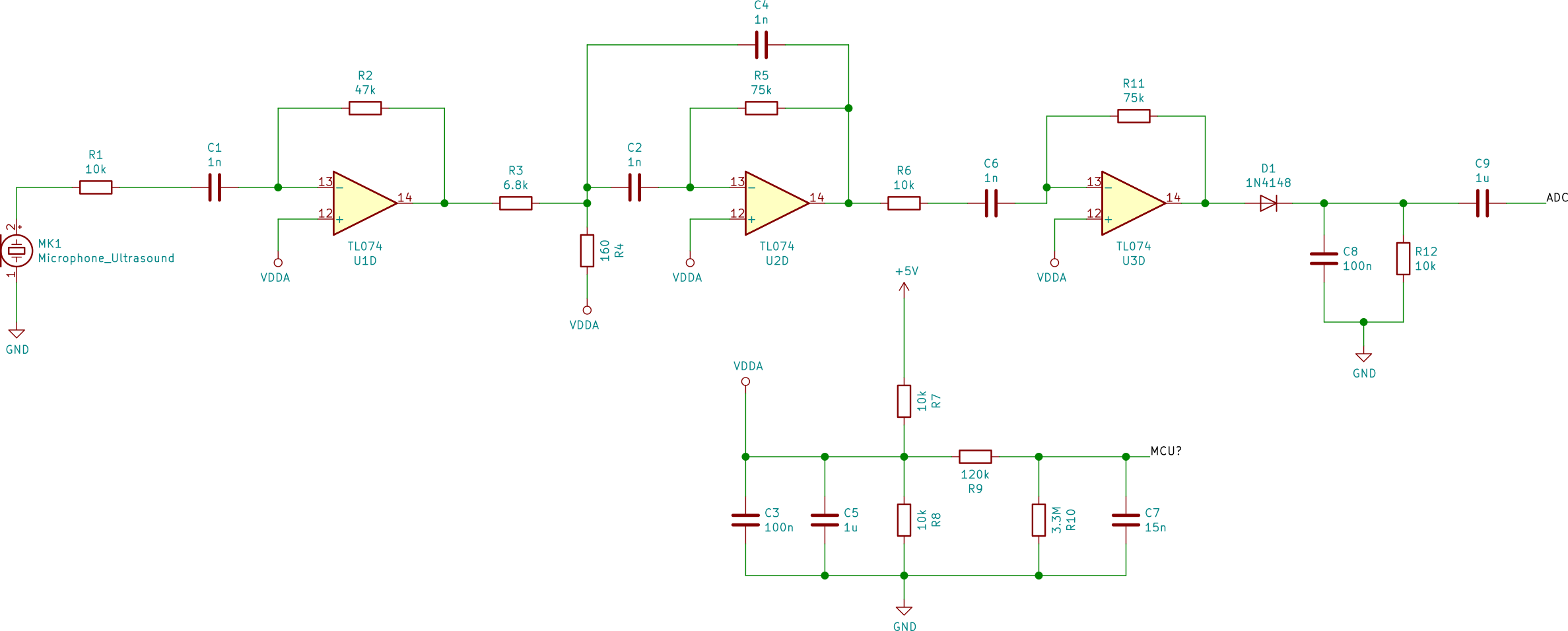

So, habe mich noch mal ran gesetzt, und die Schaltung vom HC-SR04
weitestgehend übernommen.
Den besten Schaltplan dafür habe ich hier gefunden:
https://www.makeblock.com/project/me-ultrasonic-sensor
Da ich gern auf den Komparator verzichten würde, und lieber direkt mit
dem ADC auswerten, habe ich die Komparatorstufe weggelassen und durch
einen Envelope Detector ersetzt.
Dazu drei Fragen:
- Passt das insgesamt so?
- Im originalen Schaltplan ist die Bias-Spannung für den Komparator auf
einen Pin der MCU geführt (im Schaltplan mit "MCU" markiert). Kann mir
jemand erklären, wofür das gut ist?
- Das ganze Netzwerk für die Bias-Spannung (R9, R10, C7) kann ich mir
eigentlich auch sparen, oder?
Ausserdem verstehe ich die Schaltung um U2D noch nicht so recht. Die
anderen beiden sind ja einfach invertierende Verstärker denen je ein
Hochpass vorgeschaltet ist, aber die Stufe in der Mitte ist mir nicht
ganz klar. Eine Art Bandpass, nehme ich an? Hat diese Konfiguration
irgendeinen Namen, nach dem man suchen kann?
Probiere es aus! Erst in LtSpice, dann in echt.
Was den Bandpass angeht:
https://www.electronics-tutorials.ws/de/filtern/aktiver-bandpassfilter.html
Dein Schwingkreis im Sender sollte ganz genau auf die Resonanzfrequenz
des Schallwandlers ausgerichtet sein, sonst wird nicht viel heraus
kommen. Du müßtest also korrekt abstimmen.

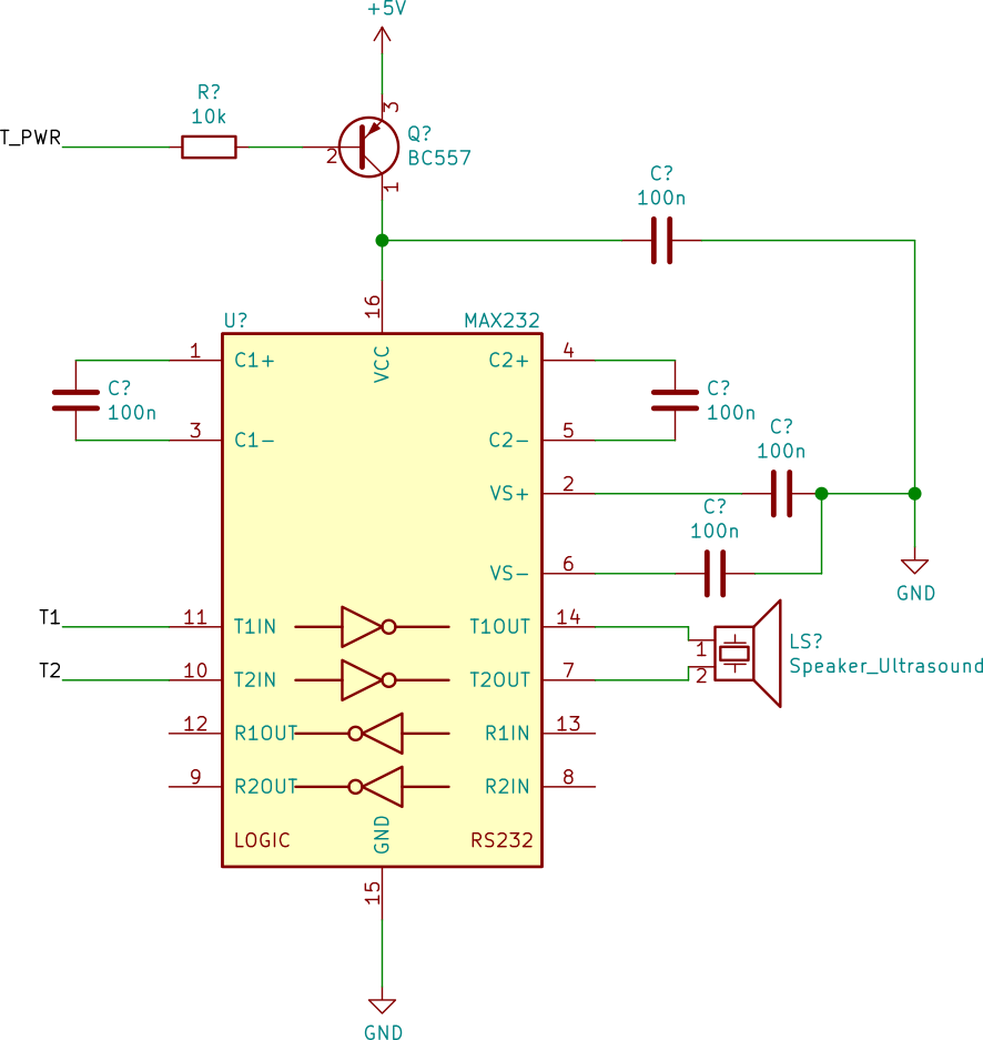

Als Treiber hatte ich jetzt auch die Schaltung mit dem MAX232
vorgesehen. Die 40 kHz würde ich per Mikrocontroller erzeugen. Meinst du
das reicht nicht?
Bräuchte man besser noch irgendeine Art Feedback die bestimmt ob der
Treiber genau bei Resonanzfrequenz liegt? (und: Wie macht man das?)
