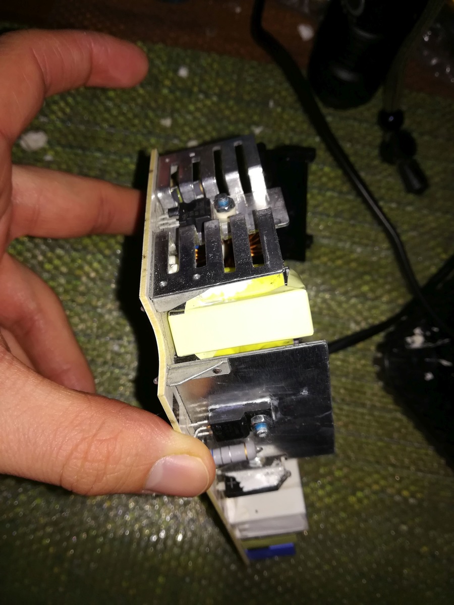

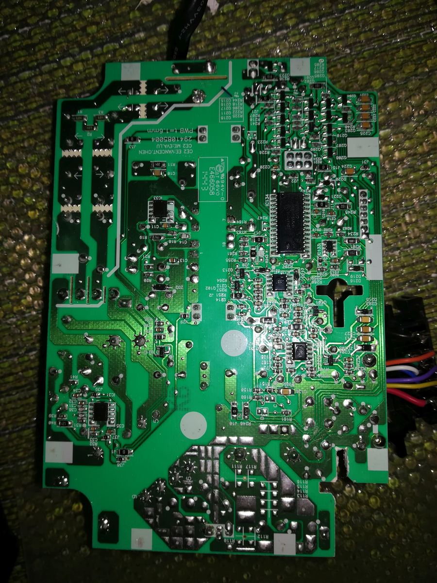

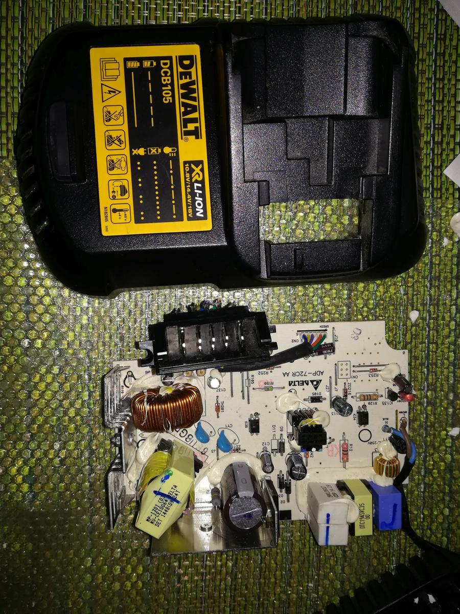

leichtgläubig habe ich mir ein gebrauchtes Dewalt Ladegerät DCB 105 über
die Kleinanzeigen gekauft. Was soll ich sagen es funktioniert
blöderweise nicht. Da mich nicht in Ruhe lässt wo der Fehler liegt bin
ich auf Fehlersuche.
Hätte jemand eine Idee wo der Fehler liegen könnte? Was ich durchmessen
soll?
Hier gibt es ein Video von der Reparatur des selben Ladegerätes ab
MInute 3.30
https://www.youtube.com/watch?v=5TmO5Hpt-aA
Allerdings blinkt bei mit nie überhaupt die LED noch werden bei den im
Video beiden gezeigten Messstrecken überhaupt etwas angezeigt/gemessen.

Gast #6065772
Die Sicherung kann man prüfen. Wenn die durch ist, könnte man den
Gleichrichter und den MOSFET auf der Primärseite testen geht i.A. in
circuit.
Wenn man Glück hat ist nur eine Diode defekt. Viel mehr ist bei so einer
Schaltung nur schwer auszutauschen, vor allem wenn man sich nicht gut
auskennt und die passenden Geräte hat.
Einen defekten MOSFET könnte man auf verdacht tauschen, aber die Gefahr
besteht das da noch ein weiterer Defekt ist, der dann gleich wieder
zuschlägt.
Gast #6065789
Testen sollte man die Diode und den MOSFET lieber gleich - defekte Teile
haben i.A. eine direkte Verbindung, und die kann man gut auch in der
Schaltung nachmessen. Die Elkos sehen noch nicht so schlecht aus.

Gast #6066015
hinz schrieb:
> Ach je, das ist doch ein recht einfach gestricktes Teil.
Ich staune, daß das Gerät von innen aussieht, wie der Rucksack von Louis
Trenker....
Von einer renommierten Firma mit recht teuerem Angebot hätte ich einen
sorgfältigeren Aufbau erwartet.
