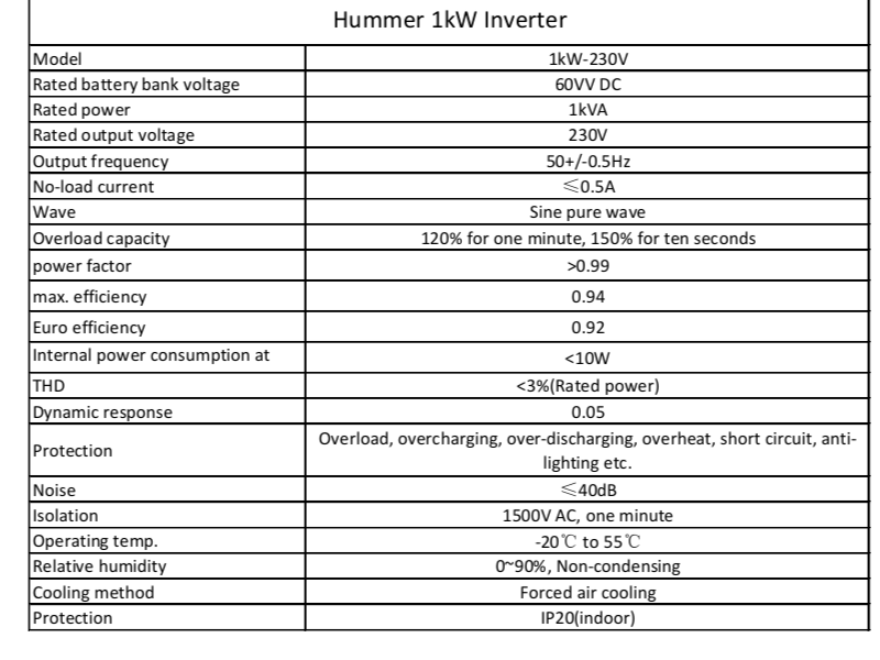

ich habe aktuell ein Inselnetzwechselrichter für einem China Windrad
(1kW) im Betrieb. Am Ausgang sind Batterien á 100Ah (6kWh)
angeschlossen. Anbei das Datenblatt. Der Wechselrichter ist aber kaum im
Gebrauch (letzter Stromausfall ist 2 Jahre her).
Da ich eine hohe Grundlast im Hausnetz habe (Minimum 450W) würde ich
gerne überschüssige Energie in das Hausnetz speisen. Genehmigung sei mal
dahingestellt...
Der Wechselrechtlicher hat 2 Ausgänge:
-ein 60V DC Ausgang als Batterieladegerät
-ein 230V DC Ausgang 50HZ für das Inselnetz
Welchen Ausgang könnte man gut nutzen um dort einen Netz-Wechselrichter
anzuschließen?
Einen 2. Wind-Netzwechselrichter parallel stelle ich mir schwer vor, da
dieser auch das Windrad regeln muss.
Die Umschaltung würde ich erstmal per Hand realisieren wollen.
Danke!
