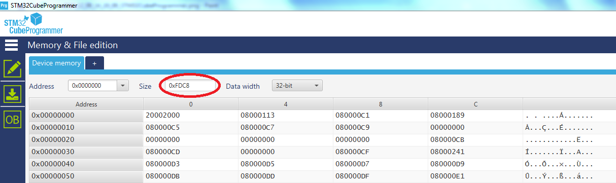

ich habe einen STM32F030C8T6, aus dem ich das HEX-File auslesen möchte.
Ich habe mehrere Möglichkeiten hierfür:
1) Segger J-Trace mit Segger embedded Studio
2) ST-Link/V2 mit STM32 ST-LINK Utility
3) ST-Link/V3 mit STM32CubeProgrammer
Zum Testen habe ich ein mir bekanntes HEX-File verwendet und
anschließend versucht, es auszulesen. Wenn man die Dateien jedoch mit
Winmerge vergleicht, dann findet man über einen großen Bereich viele
Unterschiede (siehe Anhang). Die ausgelesene Datei wurde mit Segger
ausgelesen. Auslesen mit Variante 2 und 3 geht auch nicht besser.
Was muß ich machen, daß ich ein file auslese, das mit dem programmierten
zu 100% übereinstimmt?
PS:
Der STM32 ist nicht gegen Auslesen geschützt.
Ich möchte mit der Platine was Testen und muß anschließend das alte
HEX-File zurück spielen. Es ist nicht bekannt, welche Variante
ursprünglich drauf gespielt wurde.
Martin

Soweit ich auf den ersten Blick sehen kann, unterscheiden sich die
Inhalte garnicht, es wird nur eine andere Record-Einteilung benutzt. Man
darf Hexfiles nicht als Text vergleichen, massgebend ist NUR der binäre
Inhalt.

Wenn man die gcc benutzt, dann kann man mit objcopy die hex in bin
konvertieren. Aber die o.g. Tools können sicher auch gleich bin
speichern.
arm-none-eabi-objcopy ausgelesene_Datei__Intel_Hex_.hex a.bin -O binary -I ihex
arm-none-eabi-objcopy programmierte_Daten__Intel_Hex_.hex  p.bin -O binary -I ihex
zeigt das die Inhalte gleich sind. Die Programmierte wird nur am Ende
mit Nullen gefüllt, die Ausgelesene hat unprogrammierten Flash mit 0xff.

Beim Segger kann man auswählen, ob er HEX oder BIN erzeugen soll. Habe
nun auf BIN gestellt.
Ich habe es mit einer BIN-Datei hin gebracht, die 64.968 Bytes hat. Ich
mußte allerdings Size im Cube-Programmer auf 0xFDC8 stellen (siehe
Anhang), damit die Dateien zu 100% identisch sind.
Nun habe ich eine andere BIN-Datei drauf gespielt, die 3.726 Bytes hat.
Wenn ich hier Size auf 0xFDC8 lasse, ist die ausgelesene Datei
entsprechend zu groß (64.968 Bytes). Nun weiß man ja aber zuvor nicht
immer, wie groß die auszulesende Datei ist. Was stellt man dann ein?
Generell 0xFFFF? Ist das dann ein Problem, wenn man die zu große Datei
zurück flasht? Da das Programm auf die unbenutzten Bereiche
normalerweise erst gar nicht kommt, sollte ides keine Rolle spielen,
oder?

das Tool kann nicht wissen wie groß das Programm ist, daher muss man
alles auslesen. Man könnte vom Dateiende an die 0xff verfolgen und den
Rest abschneiden.
Wenn man vor dem Flash schreiben nicht löscht kann aber auch alter Müll
hinter dem neuen Programm stehen.
Und eine Programm kann auch selber Blöcke im Flash schreiben, macht man
z.B. um fehlendes EEPROM zu emulieren. Dann hilft auch nur den Speicher
komplett zu sichern.
