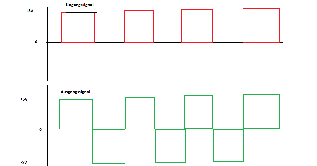

Ich suche ein IC mit integrierter Ladungspumpe. Es soll folgendes Signal
konvertieren:
Eingang: +5V DC Rechteck Signal, max 1kHz. 50/50 Tastverhältnis
Ausgang: +-5V AC Rechteck, 10Vpp, nach fallender Flanke invertieren bis
zur steigenden
Versorgungsspannung: +12V
In Ermangelung besserer Werkzeuge vor Ort liegt ein Bild als Anhang mit
mspaint vor.
Weiss jemand ob sowas fertig in einem IC ohne viel Beigemüse gibt?

#6067433
> zur steigenden
Das mit dem  "invertieren" passt irgendwie nicht zum Bild. Man könnte
auch einen RS232-Leitungstreiber verwenden und die Spannung mit zwei
antiseriellen Z-Dioden (4V3) begrenzen.

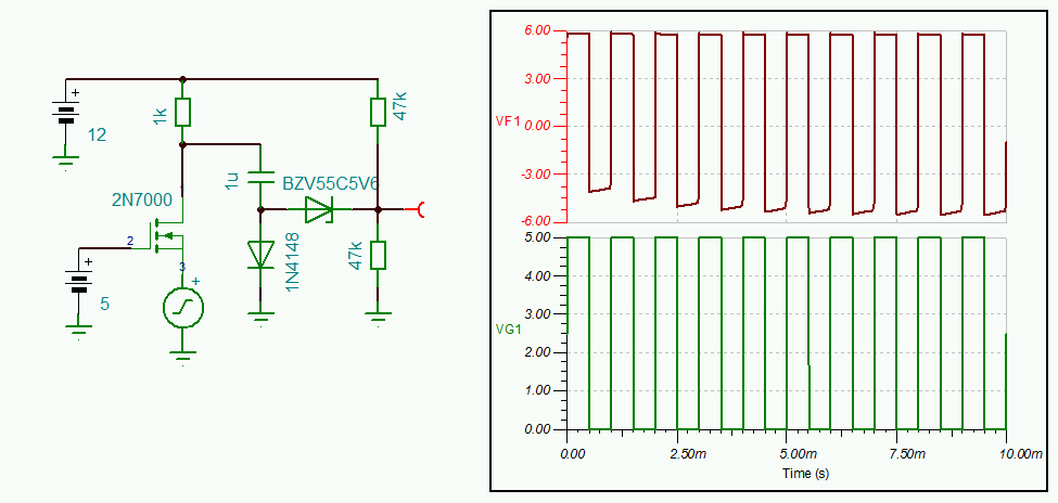

Gast #6067801
Philipp G. schrieb:
> Wie dimensioniert Du die beiden C links?
Meinst du die Batterien? Ich sehe nur einen C. Den so, daß sich eine
brauchbare Kurvenform bei der Schaltfrequenz ergibt. Nur so groß wie
nötig machen.
Philipp G. schrieb:
> Sehe ich das richtig, Versorgung +12V an das obere C links (12).
Meinst du mit C die 12V-Quelle?
Philipp G. schrieb:
> Das Eingangssignal geht dann an Drain vom NChannel Mosfet,
Source, nicht Drain. Genau wie bei Axel oben.
> und das ist alles?
Ja.
OP #6067817
> nötig machen.
Ach ja, das sind ja Batterien. :)
Also +12V ist klar, und anstatt der 5V Batterie könnte man ja einen 5V
Festspannungsregler machen.
Lothar M. schrieb:
> Kommt sehr auf die Impedanz der Quelle und den Lastwiderstand und die
> minimale Frequenz an...
Quelle: ATMega328, Pinout. Frequenz: 10 - 1000Hz.
Vorschläge zum C?
