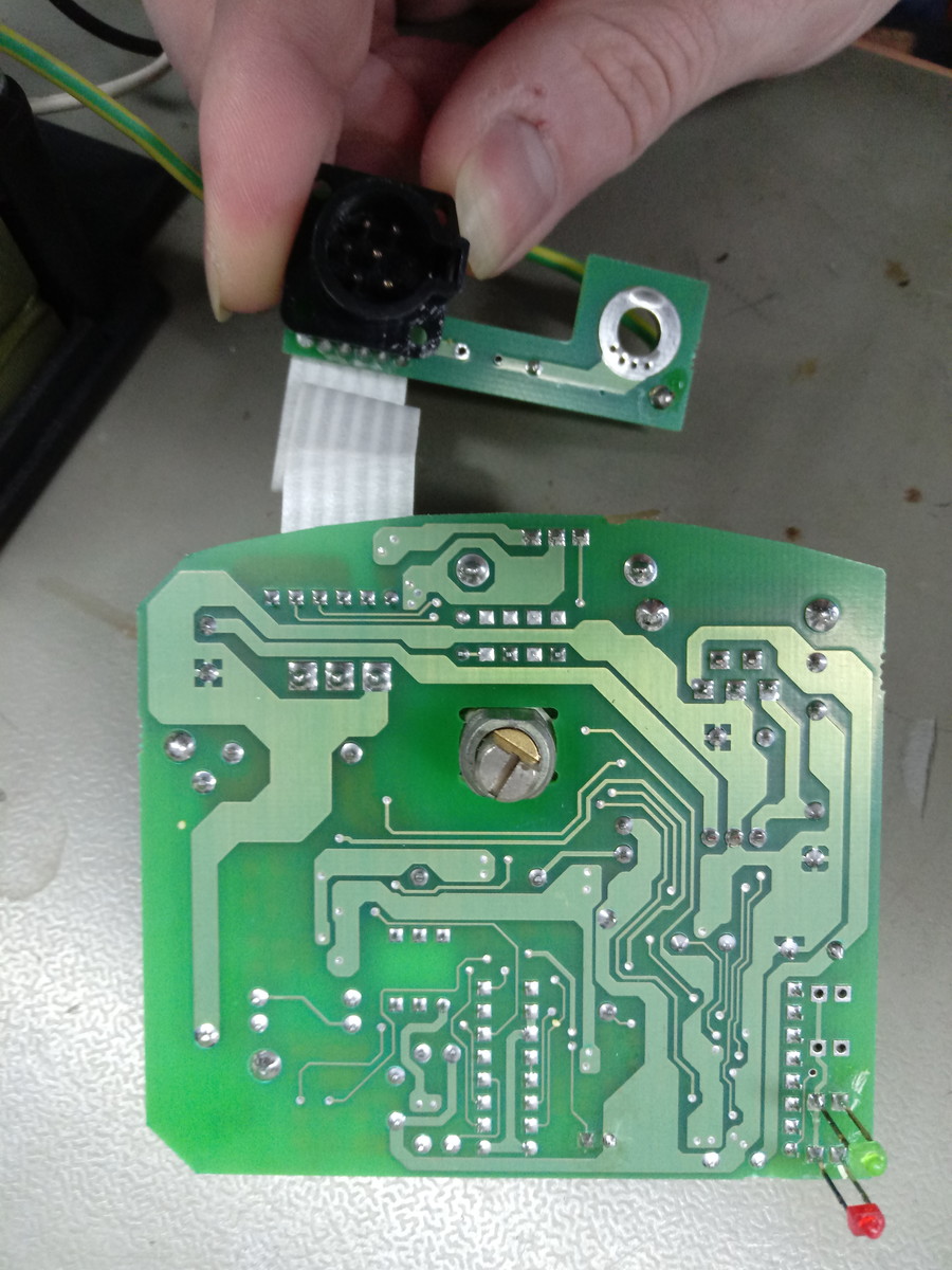

Hallole,
besitzt jemand eine JBC-Lötstation AD2000?
Falls ja würde ich gerne darum bitten, das Teil mal eben aufzuschrauben
und die Platine zu fotografieren.

von Marco M. (cinedd)
Hallo, falls du noch Interesse hast, kann ich dir Fotos von einer
Platine der AD2000 Station machen.

@ Mark K. (mamikoe)
Könntestt du mir vielleicht mit Infos von deiner Station weiter helfen
(ich geh mal davon aus, das du eine hast, sonst würdest du ja nicht nach
Fotos davon fragen)
Ich habe die Station, eigentlich nur als Erstatzteilspender gekauft,
weil ich eine AD2200 ohne Transformator besitze, den die sind identisch.
Inzwischen weiß ich aber wie ich einen anderen Trafo nachrüsten könnte
und hab mich doch nochmal mit der alten Station befasst.
Zu der Zeit wusste ich nicht das die AD2000 eigentlich nur für die alten
2 poligen Spitzentypen 2010 & 2045 gedacht ist.
Mein Problem ist:
Ich habe die Station mit dem neueren Handstück 2210 gebraucht
ersteigert, aber hatte dazu keine Lötspitzen um sie auch mal live testen
zu können.
Wenn ich das Handstück T245(2245) von meiner AD2200 an die AD2000
anschließe, dann passiert das bekannte Phänomen das die Station nicht
richtig regulieren kann und die Spitze nur ca. 150 Grad heiß wird. Das
gleiche Problem, wie wenn bei den neueren 3pol. Handstücken
Kontaktprobleme oder Kabelbrüche auftreten und der Temp.-Sensor keine
richtigen Werte mehr liefert.
Ich weiß nicht wie die 2poligen Spitzen richtig funktionieren und
reguliert werden, sonst könnte ich es mir wohl leichter erschließen.
Fakt ist jedenfalls, das das neuer Handstück, was der AD2000 bei lag,
eine Kodierung im Stecker hat. Es ist eine Brücke von PIN 5 nach 6 , die
bei der neueren Station nicht erforderlich ist.
Vermutlich wird darüber erfasst welches Handstück angeschlossen ist oder
die Abfrage für den Temp.Sensor, findet über eine anderen Pin statt.
In einem alten Thread hat  "Gerd E. (robberknight)" eine alte AD2000
verkauft ,die neue Handstücke versteht. Dazu hat er einen Schalter
eingebaut um zwischen den handstücken T210(2210) & T245(2245) umschalten
zu können.
Beitrag "[V] JBC Lötstation"
Leider hat dieses Mitglied auf meine Zuschrift nicht geantwortet. Er ist
auch schon in anderen Threads, wo er Jahre später geschrieben hat, dazu
befragt worden aber hat das leider nicht öffentlich erklärt.
Vielleicht kannst du mir ja dabei helfen das rauszubekommen.
Eine andere Idee war es die Software neu zu bespielen, weil die hat mir
jemand für die AD2200 angeboten aber ich denke der PIC hardwaremäßig
nicht 1zu1 so verkabelt, wie bei der AD2200 und somit würd das nix.
Hast du  oder irgendjemand noch so ein altes 2pol. Handstück wie es zB.
an der AD2000 genutzt wurde?
Oder sogar noch alten Lötspitzen ?
Im Anhang die Bilder von meiner AD2000 Platine. Wenn du eine andere
Perspektive darauf brauchst oder die Bilder zu stark beschnitten sind,
dann schreib mir einfach und ich mache noch mehr Bilder.
von Mark K. (mamikoe)
Danke für die Bilder.
Leider kann ich Dir nicht weiterhelfen. Ich wollte die Bilder, um zu
sehen, ob meine Station eine AD2200 oder AD2000 ist. Ich vermutete eine
AD2200, weil die "normalen" C245-Spitzen funktionieren, aber sich ist
sicher.
Von dem Unterschied zwischen beiden weiß ich nur so viel, da die AD2000
mit halber (?) Spannung wegen der alten Spitzen arbeiten soll. Ob das
stimmt ... Das einzige, was ich dazu gelesen hatte, lautet: "Die
Platinen sind sich sehr ähnlich, haben aber verschiedene Thermosignale".
Keine Ahnung.
Ich habe auch nur einen normalen Halter für die C245-Spitzen.
Die Platinen sind deutlich unterschiedlich, was vermutlich auch auf
unterschiedliche Schaltungen beruht.
Du hast Zugang zu einer originalen AD2200-Firmware?
von Thomas (kosmos)
sehe ich das richtig das der OP07 die Thermospannung und der LM358 die
Differenzspannung des Shunts verstärkt?
So genau hab ich mich mit der Schaltung nicht befasst, weil ich davon
ausgegangen bin, das mir das eh nicht viel nützt, wenn ich die
Funktionen der PIC Programmierung nicht kenne.
