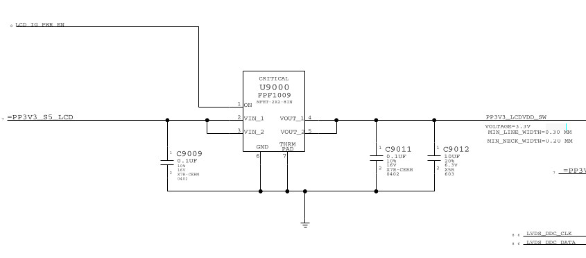

Servus,
Bei der Reparatur eines Motherboards stoße ich gerade auf ein Problem:
Am Displayconnector ist ein kleines Bauteil weggebrannt, welches laut
Schaltplan eine Induktivität ist.
Leider ist diese nur mit 0.3A und 150Ω bezeichnet.
Kann mir jemand helfen, dafür adäquaten Ersatz zu ermitteln? Ich werde
leider nicht schlau daraus und möchte die filigranen Pads ungerne auf
gut Glück mit irgendwelchen Spulen stressen die vielleicht oder
vielleicht auch nicht passen.
Danke schon mal!

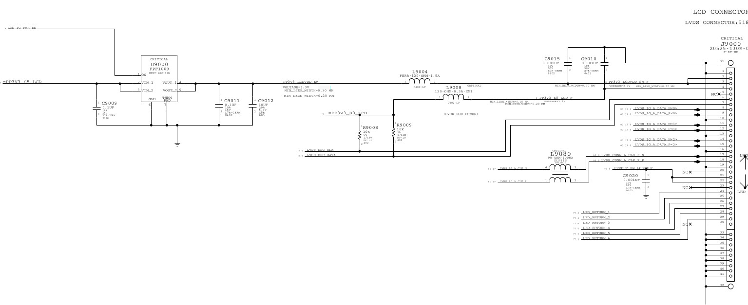

Also hier:
Das gute Stück hing mal zwischen dem hier (Pin 4) und dem LCD-Connector.
Auf der anderen Seite ist noch eine kleine Kapazität gegen GND.
Ich muss auch leider festellen dass ich vorhin auf die falsche
Induktivität geguckt habe und das Stück um das geht mit 120 Ohm und 1.5A
bezeichnet ist. Aber kann denn eine 0402 er Spule tatsächlich 1,5A
führen?
Danke schonmal
Gast #6068445
Laut Datenblatt soll R_L=500 Ohm (Widerstand zwischen V_out und GND)
gewählt werden bei I_max = 1.5A. Daher vermutlich die 1.5A aus dem
Datasheet.
Der Widerstand zwischen dem Connector und GND ist 5k. Auf die 500 Ohm
komme ich also nicht. Davon abgesehen fließen bei 3.3V und 120 Ohm auch
keine 1.5A. Insofern verstehe ich den Vermerk zwar nicht, aber er
scheint auch keine ROlle zu spielen.

Moderator (Firma: Titel) Persönliche Seite #6068506
Dürfte wohl die übliche "Ferritperle" (ferrit bead) sein, die mindestens
0,3A aushält und bei 100MHz (korrekterweise) 120 Ohm hat:
https://www.mouser.de/Passive-Components/EMI-Filters-EMI-Suppression/Ferrites/Ferrite-Beads/_/N-bw7pa?P=1z0x0ta
Seth schrieb:
> Man, wie ich jedes mal genieße wenn ich hier eine Frage poste^^
Ja, Salami, scheibchenweise dünn geschnitten, ist auch lecker...
https://de.wikipedia.org/wiki/Salamitaktik
BTW: zum Test kannst du statt dieser Perle auch einfach mal eine 10cm
lange Drahtbrücke reinlöten...

Diese Ferritperlen kriegt man elektrisch kaum kaputt. Zumal wenn sie für
1.5A Nennstrom ausgelegt sind. Eher noch mechanisch (mit dem
Schreubenzieher ausgerutscht).

Gast #6068865
*** schrieb:
> Die Nähe eines Schaltkreises deutet verdächtig auf DC/DC-Wandler
> hin. Den Schaltkreis würde ich mal identifizieren. Im Datasheet
> findet man meist die Daten für die Spule und der Tag ist gerettet.
> Suchen kann der TO aber selbst.
Braucht er nicht, das sind EMV-Drosseln. Lothar hat das völlig richtig
erkannt.
