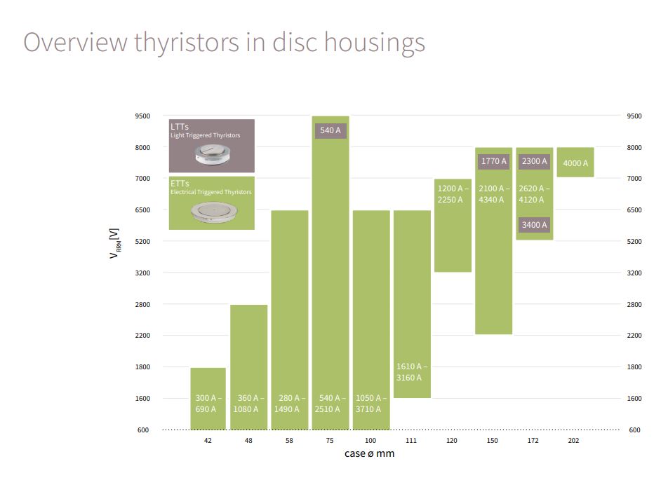

Frank B. schrieb:
> Auch in kleineren Spannungsbereichen (um 5KV) habe ich schon Thyristoren
> gesehen, die sich mit einem LWL ansteuern lassen.
Foto?
von Ulf L. (ulf_l)
oszi40 schrieb:
> Foto?
https://www.google.com/search?rlz=1C1GCEA_enDE868DE868&q=light+triggered+thyristor&tbm=isch&source=univ&sa=X&ved=2ahUKEwjd0s_Jw6rmAhUP4aQKHXrfBj4QsAR6BAgJEAE&biw=1617&bih=857
Das Stichwort war hier light triggered thyristor LTT.
Ich fürchte nur, daß es sowas für so Kleinleistung wie 400V 20A (noch)
nicht gibt.
Gruß Ulf
von oszi40 (Gast)
"Etwas" größere sind bei Infineon zu finden. T533N Haltestrom 100mA
https://www.infineon.com/dgdl/Infineon-T533N80TOH%20PR-DS-v03_00-EN.pdf?fileId=5546d4624a75e5f1014ac97d6e591b3a

die Fotothyristoren gibt es meines Wissens nach nur von Infineon und
noch einem russischen Hersteller.
Die Ansteuerung geht allerdings nicht mit einer LED, Die benötigen laut
DB mindestens 40mW Lichtleistung, und das aus einer 0,1mm Glasfaser.
Lichtfarbe ist dabei am besten Infrarot, so ca. 900nm.
Die Ansteuerung ist damit nicht mehr trivial. Wir machen sowas bereits
seit Jahrzehnten.
Allerdings sind die Thyristoren vorwiegend für Hochspannungsanwendungen
gedacht. Also viel Spannung (ab vielleicht 5kV) und viel Strom.
Der Vorteil der optischen Ansteuerung lohnt sich eigentlich nur, wenn
mehrere Thyristoren in Reihe geschaltet werden sollen. Dann spare ich
mir das ganze aufwendige isolieren der Ansteuerung. Das macht die
Glasfaser.
Leider sind die Thyristoren damit ziemlich teuer, laut dem Infineon
Webshop kostet der T533N80TOH (8kV, 540A) ab 1000€.
Die benötigen auch eine Mindestspannung um überhaupt einzuschalten. Das
ist auch verständlich, wenn man bedenkt, das aus dem Lichtimpuls ja
irgendwie ein ausreichender Ansteuerimpuls im Thyristor erzeugt werden
muss. Erfahrungsgemäß lassen die sich halbwegs ab 50-100V einschalten.
Laut Datenblatt sind die aber meistens bei 1kV spezifiziert.
