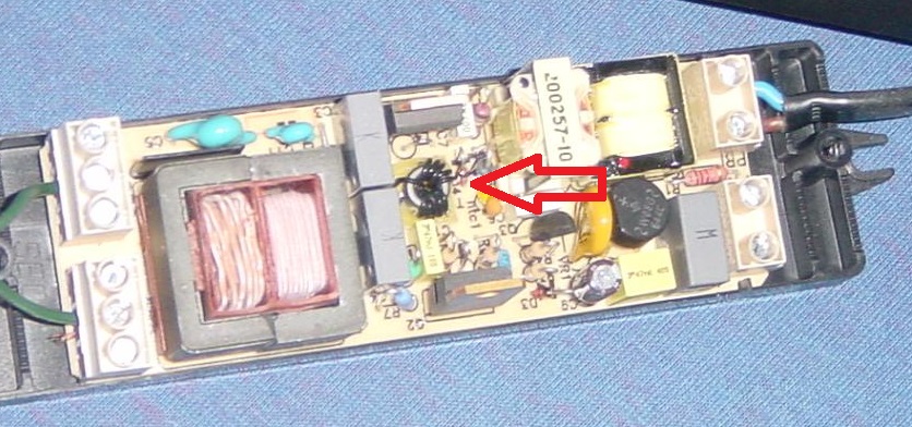

Elektronische Halogentrafos sehen im Inneren meistens so aus: Siehe
Bild.
Der kleine Ringkerntrafo (Pfeil!) steuert die (bipolaren)
Schalttransistoren und ist auch für die Schaltfrequenz verantwortlich.
Da diese Frequenz nicht genau definiert ist, ist eine Parallelschaltung
mehrerer solcher Geräte nicht möglich. Eine ordnungsgemäße Funktion mit
sekundärer Gleichrichtung ist nicht garantiert, und auch gar nicht
vorgesehen.
Man kööönnte,
wenn man wollte, zwei (oder mehr) baugleiche Platinen nebeneinander
platzieren, und alle Ringkerne durch einen einzigen ersetzen, der alle
Transistoren ansteuert. Der müsste natürlich entsprechend dimensioniert
sein.
