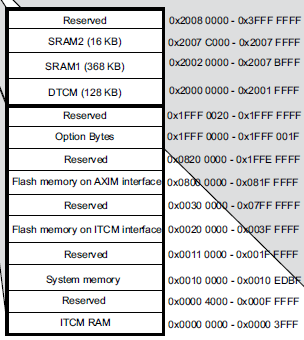

ich habe Ethernet-CUBE-Projekt für STM32F769 compiliert, beim flashen
bekomme ich aber einen checksum mismatch:
target halted due to breakpoint, current mode: Thread
xPSR: 0x61000000 pc: 0x20000084 msp: 0x20080000
Info : flash size probed value 2048
Info : flash1 'mac 25l51245' id = 0x1a20c2 size = 65536kbytes
Warn : no flash bank found for address 2007c080
wrote 262144 bytes from file Debug/STM32F769I_DISCOVERY.elf in 3.306157s (77.431 KiB/s)
** Programming Finished **
** Verify Started **
xPSR: 0x61000000 pc: 0x2000002e msp: 0x20080000
Error: checksum mismatch - attempting binary compare
diff 0 address 0x2007c082. Was 0xd0 instead of 0x00
diff 110 address 0x2007c0ff. Was 0x5a instead of 0x00
No more differences found.
embedded:startup.tcl:476: Error: ** Verify Failed **
in procedure 'program'
in procedure 'program_error' called at file "embedded:startup.tcl", line 521
at file "embedded:startup.tcl", line 476

Anscheinend wird SRAM2 (16KB) als Tx-Puffer verwendet. Wenn ich flashe,
dann wird dieser Bereich nicht mit 0x00 überschrieben, sondern die Werte
vom letzten Start sind noch im Speicher. Damit scheitert das Überprüfen
des Flashers. Der Fehler hat jedoch keine Auswirkung auf die
Lauffähigkeit des Programms.
Ich sehe zwei Möglichkeiten:
- das Überprüfen des RAMs deaktivieren (warum wird überhaupt RAM
überprüft?)
- den Bereich im startup code mit 0x00 überschreiben, meine Vermutung
hierbei ist aber, dass es dann schon zu spät ist, denn der Programmer
überprüft noch for startup code, oder?
Ich benutze System Workbench. Leider finde ich im Netz sehr wenig Infos
wie der STLink2.1 funktioniert und wo in System Workbench die
Einstellungen für den Programmer zu finden sind. "Run configuration" ->
Startup habe ich zwar gefunden, aber dort kann man nicht viel
einstellen.
Grüße
Tycho

Das "Warn : no flash bank found for address 2007c080" sagt, dass in dem
elf-File irgendwas in diesem RAM initialisiert wird.
Wenn das beabsichtigt ist, müsste die entsprechende Sektion analog wie
.data behandelt werden und der Startup-Code entsprechend erweitert
werden. Ansonsten muss die Initialisierung halt weg ...

Ich stelle mir das so vor: der programmer schreibt das ELF-File,
vergleicht es nochmal und erst dann startet startup.
For Allem ist doch die flash bank schon da, oder nicht? Warum wird sie
nich gefunden?
OP #6068683
Ich finde die Stelle nicht, wo SRAM2 im Programm definiert wird.
Deklaration:
ETH_DMADescTypeDef  DMATxDscrTab[ETH_TXBUFNB] __attribute__((section(".TxDescripSection")));/* Ethernet Tx DMA Descriptors */
und
/* Initialize Tx Descriptors list: Chain Mode */
HAL_ETH_DMATxDescListInit(&EthHandle, DMATxDscrTab, &Tx_Buff[0][0], ETH_TXBUFNB);
das ist zwar eine Initialisierung, aber zur Laufzeit.
