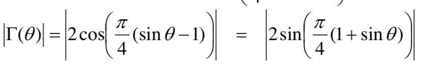

Hallo alle zusammen,
die Klausuren stehen mal wieder vor der Türe und ich habe ein paar
kleine Verständnisprobleme mit dem Antennendiagramm. In Bild 1 habe ich
den Betrag eines Antennendiagramms berechnet für 2 Antennen im Abstand
lambda/4 mit Hauptkeule in -90°.

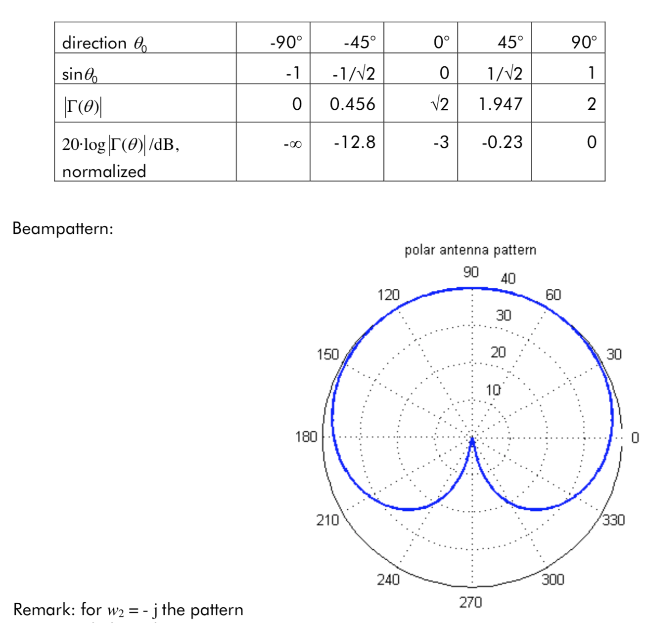

In Bild 2 habe ich die Werte für die verschiedenen Winkel des
Antennendiagramms ausgerechnet. Jedoch sind die dB Werte einfach nicht
deckungsgleich wie die des Beampattern aus Matlab?
Wo ist mein Denkfehler? Hat die Antenne nicht in Richtung 0° = 3dB, laut
Diagramm wäre es bei ca. 38db.
Vielen Dank für eure Unterstützung.

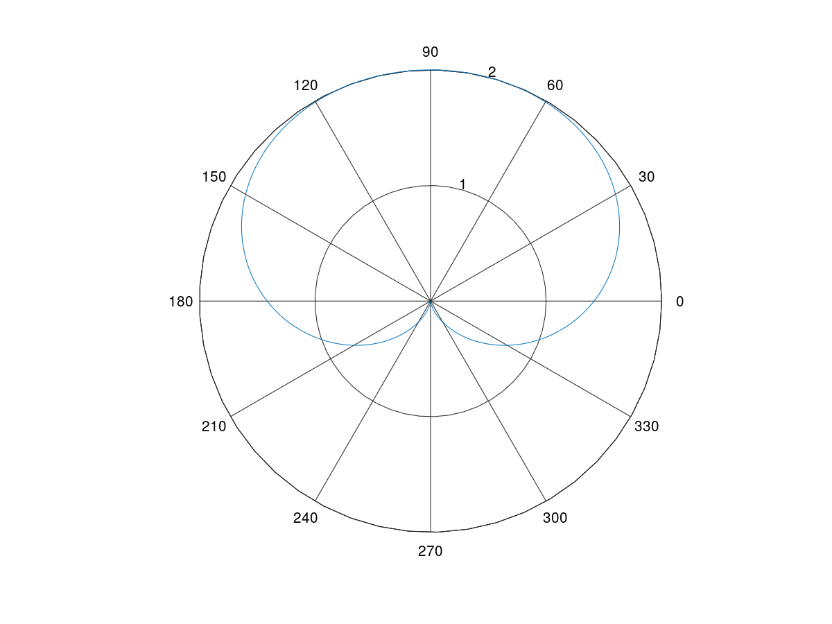

Anbei ein Polar-Plot Deiner Funktion
von 0 bis 2π. In Vorwärtsrichtung, d.h. θ = π/2 bzw. 90°, bekomme ich
Γ(π/2) = 2, und das sind, unter Verwendung der Formel in Deinem zweiten
Bild,
In Rückwärtsrichtung, d.h. θ = 3π/2 bzw. 270°, bekomme ich Γ(3π/2) = 0,
also -unendlich dB.
Wie ist Dein Plot denn zustande gekommen? Mit irgendeiner
Matlab-Toolbox? Vielleicht mal in die Dokumentation schauen.
Das kommt drauf an, welches die Bezugsgröße sein soll. Ohne Festlegung
auf eine Bezugsgröße kannst du irgendeinen Offset addieren.
38dB kann nicht sein. Das sind Faktor 5000 oder so in der Leistung. Das
bekommt man Aufgrund der Energieerhalung nur wenn man den Raumwinkel auf
1/5000 der Kugel reduziert. Das waeren dann vielleicht 4 Grad
Oeffnungswinkel. Das ist eine sehr sportliche Aufgabe. Etwas in der
Richtung von Parabol mit 5000 Wellenlaengen Umfang.

Das kommt vor allem darauf an, was denn Γ(θ) sein soll, und ob diese
Größe bereits bezogen ist. Leider wird das im Eröffnungspost nicht
verraten. Die Größe Γ(θ) ist ja anscheinend dimensionslos, und der TO
wollte sie gemäß 20᛫log(|Γ(θ)|) auf die dB-Skala umrechnen. Wie auch
immer, die Formeln, die  Tabelle und der Plot haben nur ansatzweise
miteinander zu tun. Da ist bei der Rechnung irgendwas schief gelaufen.
