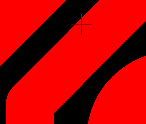

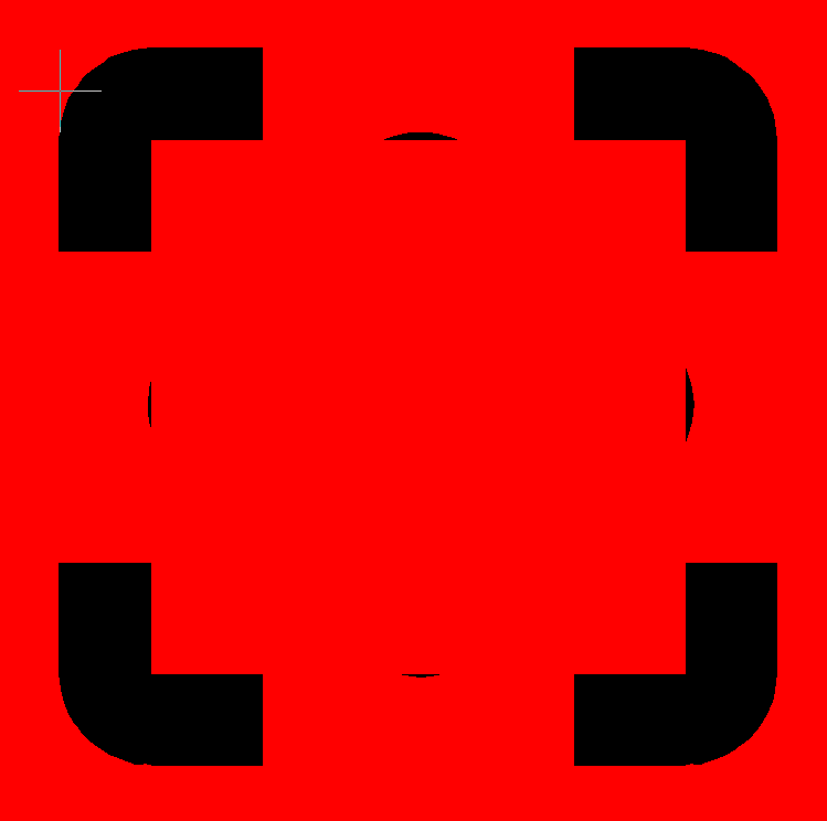

lala2.png zeigt Quatsch im Kupfer.
Deine Board Outline enthält 6x ein + mittendrin.

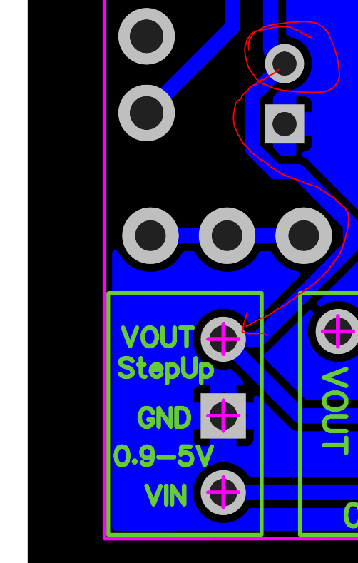

Es sieht mir so aus, als ob der Kondensator direkt an die 5V Regler
angeschlossen ist (lala3.png). Sollte doch eigentlich der andere sein
oder?
