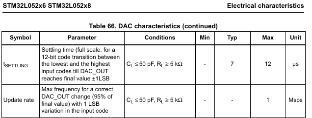

#6157130
Guest schrieb:
> Also der STM schafft ja wohl locker mehr als 1.4kHz .....
Aber nicht mit so hoher zeitlicher Auflösung.
Walt N. schrieb:
> Wenn ich die anzahl der Werte nicht verringern möchte, ist der
> andere weg doch die Systemclock zu erhöhen, oder?
Erstmal müsstest du nur den Takt für den DAC erhöhen. Viel mehr als 1MHz
schafft der Analogteil aber nicht, siehe Bild. Also reichen die 16MHz
aus dem HSI locker.
> Kann ich das durch hinzufügen eines externen oscillators erreichen?
Das lohnt sich nicht, selbst wenn der DAC mehr könnte. Es ist egal, ob
der Takt extern oder intern per PLL und HSI erzeugt wird, Systemtakt
bleibt Systemtakt. Einen externen Takt brauchst du (nur), wenn der HSI
nicht stabil genug ist, z.B. für CAN oder weil es bei -40°C
funktionieren muss. Oder wenn du unbedingt eine krumme Frequenz
brauchst.
(Firma: www.harerod.de) Persönliche Seite #6157242
> aus dem HSI locker.
Der verlinkte Ausschnitt aus dem Datenblatt zeigt die Crux des
STM32-DAC:
- full-scale Sprungantworten brauchen bis zu 12µs für Einschwingen auf 1
LSB
- eine Änderung um 1 LSB geht in 1µs
Das sind einige der Limitierungen dieser eingebauten Peripherie (für
weitere Überraschungen das komplette Kapitel genau lesen, siehe auch
min/max-Werte).
Schon bei moderaten Anforderungen ist mit einem externen Wandler
deutlich besser bedient.
