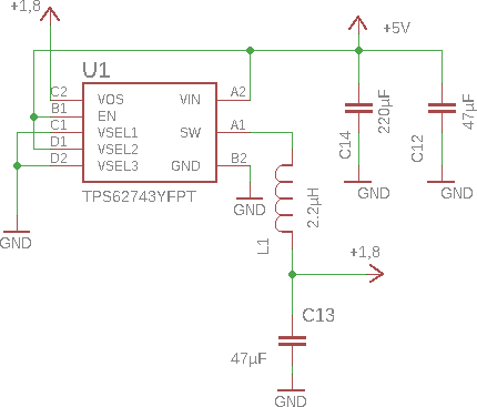

ich verwende den TPS62743 um eine Eingangsspannung von 5 V mit einem
Eingangsstrom von max. 5 mA auf 1,8 V zu konvertieren. Ich verwende die
gleiche Beschaltung, wie es der WEBENCH Power Designer von TI vorschlägt
(siehe angefügte Grafik). Allerdings habe ich die Kapazitäten von Cin
auf 220 µF + 47 µF und Cout auf 47 µF erhöht, um etwas Puffer für den
dahinterliegenden Sensor (BME680) zu haben.

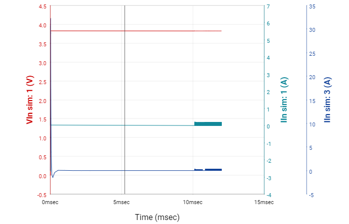

Durch die Erhöhung der Kapazitäten erhalte ich nun einen viel höheren
Einschaltstrom (Spitze von 35 A laut WEBENCH Simulator [sim:3], siehe
angefügte Grafik) und bis zur Stabilisierung einen Strom von bis zu 200
mA. Sim:1 gibt den Einschaltstrom bei Cin von 4,7 µF und Cout von 10 µF
an. Da gibt es diesen Peak nicht.

Wie kann ich nun den Eingangsstrom (wird ja primär durch Cin verursacht)
so begrenzen, dass die Effizienz der Spannungswandlung dadurch kaum
beeinträchtigt wird?

von jemand (Gast)
Mathias W. schrieb:
> Meine Eingangsspannungsquelle liefert mir jedoch nur 5 mA kontinuierlich
> und manchmal bricht sie aufgrund des Einschaltstroms zusammen. Selbst
> ich eine andere Quelle (z. B. über USB,
> https://de.elv.com/elv-usb-modul-um2102n-komplettbausatz-150952)
> verwende, bricht kurzzeitig die Spannung ein und man hört, dass das USB
> Device ab- und wieder angekoppelt wird (ding-dong unter Windows).
Bei USB sind max. 10µF erlaunt, aus genau dem Grund.
Was du brauchst, ist eine Schaltung für einen sog. "Softstart"
(Sanftanlauf). Also eine Ladeschaltung für die Kondensatoren. Außerdem
muss dein Regler ebenfalls einen Softstart machen, was er nicht kann.
Softstart heißt: Die Spannung am Kondensator wird mit einer definierten
Rampe erhöht. Der Strom ist dann I=C*deltaU/deltaT.
Nach der Formel kannst du die nötige Zeit für den "Softstart" berechnen.
Die Softstart-Schaltung für die Eingangskondensatoren kann so aussehen:

von Gustl B. (gustl_b)
Im Datenblatt ist Cin 4.7 uF. Der muss also nach dem Anschließen geladen
werden. Bei 5 V sind das also 4.7 uF mal 5 V = 23.5 uC oder 23.5 uAs.
Das bedeutet, das wenn da ein Ampere Ladestrom fließt, dann dauert es
23.5 us bis der geladen ist. Jetzt dürfen aber nur 5 mA fließen, also
teilt man dadurch und kommt auf 4.7 ms. Stimmt das? Mir kommt das recht
lange vor.
Das ist dann schon eine längere Zeit, ja. Gut da ist der Ferrit
unpassend. Dann würde ich einen Widerstand nehmen. Bei 5 mA an 5 V also
1 kOhm oder etwas weniger.
>>> so begrenzen
Mathias W. schrieb:
>>> Das mit dem ferrite bead ist ein guter Tipp.
>> Der wirkt aber normalerweise in ganz, ganz anderen Frequenzbereichen...
> D. h., mit den bis zu 4 MHz mit denen der Schaltregler arbeitet, würde
> das gar nicht funktionieren?
Die 4MHz sind hier völlig uninteressant, du hast ja kein EMV-Problem.
Sondern du willst den Stromanstieg so weit begrenzen, dass der Strom
beim einschalten so langsam ansteigt, dass er während des Ladens der
Kondensators nicht übermäßig anteigt. Dafür gibt es Formeln zum
Stromanstieg in Induktivitäten. Und du wirst damit Werte im
mehrstelligen mH-Bereich ermitteln.

Alternativ könnte ich einfach annehmen, dass meine Schaltung am USB-Port
ohne separatem Netzteil funktionieren und die Spezifikation einhalten
soll. Wie löse ich dann die Strombegrenzung unter diesen Vorgaben?
Der TPS22916 ist ja eigentlich genau dafür konzipiert. Nur ob er den
hohen Stromanstieg - wie er vom Simulator errechnet wurde - auch
verkraftet, weiß ich nicht so recht. Die Spec ist da ja klar bezüglich
max. current.

Also doch eine Induktivität. Gut, ich schaue mal, ob ich was passendes
finde und werde mich nochmal intensiver damit beschäftigen.
von Iltis (Gast)
Du könntest den Kondensator zuerst langsam laden lassen und erst wenn er
zu einem gewissen Anteil voll ist den Schaltregler einschalten.
Das braucht aber etwas zusätzliche Schaltung...
Mathias W. schrieb:
> Nur ob er den hohen Stromanstieg - wie er vom Simulator errechnet wurde
> - auch verkraftet, weiß ich nicht so recht. Die Spec ist da ja klar
> bezüglich max. current.
Mach dir mal keine Sorgen um diesen Stromanstieg. Der Schaltregler ist
kurzschlussfest und begrenzt den Strom von sich aus:
"The TPS6274x integrates a current limit on the high side, as well on
the low side MOSFETs to protect the device against overload or short
circuit conditions."
Mathias W. schrieb:
> Gut, ich schaue mal, ob ich was passendes finde und werde mich nochmal
Bau einfach in deine simulation eine Spule ein. Dann siehst du auch
gleich, ob da was klingelt.
