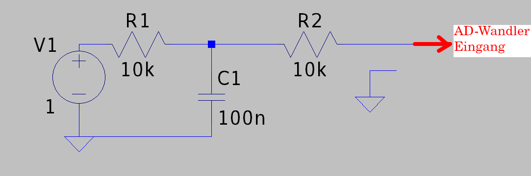

ich wollte just for fun die Ladekurve eines Kondensators mit dem
AD-Wandler-Port (XADC) meines Zynqboards messen. Wie ich mir das gedacht
habe, seht ihr auf dem Bild. Ich habe ein bisschen Angst vor
Entladeströmen oder halt eben irgendwie was kaputt zu machen. Laut
Simulation ist der Strom aus dem C maximal 100µA groß. Hinter den
AD-Ports gibt es keine internen Vorwiderstände aber selber würde ich den
10kΩ R vorschalten.
Könnte mir das bitte jemand der sich auskennt absegnen oder mir sagen,
wie ich es anders machen sollte?
Danke!

Auf welche Spannung möchtest du den C aufladen?
Mehr als die vom Zynq erlaubte Spannung solltest du nicht nutzen.
Ansonsten sehe ich kein Problem.  Sei dir aber im klaren, dass der  R2
zu gewissen Messfehler führen wird.

Stefan S. schrieb:
> Hinter den AD-Ports gibt es keine internen Vorwiderstände ...
Viel interessanter ist, WAS es dahinter gibt.
Ich habe jetzt keine Lust, nach dem Schaltplan des Zynq-Boards zu
suchen, aber vermutlich wird dahinter ein Komparatorr oder PGA mit
hochohmigem Eingang sitzen.
Woher sollen bei deiner Schaltung schädliche Entladeströmen kommen?
Du verdrahtest alles und schaltest ein. Dann lädt sich der Kondensator
innerhalb von 5ms auf 0.99V auf, falls über R2 kein Strom abfließt. Wenn
über R2 Strom abfließt, lädt er sich eben weniger oder gar nicht auf.
Jetzt kommt es drauf an, was an dem AD-Wandler Eingang passiert und wie
der reagiert, wenn das Zynq-Board seine Versorgungsspannung bekommt und
aus dem Reset hoch fährt. Der Pin sollte nicht als Ausgang geschaltet
sein und auch dann stirbt der nicht von 100nF.
Mit deiner Schaltung alleine bekommst du noch keine Ladekurve zu sehen.
