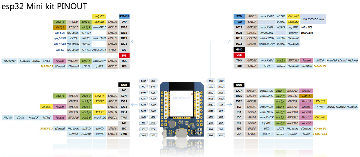

Ich habe hier einen Mini ESP32 weil ich den Formfaktor gut finde.
Eigentlich müsst der eine eingebaute LED haben. Die Frage ist: An
welchem Pin?
Übersehe ich da was im Anschlussplan?

GPIO2, haben ja schon die anderen geschrieben...

von Markus (Gast)
Danke für die Antworten.
Pin 2 funktioniert, wenn ich Wemos Lolin32 als Board auswähle.
Weiß jemand den korrekten Namen von dem Board, der kompatible mit den
Namen der IDE ist?

Im obigen Anschlussbild sind die Bezeichungen RX und TX vertauscht.
GPIO3: Ausgang des ESP UART0 zum FDTI
GPIO16: Eingang der ESP UART1
