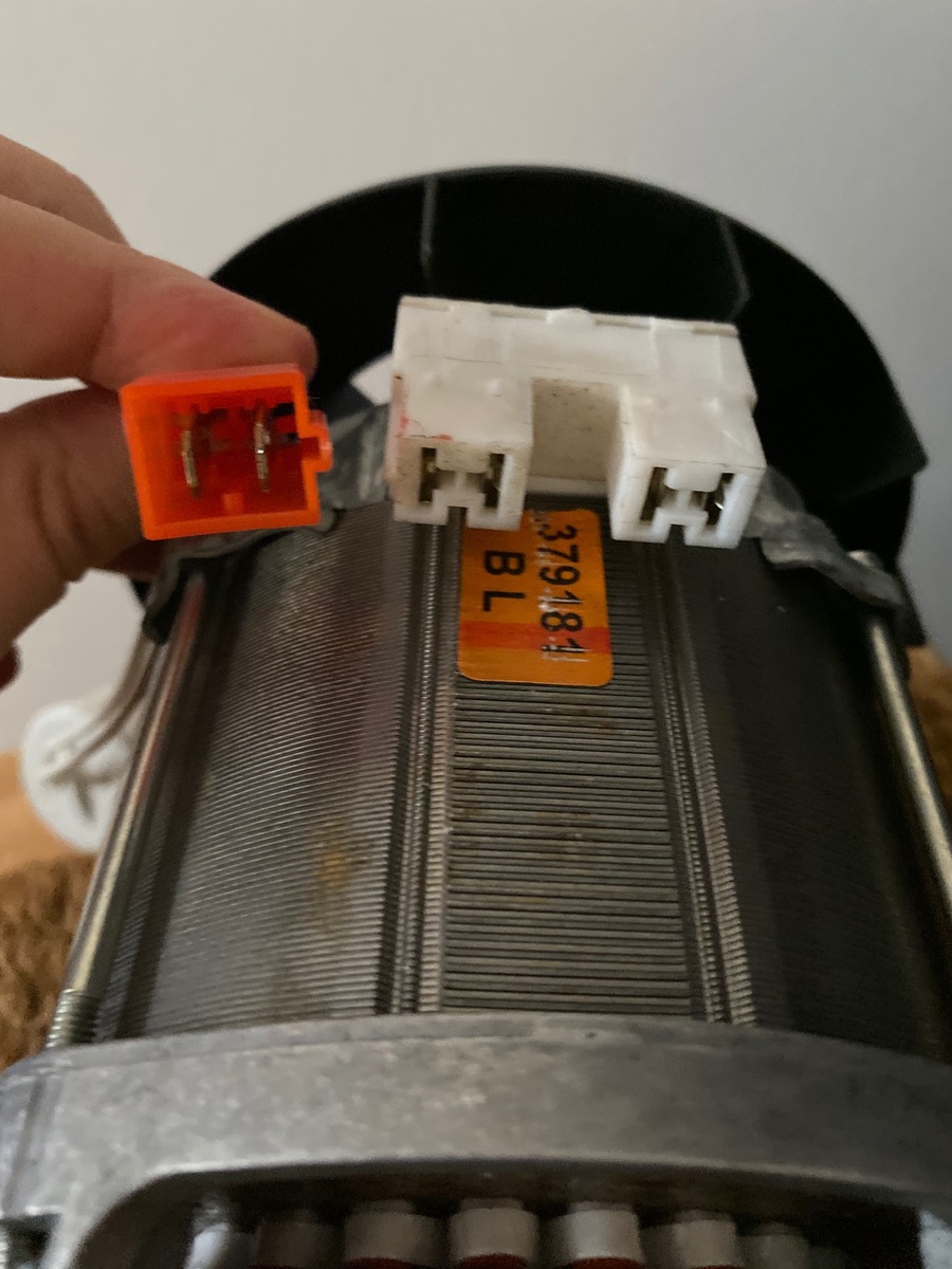

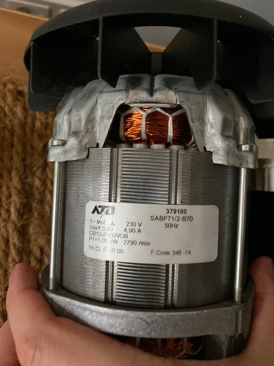

Hallo Leute, ich bin gerade dabei mir einen kleinen Tellerschleifer
nachzubauen.
Dafür habe ich einen Elektromotor der an das Hausnetz angeschlossen
werden muss, es handelt sich wahrscheinlich um einen normalen
Drehstrommotor in Steinmetzschaltung mit Anlaufkondensator wenn ich mich
nicht irre.
Der Motor hat allerdings keine Klemmanschlüsse sondern zwei
Steckanschlüsse, einen für den Anlaufkondensator (dieser ist schon
vorhanden) und einen für die Zwei Phasen des Stromnetzes.
Allerdings weiß ich leider nicht wie dieser Steckertyp heißt und hab
auch nichts wirkliches gefunden außer dass es halt ein Flachstecker ist.
Da der Motor keinen Anschluss für die Erdung hat wollte ich diese
einfach mit dem Motorgehäuse verbinden, ist dieses vorgehen korrekt?
Des weiteren benötige ich noch einen Schalter um die Stromversorgung zu
unterbrechen, ich hatte an einen Drehschalter mit Gehäuse gedacht den
ich an den Tellerschleifer schrauben wollte, allerdings tue ich mich ein
wenig schwer ein konkretes günstiges Modell zu finden.
Anbei habe ich mal zwei Fotos vom Motortypenschild und den Steckern
hochgeladen.
Könntet ihr mir vielleicht einen Link zu dem Stecker und einem günstigen
Drehschalter mit Gehäuse der für meine Zwecke geeignet ist schicken?
Wenn möglich von Reichelt oder Conrad.
Ich bedanke mich schon einmal für alle Antworten.
Viele Grüße
#6069987
> nachzubauen.
> werden muss,
Das ist höchstwahrscheinlich ein sog. Kondensatormotor. Ist dessen
Drehzahl für einen Tellerschleifer nicht zu gering?
> wenn ich mich nicht irre.
Du irrst.
Gast #6069998
Oh dann hab ich mich wohl geirrt und es handelt sich um einen
Kondensatormotor kannte ich so tatsächlich gar nicht.
Die Drehzahl sollte mit 2800U/min bei einem Scheibendurchmesser von
150mm in Ordnung sein.
Meine anderen Fragen bleiben aber noch bestehen.
#6070018
Möglicherweise
https://www.reichelt.de/gehaeuse-fuer-flachstecker-2-polig-gfs-2x6-3-p24845.html?&trstct=pol_14
Über die Abmessungen schreibst du ja NICHTS.
Die gecrimpten Flachstecker müssen natürlich noch rein. Die passen auch
ohne Gehäuser.
Muss die Maschine über Not-Aus und Netzausfallschalter verfügen ? Solche
Maschinenschalter sind teuer.
https://www.elektra-tailfingen.de/de/produkte/schalter.html
Gast #6070035
Schon mal vielen Dank.
Das Gehäuse sollte passen die Flachstecker haben eine Breite von etwa
6mm (also 6,3mm)
Das Gehäuse von dem Stecker den ich habe ist etwas 13x15mm groß.
Not-Aus und Netzausfallschalter sind nicht notwendig. Ich suche einfach
nur einen normalen günstigen Maschinenschalter (10€) denn ich an das
Maschinengehäuse schrauben kann.
Wie sieht es mit der Erdung aus?

#6070673
Doch, sind sie, genau wie an jeder Kreissäge, an jedem Gartenhäcksler
und an jeder Ständerbohrmaschine.
Am einfachsten ist es, so einen Maschinenschalter zu verwenden, da ist
alles nötige gleich dran:
https://www.amazon.de/Maschinenschalter-Sicherheitsschalter-integriertem-Sch%C3%BCtz-Relais-230V/dp/B0795438R6

Gast #6070720
> nachzubauen.
Aber nicht mit diesem Motor, denn die Wicklungen liegt relativ
frei und das Lüfterrad ist auch nicht so konstruiert, dass man
da nicht versehentlich mit den Fingern rein geraten könnte, von
Dreck, Staub mal ganz abgesehen.
Das Ding stammt wohl aus einer Waschmaschine?
Hier wäre für dieses Vorhaben ein gekapselter Motor mit z.B. IP 54
angesagt oder der Motor bräuchte ein Gehäuse, aber die Luftkühlung
dürfte da nicht beeinträchtigt sein.
Bisschen zu anspruchsvoll für einen Gelegeheitsbastler.
