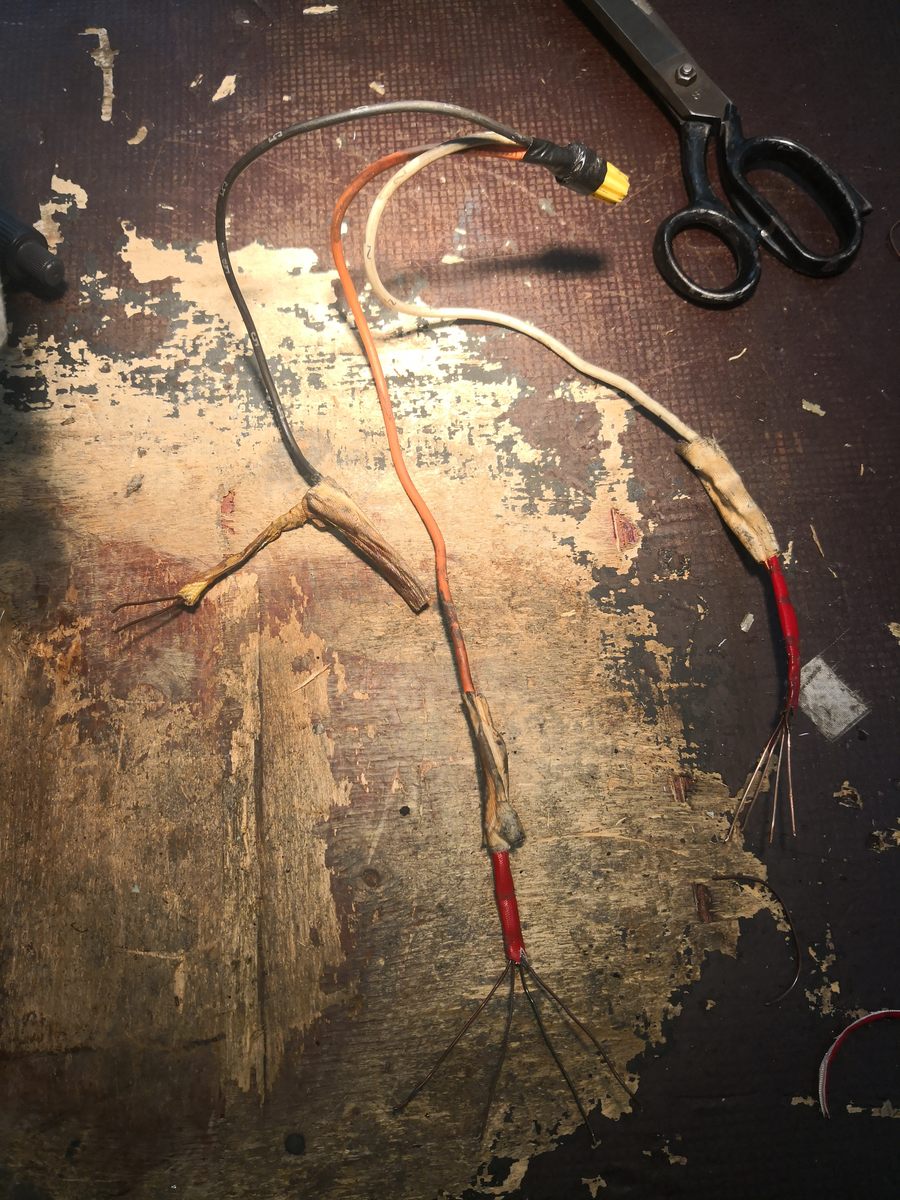

Hallo.
Ich habe ein großes Problem... Haben einen 4 poligen wechselstrom Motor
Von baldor 110/220 V Spannungs umschaltbar... Leider habe ich den Kopf
schon abgeschlagen und kann nicht mehr erkennen wie dieser geschaltet
wird.
36 nuten, 4 Spülen für die Haupt wicklung und 4 für die Hilfs wicklung

Warum schlägst du denn den Kopf ab, willst du den Motor neu wickeln?
Zeig doch mal die Reste, oder die andere Seite des Wickelkopfs die
hoffentlich noch dran ist. Denn du hast garantiert eine
Bruchlochwicklung, d.h. es teilen sich an mehreren Stellen zwei Spulen
eine Nut.

Das ist ja mal ein Exot. Hast du die Wicklung denn schon komplett
entfernt? Sonst mach doch mal ein Foto von dem was noch drin ist. Beim
Austreiben der Wicklung würde ich auf jeden Fall sehr vorsichtig sein,
damit du jede Spule für jede Nut nachzählen kannst. Würde mich nicht
wundern wenn jede Nut eine verschiedene Windungszahl besitzt.

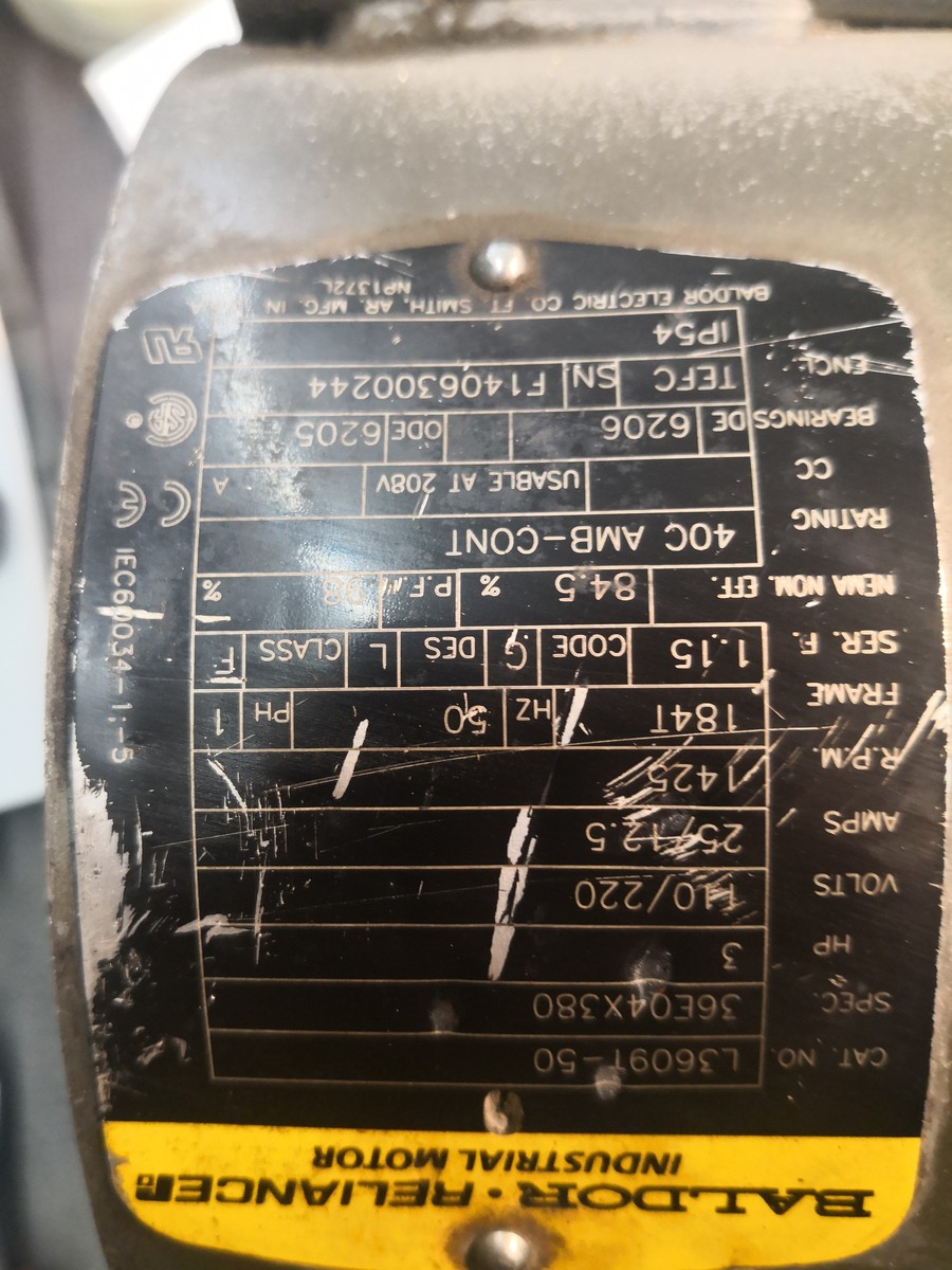

"Frame 184T" steht so wie ich das sehe für eine Baugrößennorm nach NEMA.
Hier in Deutschland ist eher die Baugröße nach IEC üblich, z.B. 80, 90,
112. dort sind einige Dinge wie Wellendurchmesser und -höhe,
Fußabmessungen, Flansche etc. genormt.

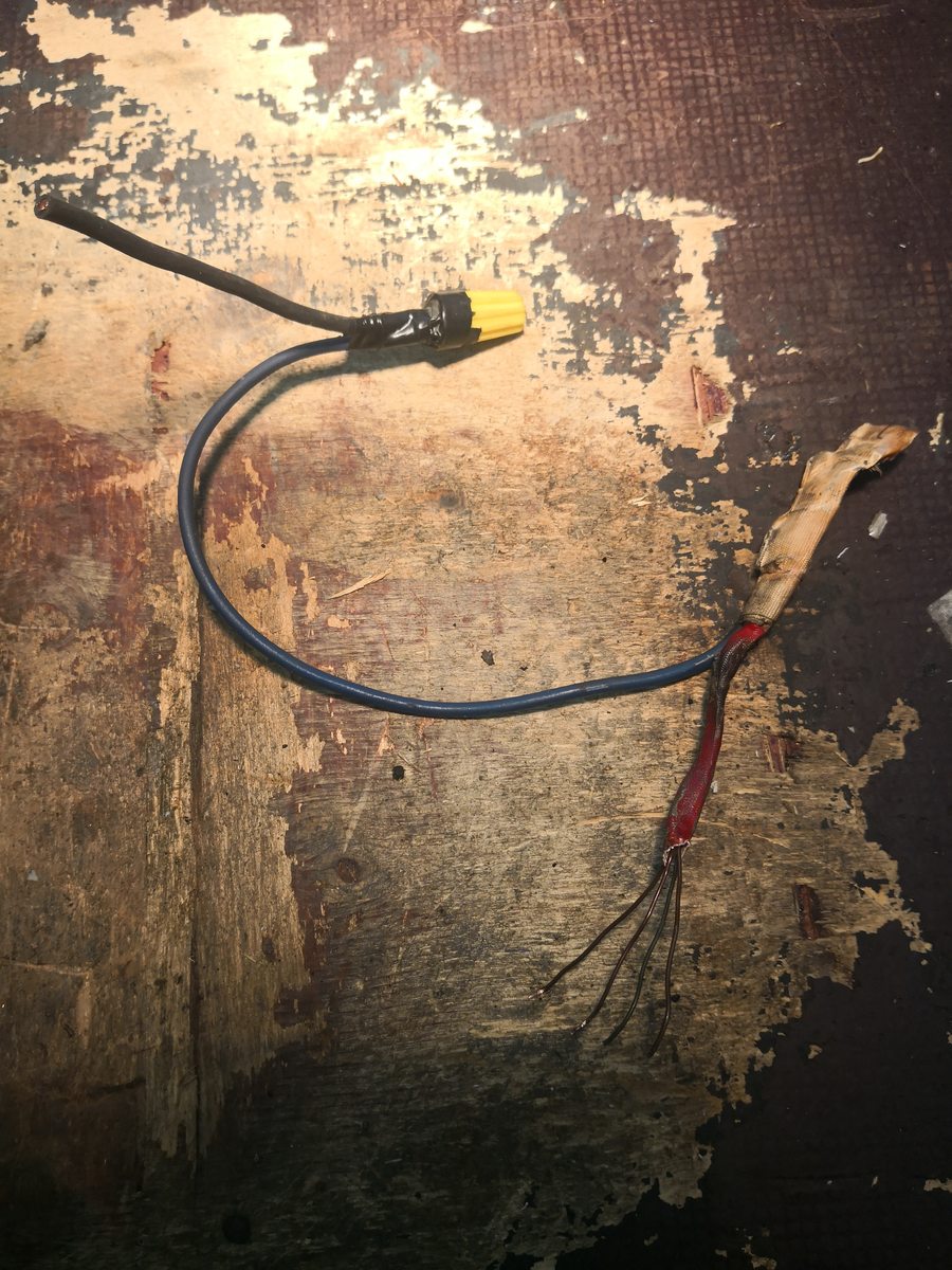

Ja frame 184t richtig und ich habe die wicklung schon entfernt aber habe
alle Windungen richtig aufgenommen.
Die hilfwicklung ist in Reihe geschaltet weil nur 2 aufgeführt sind aber
die Haupt wicklung ist 4 mal ausgeführt
Für die Spannungsumschaltung vermutlich.
Du hast deine 4 Spulen für die Arbeitsphase. Führst Anfang 1. Spule aus,
dann Ende 1. Spule mit Ende 2. Spule intern verbinden, und Anfang 2.
Spule ausführen. Dann Anfang 3. Spule ausführen, Ende 3. Spule mit Ende
4. Spule intern verbinden, und Anfang 4. Spule ausführen.
Für 220V dann Anfang 2. Spule mit Anfang 3. Spule verbinden, und
Spannungsversorgung an Anfang 1. Spule und Anfang 4. Spule anschließen.
Wenn du dir nicht ganz sicher bist, würde ich den Motor vor dem
Vergießen/Tränken einmal kurz zusammenstecken und drehen lassen, dann
hast du noch die Möglichkeit ggf etwas zu korrigieren wenn er sich nicht
dreht.

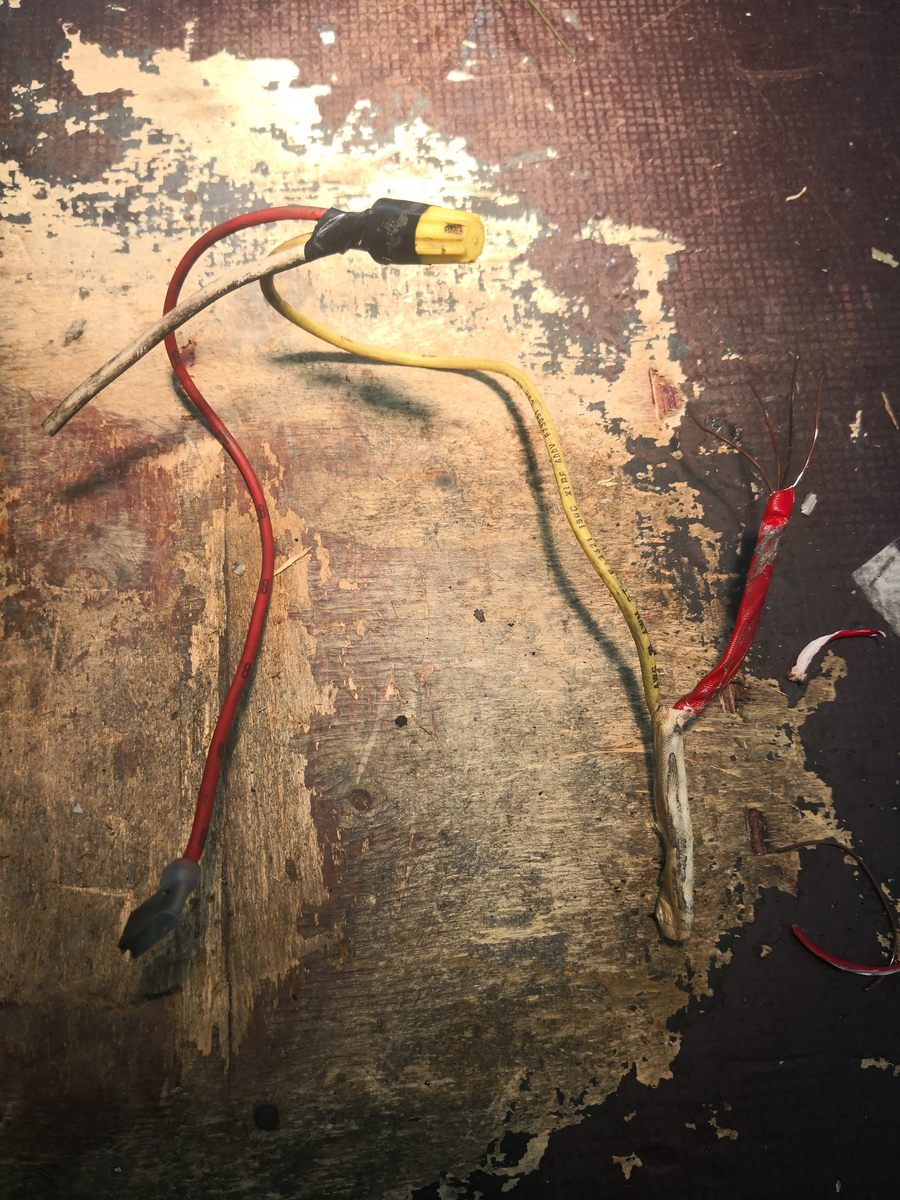

(Firma: Jahr) #6070671
Eingelegt ist der Motor auch schon wieder ? bräuchte nur ein Schaltbild
wo ich auch sehen und verstehen kann wie das ganze funktioniert mit
110/220 V umschaltbar.
Ein fliegkraftschalter und 2 Kondensatoren sind auch verbaut

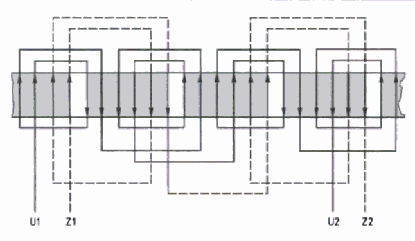

Das ist mMn alles in der Tabelle bzw. in der Schaltung zu erkennen.
Oder verstehe ich etwas nicht richtig?

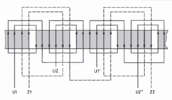

Kevin K. schrieb:
> verstehen kann wie das ganze funktioniert mit 110/220 V umschaltbar
110V
Wicklung U1-U2 und U1'-U2' parallel an L und N.
Kondensator parallel zu Anlaufkondensator und Fliehkraftschalter.
Kondensatorgedöns in Reihe zu Z1-Z2 an L und N.
220V
Wicklung U1-U2 und U1'-U2' in Reihe an L und N. Deren Mittelpunkt
nennen wir mal M.
Beide Wicklungen bilden einen Transformator.
Kondensator parallel zu Anlaufkondensator und Fliehkraftschalter. Dieses
Kondensatorgedöns in Reihe zu Z1-Z2 an M und N.
Damit wird die Hilfswicklung immer nur 110V sehen.
mfg mf

Thomas W. schrieb:
> Eine Zeichnung für 24 Nuten
Sorry wegen vermurksen deiner Zeichnung. Die Wicklungen mit und ohne
Strich werden wahrscheinlich bifilar gewickelt sein (Autotransformator
wird besser). Wollte nur das Prinzip zeigen.
